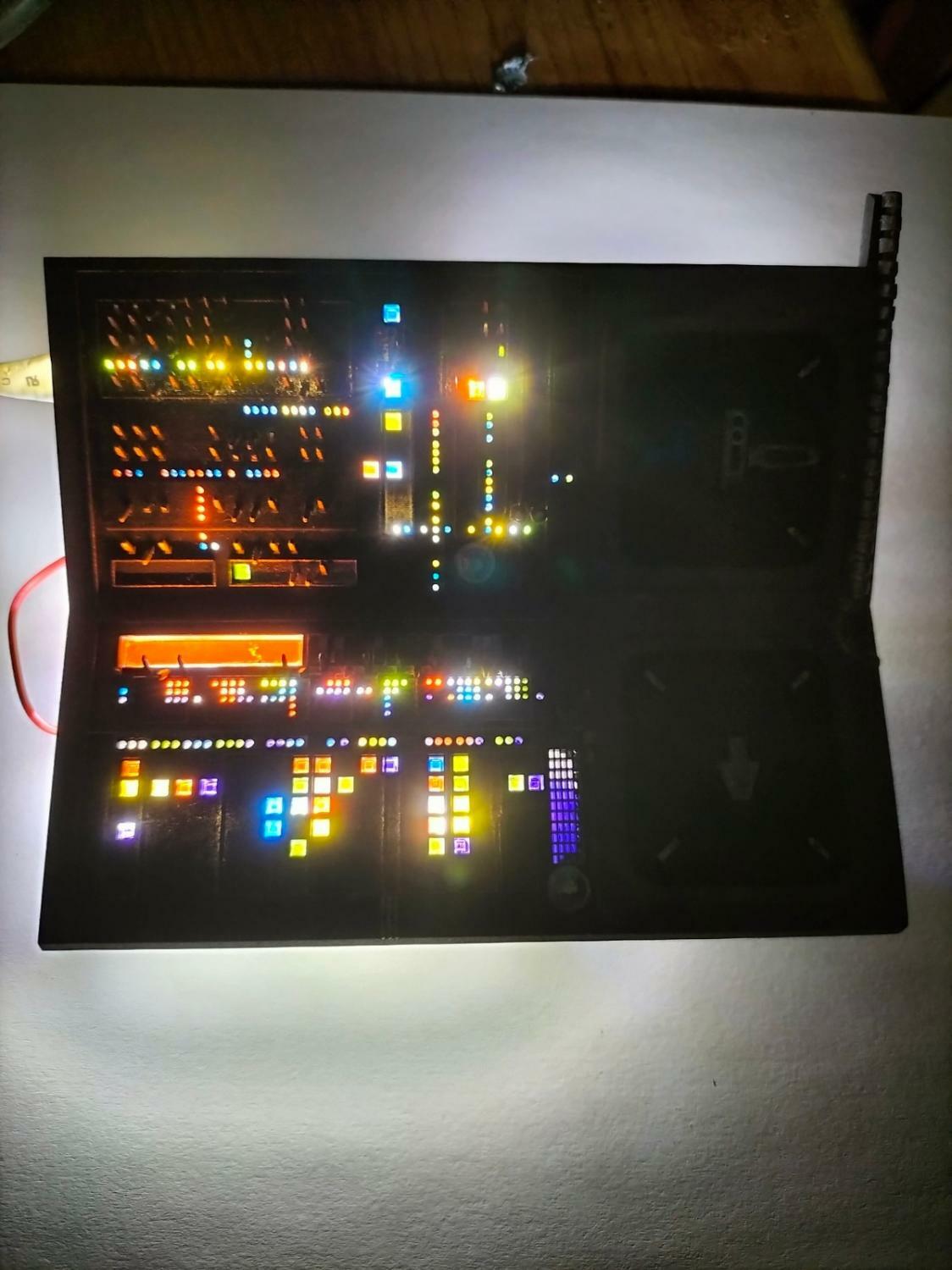

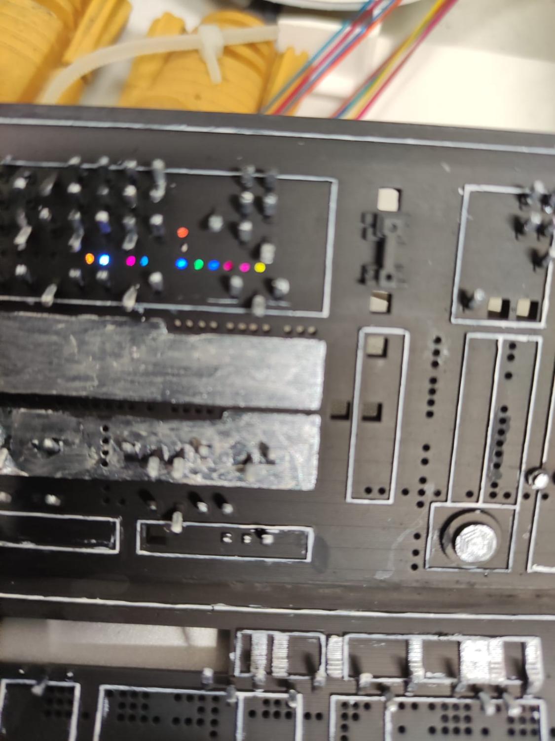

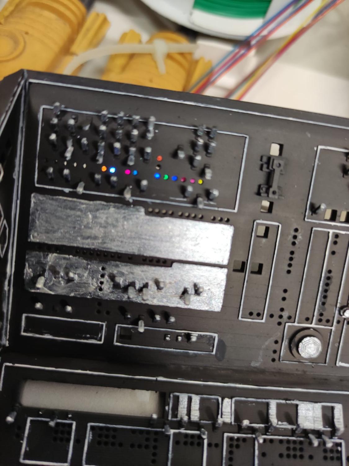

Non vincerò il premio della migliore foto dell'anno....ma ho fatto un primissimo test con fibre ottiche giusto per capire a cosa vado incontro (sarà un bel duello...ci sono centinaia di spie...) però ecco qua cosa ne è venuto fuori.....
ho messo solo alcune ovviamente come test però dai...

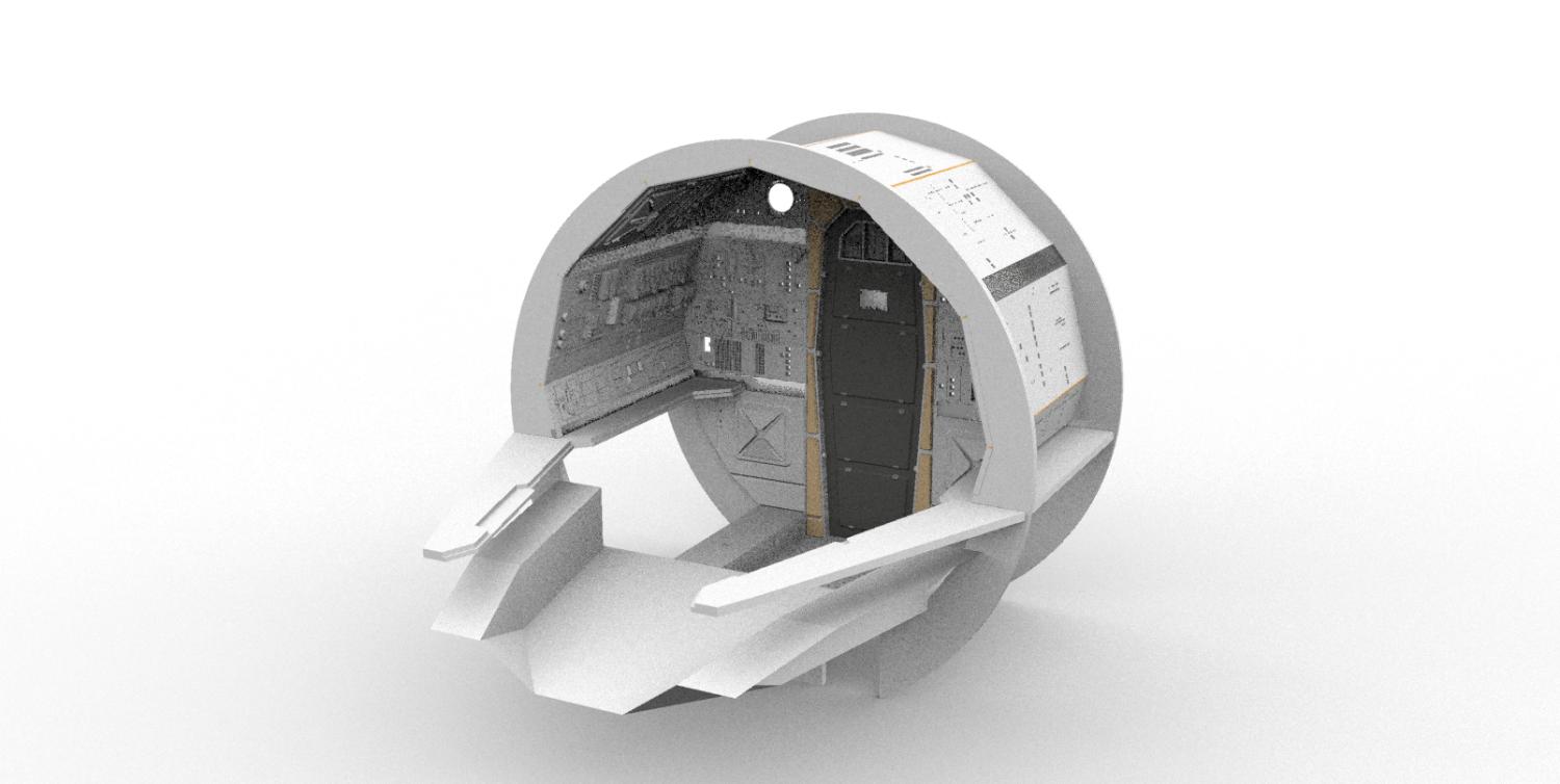

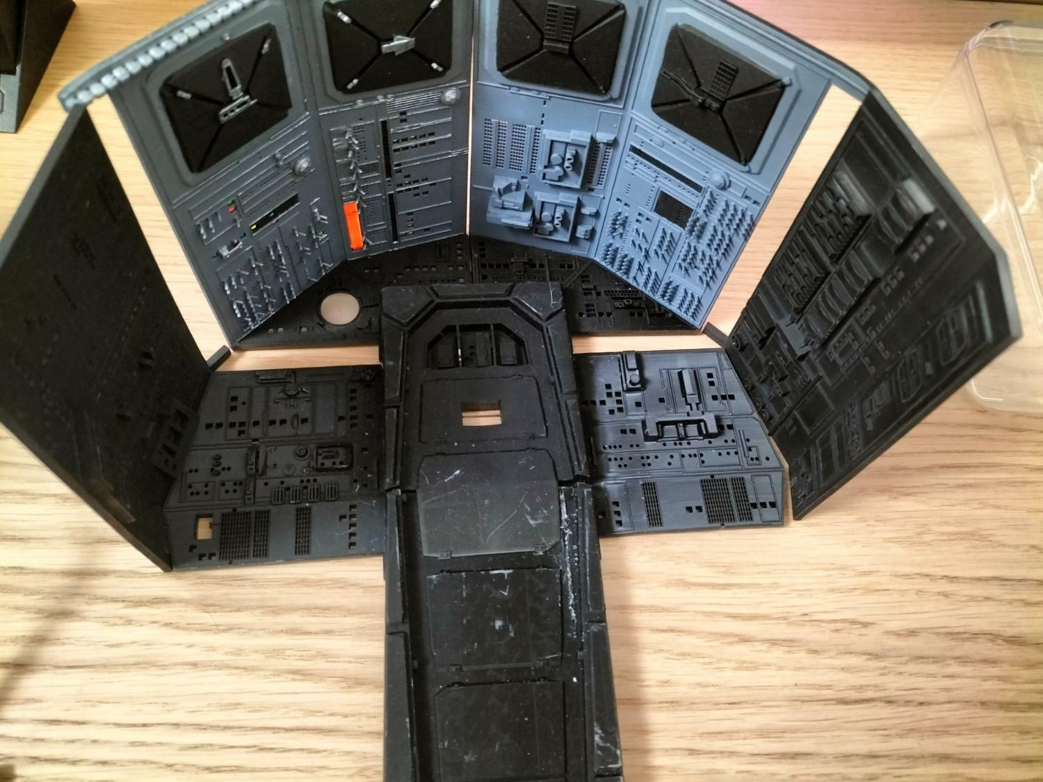

Eccomi qua con un aggiornamento. Ormai la stampante non mi da nessun problema neppure sui pezzi lunghi e sottili. Il problema stava tutto nel FEP, che non era di qualità e spesso sui lavori lunghi finiva per far aderire parte della stampa...guarda quanto tempo speso per una sciocchezza e quanto materiale buttato...va be, tutto fa storia e ho imparato la lezione (nuovo fep che costa pure meno...) Tra un po di problemi di sapute, caos sul lavoro sono restato un po indietro, ma adesso vi mostro nuovi pezzi che ho renderizzato...sono in una fase un po laboriosa perchè devo calcolare che devo far passare fibre ottiche e mettere un po di micro led qua e la....
la qualità del render non è delle migliori ma la momento mi trovo tra le mani un pc poco performante per queste cose...

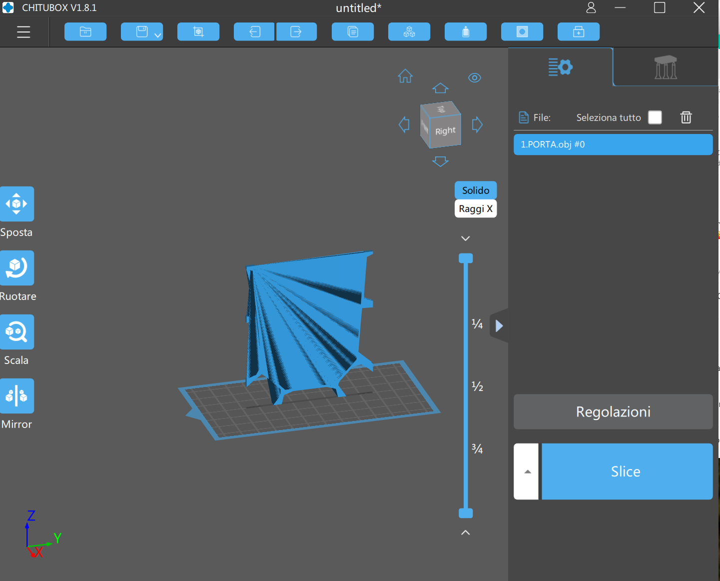

Ciao a tutti. Ho bisogno di aiuto su CHITUBOX. Sto disegnando dei pezzi ma quando li converto da Rhinoceros in formato per Chitubox (come ho sempre fatto) negli spazi che devono essere vuoti compare una velatura. Ho anche provato a stampare ma la stampa presenta dei difetti. Ho cercato di fare di tutto: cambiare tutti i parametri, disegnare da zero un pezzo...nulla, la maledetta velatura compare sempre...Idee? Grazie

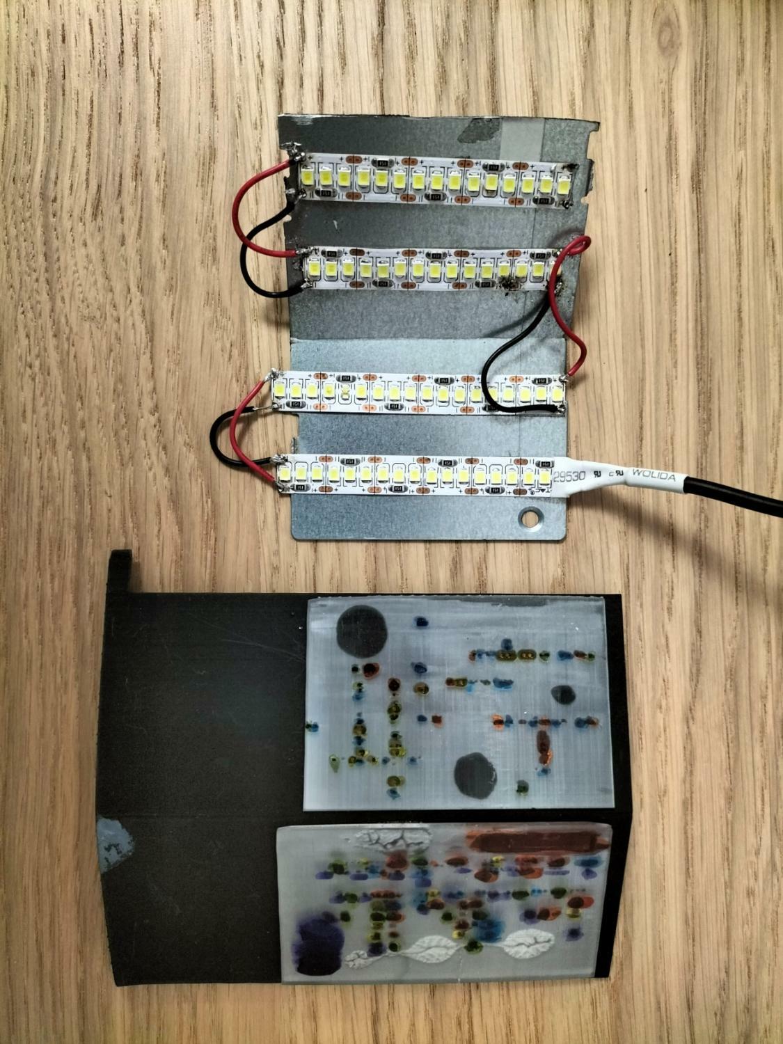

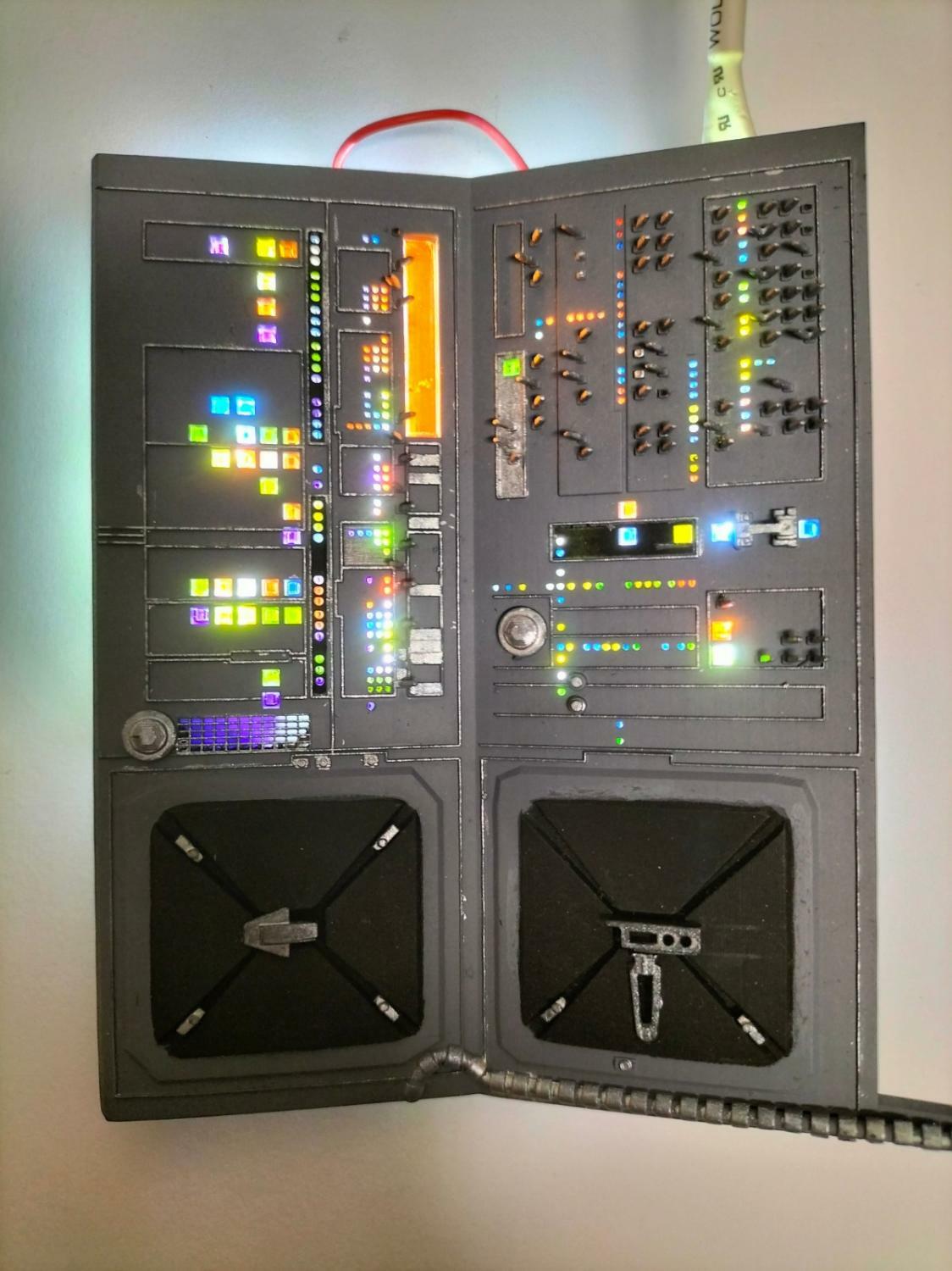

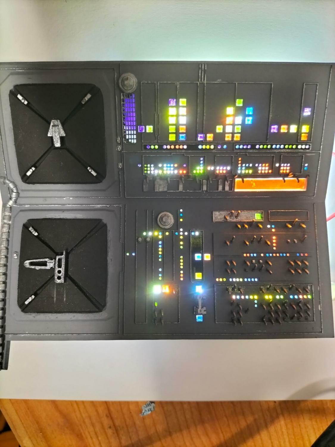

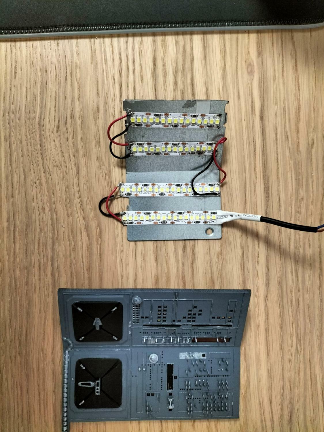

Allora, pubblico 4 foto perchè ho appena stampato dei pezzi trasparenti che vanno ad incastrarsi perfettamente negli alloggiamenti delle varie spie. Poi con i colori per vetro li ho colorati ed infine ho messo delle strisce LED su un supporto in alluminio (aumenta il peso ma dissipa il calore dei led che è una bellezza.....Si vi va ditemi cosa ne pensate. Non ho abbandonato neppure l'idea delle fibre ottiche ma le userò solo in alcuni casi e non voglio complicarmi troppo la vita....

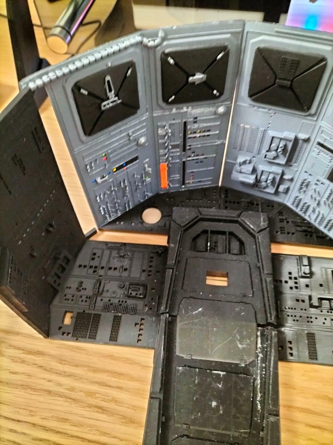

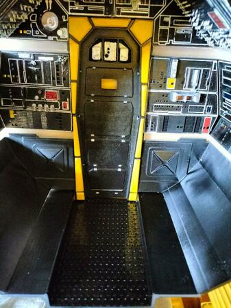

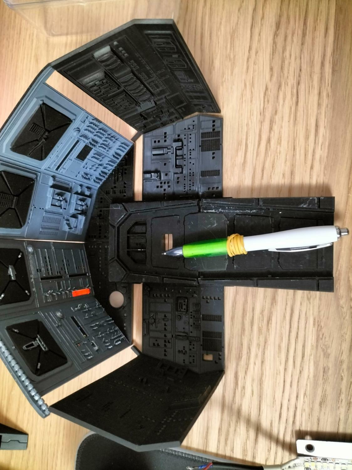

ok, Siccome ho anche proseguito con il lavoro di stampa, vi mando altre foto. La penna che vedete è per darvi una idea della dimensione della cabina......IMG20220104214215.thumb.jpg.ac35dd982b2fee598a6e3ea1ef62123f.jpgIMG20220104214221.thumb.jpg.99cdac1be62decfe2204373cd2d38fe8.jpgIMG20220104213913.thumb.jpg.83f72215c86ab30ecdc5a3b1d47054c2.jpgIMG20220104213920.thumb.jpg.bd372a1efa045b4aa9e93327a4b5ce31.jpg
