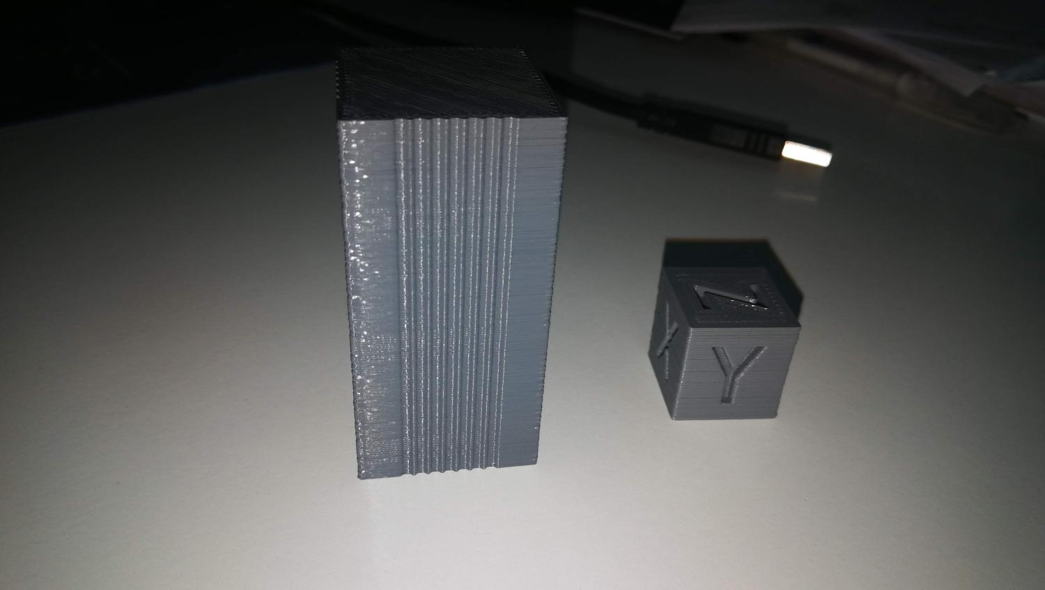

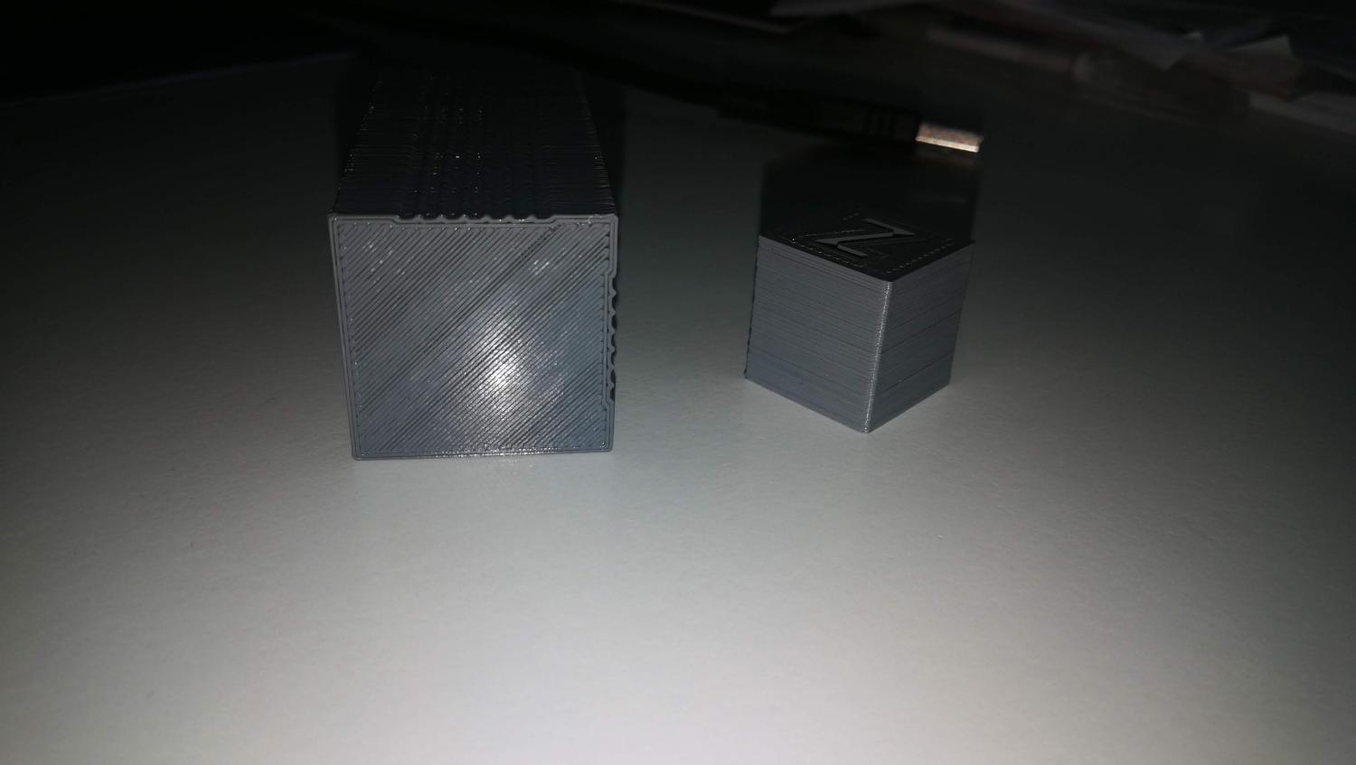

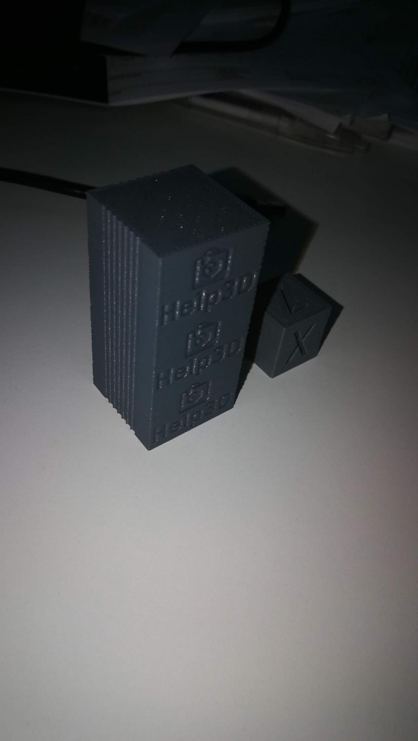

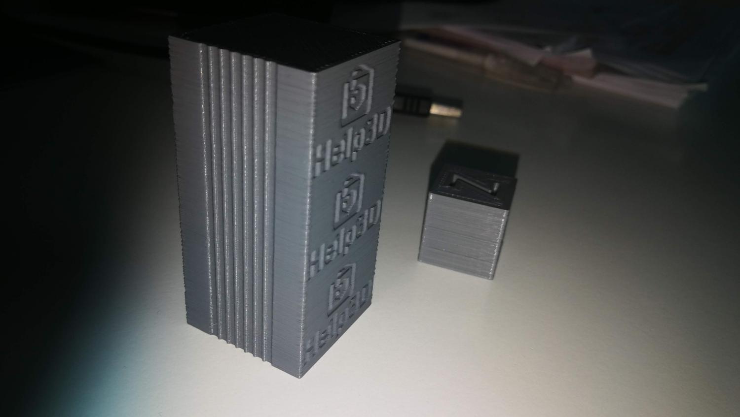

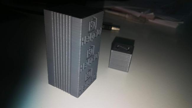

Salve a tutti,
il post in questione è per chiedere (per il momento) opinioni riguardo a delle stampe che ho fatto; in particolare vorrei capire se se nelle foto allegate di stampe di pezzi di prova (i classici che girano ormai ovunque) ci vedete qualcosa di strano, oppure se secondo voi sono pessime, piuttosto che normali, ecc.
Per il momento mi limito a chiedere solo questo perchè secondo me c'è qualcosa di strano nel risultato finale, però prima di dire il problema che vedo io vorrei capire se è effettivamente un problema, piuttosto che una finezza da mettere a posto in una certa maniera, o cos'altro. Voglio vedere se mi sto immaginando cose che non ci sono, o altro...
Il materiale è PLA classico, di HELP3D, e la stampante è un economicona Geeetech I3 PRO B in acrilico. Stampe fatte dopo aver calibrato passi, flusso, ecc
Ovviamente il tutto limitatamente a quanto si può capire da una foto, con tutte le luci e ombre del caso.
Grazie in anticipo

Ad una prima occhiata mi sembrano buone le stampe
Sono d'accordo...posso anche dire che, specie all'inizio, ne ha fatte di decisamente peggiori..il punto è che fino a 5 mesi fa (periodo lockdown, sostanzialmente, in cui mi sono sbizzarito) ne ha fatte di migliori, potrei aggiungere anche notevolmente in certi casi...e non parlo di geometrie diverse da queste dove magari si possono esaltare certi punti piuttosto di altri...
E, da quando l'ho spenta a quando l'ho riaccesa una settimana fa, non è stata minimamente toccata, spostata, cambiato pezzi o fatto altro...Anche la bobina a dire la verità non è stata immagazzinata a dovere, tant'è che dopo le prime stampe così l'ho pure messa in forno qualche ora...ma non è cambiato molto da prima a dopo...
Tu dici che sono buone, ok, e probabilmente per questa fascia di stampante sono nella media di "ci si può accontentare", ma non vedi niente di migliorabile? Sempre limitatamente alla dotazione della stampante...
Grazie del feedback
anche a mio avviso le stampe sembrano buone,
se proprio proprio vogliamo andare nel pignolo ( e non nel pignoletto 🤣) forse hai un po' di flusso abbondante
si vede negli spigoli dei due cubi, un po' di materiale in eccesso che va a creare qualche riga più spessa!

Ecco, allora non me lo sono inventato...ho notato anche io proprio quella cosa la, sugli angoli.. e secondo me si ripercuote anche sulle linee delle pareti verticali, infatti secondo me le pareti verticali non sono proprio le più belle e regolari fatte dalla mia stampante...tanto per fare un esempio, una delle ultime stampe che ho fatto prima di "chiuderla", sono stati due supporti geometricamente regolari (nel senso, linee dritte per ogni settore), con il medesimo PLA, e ne usciti pareti praticamente lisce (intendiamoci, per quanto lo possano essere in un sistema a strati sovrapposti, per quanto preciso) e con angoli sostanzialmente a punta...tutt'altra cosa rispetto ad adesso.. Stasera se riesco faccio foto..
Thin wall test fatto giusto ieri sera, per scrupolo, visto anche la "ricottura" della bobina, e con spessore impostato a 0.40 ho pareti da 0.40-0.41 (sono dovuto arrivare al 78% di flow comunque)...
Scrivendo degli angoli mi è venuto in mente che forse di diverso dall'ultima stampa buona ho un jerk diverso, perchè nelle innumerevoli prove fatte ho inserito nello start GCODE che mi imposti il Jerk X/Y a 10, mentre da macchina è a 16.
Riepilogando, il problema degli angoli e delle linee potrebbe essere facilmente attribuibile a over extrusion? Perchè i giorni scorsi mi sono stampato anche degli anti z-wobble, ma non volevo credere che restando ferma si siano magicamente piegate le barre e quindi non li ho mai montati.. volevo prima escludere il resto...

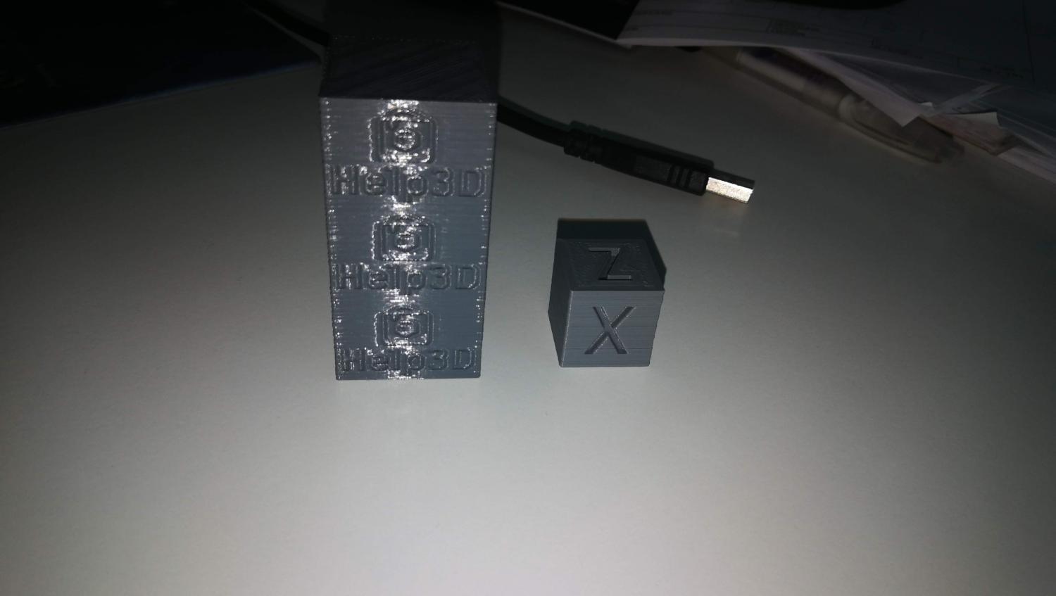

Il fatto che non abbia pensato all'eventuale over extrusion, ignoranza e inesperienza a parte, è che se guardate il primo layer (penultima foto), le linee non sono proprio coprenti...e questo, da quello che so, è sinonimo del contrario...
ugello 0.4, Layer height a 0.2, altezza primo layer 100%, ampiezza 120% e ampiezza standard a 0.48.
