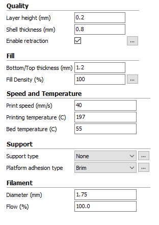

Buon sabato a tutti,

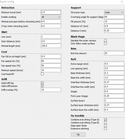

sto da un po' di tempo a cercare di stampare qualcosa di relativamente "più complesso" ma non ci sto riuscendo per un motivo ben preciso, ovvero: iniziata la stampa, dopo un po', l'estrusore comincia a bloccarsi e devo stoppare tutto, togliere il tubicino e pulirlo. Ho notato anche che quando pulisco il tubicino il PLA da 1,75mm mi diventa 2mm e poco più.
Stampando modelli come: il cubo di calibrazione e altri modellini va tutto bene ma, o perlomeno cosi mi sembra, appena vado su cose più complesse mi succede questo problema. Vi do delle informazioni:
Stampante 3D:
-Longer LK4 Pro
Filamento:
-Longer PLA 1,75mm; specs: 180-210°
Slicer
-Longer Slicer 1.3
Modello 3D:
-https://www.thingiverse.com/thing:4615566

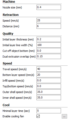

In allegato vi posto qualche screen dei settings dello Slicer.
Sto impazzendo da qualche giorno e non capisco il motivo vero di questo problema.

Infill (fil density) 100% a me sembra eccessivo è un pò come voler fare una colata di pla.
Proverei a calare almeno a 60%

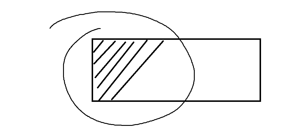

Niente da fare. Comincia a bloccarsi quando riempie tra le linee. Non so come spiegare quindi faccio una sorta di "disegno".... si blocca quando comincia a fare quel tipo di riempimento e non so cosa toccare nelle impostazioni per provare a vedere il perché.

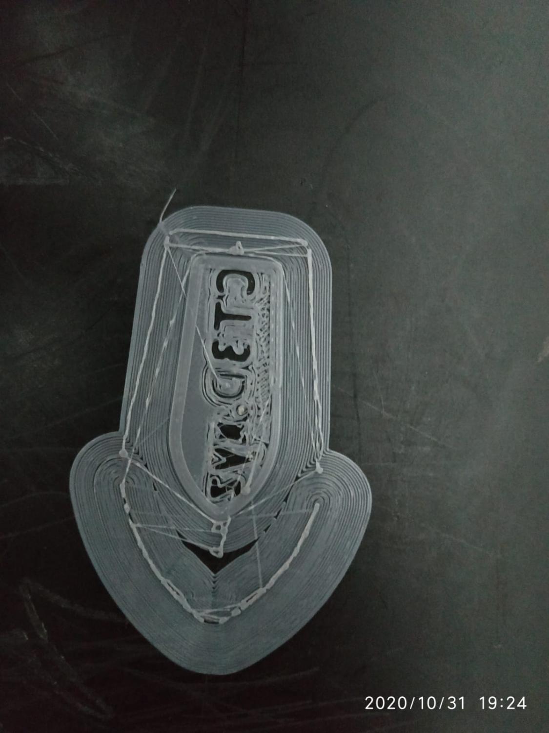

55 minuti fa, Marco-67 dice:
ma una foto della stampa quando arriva a quel punto? stoppando la stampa ovviamente
Questa è la barca benchy.... ho usato il profilo di cura cambiando poco e nulla (infill al 10% invece del 20% e 0.2mm quality invece di 0.15mm). Ha fatto un bel schifo eppure controllando gli mm estrusi e il cubo-calibro, i mm sono correttissimi.
Stoppato dopo qualche slittamento della ruota e dopo averla fatta andare qualche altro secondo.

quindi infil non era a 100? la foto è a 100
da sta foto non si capisce una parte sempra diciamo ok poi ci sono quelle linee quasi colate ... provare a fare una cosa più semplice con meno varianti? tipo un cubo...

Si, esatto, l'infill era al 10%. I settings che ho usato sono quelli del profilo standard di cura 4.7.1 per le Alfawise u30 con solo due cambiamenti: infill 10% al posto del 20% e Layer height 0,2mm invece di 0,15mm.
Il cubo se riesco lo faccio e ci faccio delle foto ma in ogni caso: il cubo me lo stamperà al 100%... ho provato spesso cosi e ogni volta me l'ha stampato senza problemi particolare o evidenti a me.
Aggiornamento
Per qualche insana idea mi è venuto da mettere l'Adhesion su "Skirt" piuttosto che su "Brim" e sto stampando, finalmente, la benchy e sta venendo bene. Motivo? Non lo so ma spero di scoprirlo.
