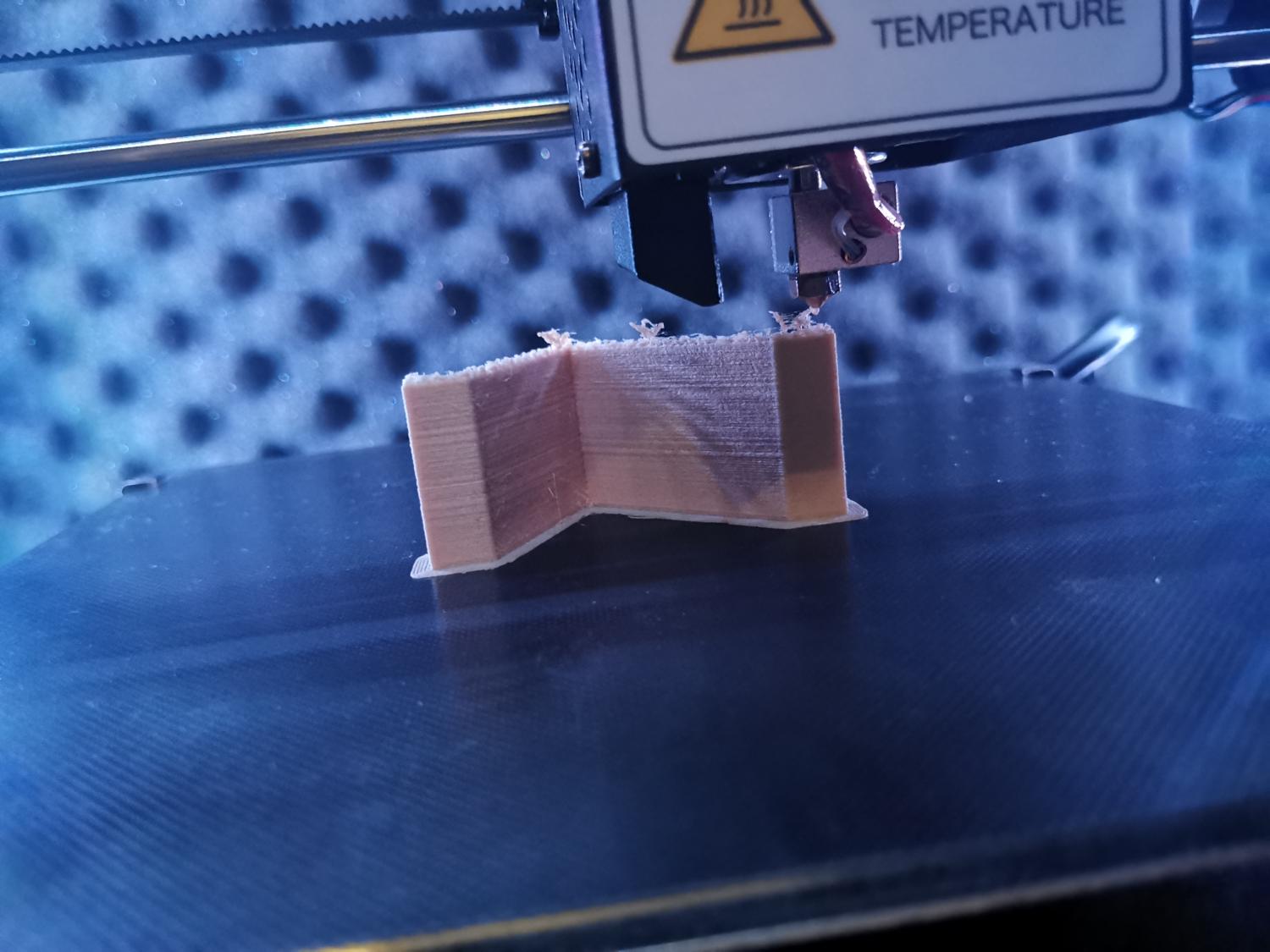

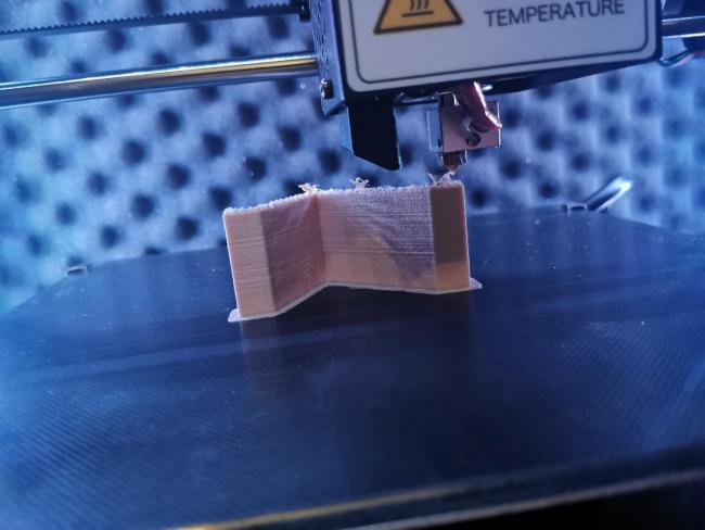

Ciao a tutti, stavo finendo un pezzo da 6 ore quando la stampante per la fine del pezzo non n ha estruso piu materiale.. Ho smontato e pulito hotend, nozzle, estrusore e cambiato tubo in pfte.. Lancio una stampa di prova e sempre a 3/4 del processo estrude male o non estrude..il motorino tira il filo finché non arriva al nozzle, poi è come se sforzasse e la ruota che spinge il filo slitta.. Non so più dove sbattere la testa..
Uso Cura
se il nozzle va in temperatura regolarmente (pla 200°-220°valori indicativi) controlla che nel gruppo di trascinamento la ruota zigrinata abbia i grani serrati bene sull'albero del motore. Verifica anche la pressione esercitata dalla molla.
A me succede una cosa simile dopo tanti giorni di stampa quando per pigrizia non cambio tubo ptfe e nozzle
Si stessa stampante..nel video ho fatto due tacche col pennarello se no non si vedeva.. A fine video si blocca e slitta.. Se lo aiuto con la mano estrude poi dopo un po si ri blocca.. Ho alzato anche la temperatura ma fa lo stesso😩
La stampante ha 4 mesi
8 ore fa, Nedes dice:
Sembra essere il tubo pfte non perfettamente a battuta.. Adesso sta andando.. Spero non mi abbandoni di nuovo 😂😩
La questione non è sperare che non lo faccia di nuovo, lo farà senz'altro, fa parte della normale usura delle parti. Stampando a queste temperature é normale che il tubo si deformi e che il connettore perda la presa. Fa parte della manutenzione ordinaria di queste stampanti.
