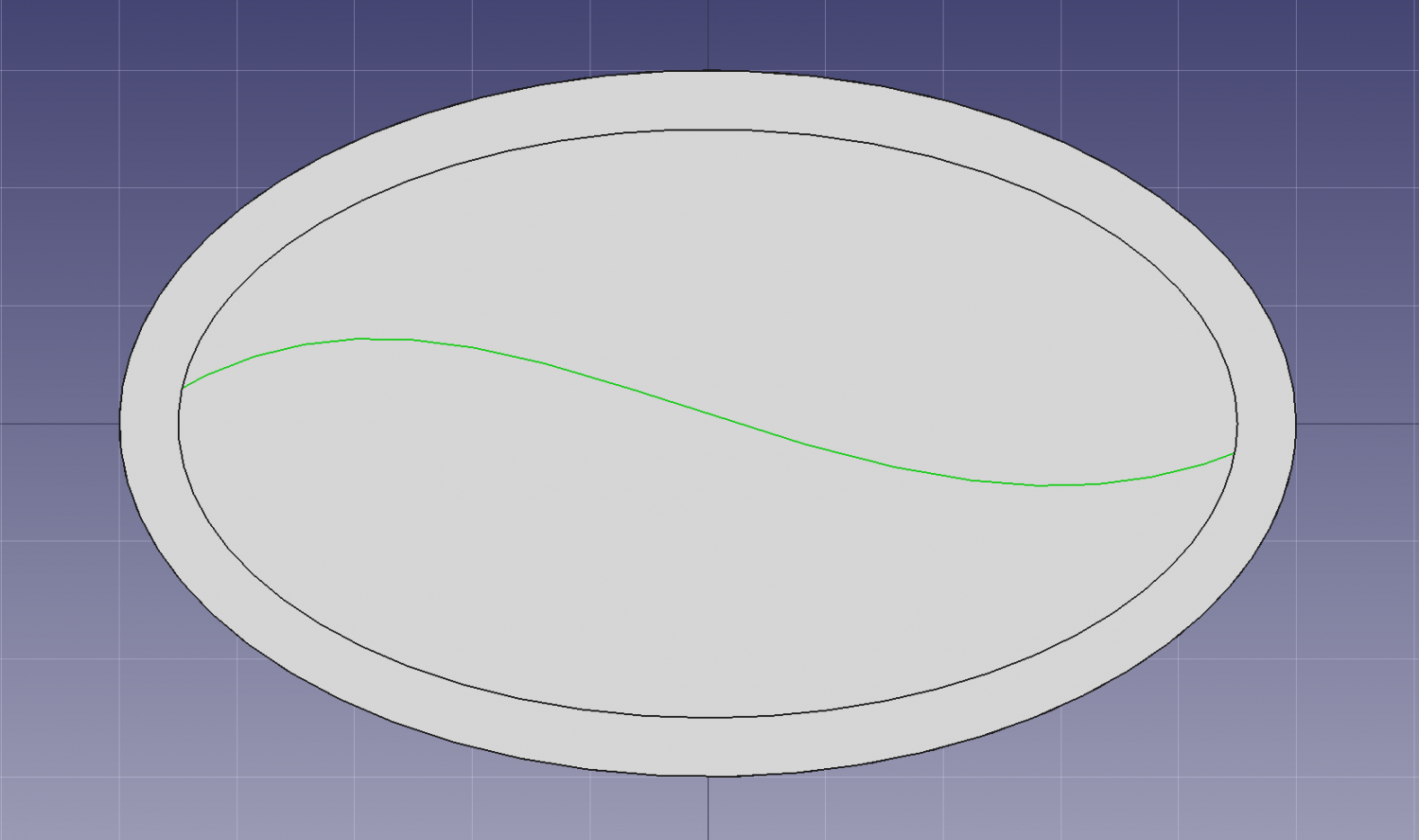

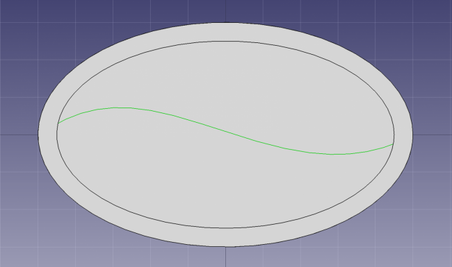

Ciao ragazzi, sto creando un disegno con FreeCAD, ma non so come dare lo spessore ad una curva (quella in verde), riesco ad estruderla, ma non a dare spessore, potete aiutarmi spiegandomi i passaggi da fare?
Mi servirebbe che abbia uno spessore di 1mm sull'asse Y e poi dovrei estruderla sull'asse Z, l'estrusione non è un problema ma lo spessore non riesco a farlo.
Un'ultima domanda c'è modo di dividere la faccia dell'ellisse in due parti?
Mi piacerebbe creare un gradino tra la parte sopra e quella sotto alla curva.
Grazie mille

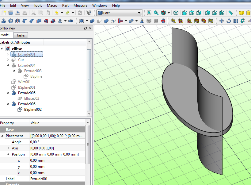

Freecad non è il massimo per il convertire il disegno 2D in 3D ma nel tuo caso con due estrusioni si fa abbastanza in fretta:
Una in Z, l'altra nel mio caso a metà tra X e Y (metti 1 e 1 nei coefficenti di direzione). Ovviamnete non è a spessore costante ma di più la funzione Extrude non riesce a fare.

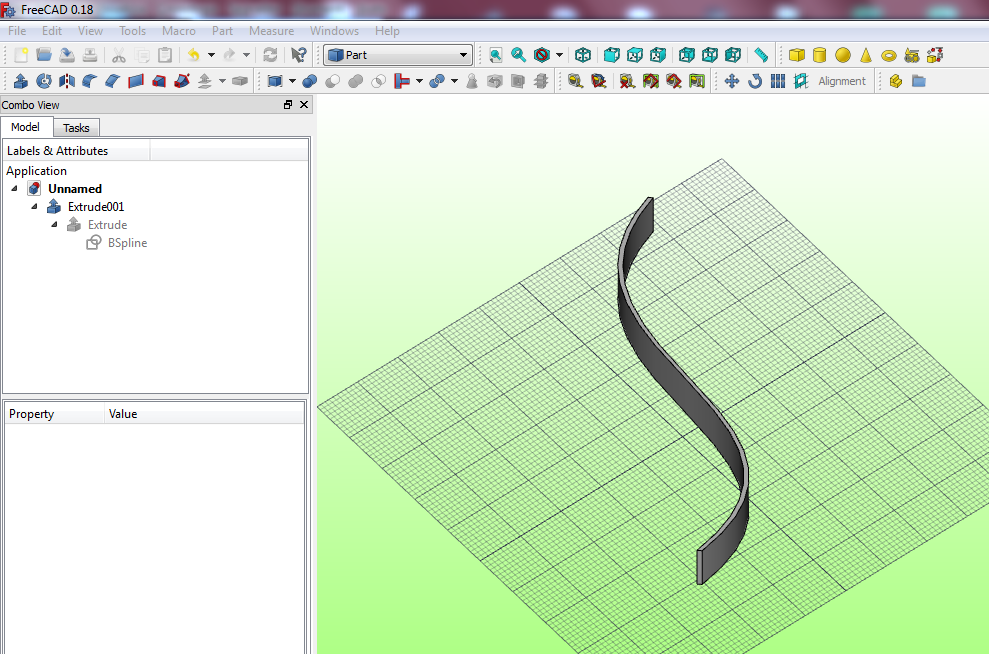

Dovresti usare la linea come percorso per uno sketch.
Disegna la sezione della curva solida, in questo caso un rettangolo.
Usa la funzione sketch per far fare al rettangolo il percorso della curva.
A questo punto non hai nemmeno bisogno di estrudere: hai gia' finito.

Non ho capito bene cosa vuoi fare con la linea inspessita e con le parti, quindi mi limito a descrivere i passaggi:
- Per creare il solido della curva come detto in precedenza la estrudi prima in Z poi in Y. Nel tuo caso l'estrusione di Y la farei simmetrica. Funziona anche se la spline non ha tutti ipunti sullo stesso piano:
Un mm di spessore mi sembra tanto viste le dimensioni del modello ma non sono affati miei.

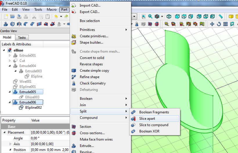

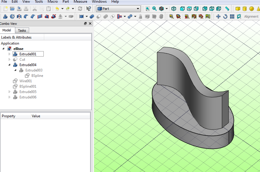

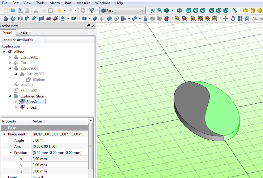

-Per dividere l'oggetto ho preso la curva, l'ho messa in piano e l'ho estrusa. Poi ho copiato l'oggetto che hai usato per fare la tasca.
Ho stirato leggermente gli estremi della curva per creare un intersezione netta con l'ellisse (ho fatto 0,1mm in X, ma basterebbe anche meno. L'importatnte è che sporga dall'oggetto da tagliare), Ho selezionato i due solidi, prima l'ellisse poi la curva (l'ordine è importante) e ho usato la funzione "Slice apart"
Ti risulta un oggetto composto da due parti separate.
Ora puoi selezionare la singola parte, farne una copia rifinita e usarla per sommare o sottrarre volume al resto dell'oggetto.
Infatti questo è il sistema più corretto se ti serve un profilo a sezione costante. E' un po più laborioso ma se ti serve il solido preciso fai così.
