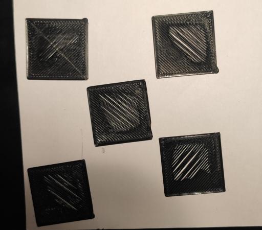

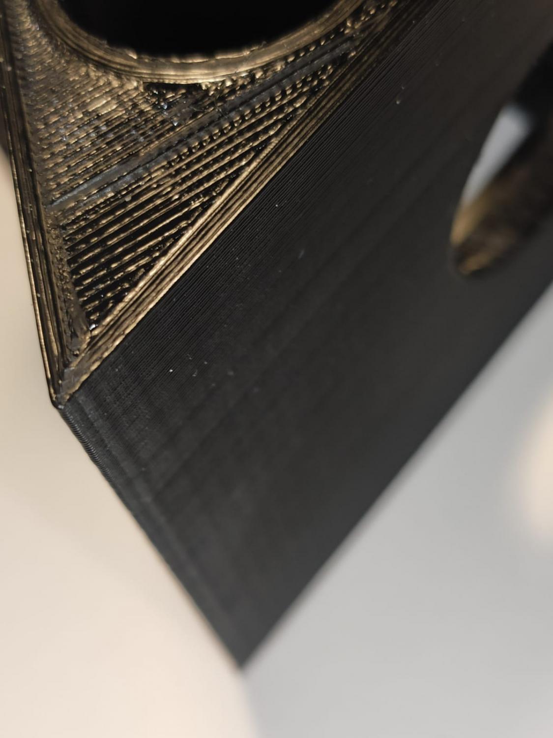

allora mi metto in dubbio forse non ho capito come livellare il piatto, non saprei più cosa pensare...
Per livellare il piatto devo:
1)Scaldare il piatto (60°C)
2)provo su ogni angolo del piatto con un foglio A4 la distanza tra la punta dell'ugello e il piatto ed alzo il piatto con le manopole sotto al piatto finché il foglio non scorre con un po' di forza.
3) ripeto questa operazione per più volte finche tutti gli angoli risultano alla stessa altezza
Giusto?
L'ultimo dubbio che ho è che il problema sia il materiale ( PLA di Amazon-Basics ) anche se comunque si vede dalla foto i lari delle stampe sono perfetti...mentre le facce orizzontali no
Anche io stampo il pla Amazonbasic, il tuo metodo di livellamento è corretto solo che il piatto lo terrei a 40 non a 60 e userei uno spessimetro da 0.10 e dopo aver fatto i 4 angoli controllerei anche al centro, e se li è troppo alto la stampa ti viene male, dopotutto si stampa quasi sempre al centro. Questo è pla amazonbasic

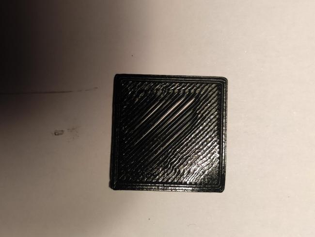

Mi sono imbattuto in questo post perchè anch'io ho appena acquistato una Flyingbear Ghost 5 e dopo averla assemblata ho notato da subito problemi di sottoestrusione sulle linee diagonali del primo layer mentre le linee perimetrali sono corrette.
Dopo essere impazzito per diversi giorni in cerca di una soluzione provando a modificare tutti i parametri possibili ed immaginabili sul firmware e sugli slicer, ho trovato la soluzione al mio problema ed ho pensato che anche se questo thread è un po' datato potesse essere utile condividerla qui in quanto potrebbe tornare utile a qualche altro utente.
Anche se può sembrare strano, la soluzione è stata di aumentare la tensione della cinghia dell'asse Y in quanto il problema non era di sottoestrusione come mi aveva portato a sospettare lo spazio tra le linee di riempimento diagonale, ma un errato movimento dell'asse Y il quale portava ad estrudere le linee diagonali in posizione errata, lasciando quindi degli spazi vuoti.
  • Like 3
Il motore è montato su un supporto che ha delle asole verticali anziché dei fori circolari e quindi spostando il motore verso il basso si riesce a tenere la cinghia.
Ho allentato leggermente le viti del motore dell'Asse Y ed ho fatto scendere il motore fino a raggiungere il livello di tensione desiderato.
