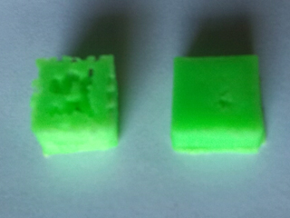

allora dalle immagini non mi sembra molto un cubo ma un parallelepipedo, quindi penso che anche gli step degli assi siano sbagliati! ora vediamo come si fa!
stiamo parlando di questa linea di codice
#define DEFAULT_AXIS_STEPS_PER_UNIT   {78.7402, 78.7402, 200.0*8/3, 760*1.1}  // default steps per unit for Ultimaker
praticamente
#define DEFAULT_AXIS_STEPS_PER_UNIT   {X, Y, Z, E}
Devi sostituire i valori di default con quelli consoni alla tua stampante! allora gli step dell'estrusore abbiamo già capito come calcolarceli, mentre per gli assi utilizziamo il comodo calculator fornito da prusa : http://prusaprinters.org/calculator/
Dove inserendo il microstepping, e i dati delle pulegge che monta la mua prusa possiamo trovare gli step per gli assi X, e Y , mentre per l'asse Z si utilizza la parte in cui si parla di leadscrew, che sono le barre filettate!
Vedrai che già impostando questi dati in maniera corretta quel cubetto comincerà a poter esser chiamato tale ;)

Ciao Leouz rieccomi scusa il ritardo sugli aggiornamenti.
Ho fatto un po di prove di stampa il risultato è questo:
#define DEFAULT_AXIS_STEPS_PER_UNIT   {75,75,3500,775}
#define DEFAULT_MAX_FEEDRATE          {400, 400, 1, 45}
#define DEFAULT_MAX_ACCELERATION      {5000,6000,10,5000}
#define DEFAULT_ACCELERATION          1000
#define DEFAULT_RETRACT_ACCELERATION  2000
con questo settaggio ho avuto il cubetto di sx doveva misurare 1 cm per lato e mi dava 0,8 X - 0,8 Y - 0,7 Z mm
Ho cambiato il settaggio rifacendo i calcoli in:
#define DEFAULT_AXIS_STEPS_PER_UNIT   {80,80,2267,1500}
con questo settaggio ho avuto il cubetto di sx doveva misurare 1 cm per lato e mi dava 10 X - 10 Y - 0,5 Z mm
ma più compatto come si vede nella foto di dx
quindi cosa vuol dire che devo raddoppiare la Z?

Ma hai calcolato gli step con il calcolatore? cosi dovresti avere direttamente i valori giusti? le barre filettate dell'asse z da quanto sono?
Mi sembra strano che con il pla devi salire sopra i 200 gradi, sicuro che non sia abs? prova a metterne un pezzetto nell'acetone, se si scioglie è ABS, comunque si puoi aumentare la temperatura, ci metterà solo di più a s scaldarsi
Si i calcoli li ho rifatti appunto x-y è andato bene resta la z
ho barre filettate da 0,5
il calcolo che ho fatto è
200*16 /25.4*18
dove la barra filettata è 5/16 (18 filetti per police quindi 25,.4/18=1.411)
200+16/25.4+18 =2267,71
Il filo non è abs comunque provo come mi hai detto ( per l'ABS ci vuole il piatto riscaldato giusto?)
Per Cura è strana la cosa non mi sale la temperatura oltre i 200 ( era stata la prova appena ho cambiato il filo, pensavo che era ABS e che serviva aumentare i gradi, quindi più di 200.
Perchè non attacca sul piano quando estrude?
allora con le barre da 5 sono 0,8mm per rivoluzione (giro)
200*16 = 3200 e fai 0,8mm per fare 1 cm devi fare 3200/0.8 = 4000 step/mm
per quanto riguarda la temperatura penso sia un problema di raffreddamento dell'estrusore, dovresti provare a spegnere la ventolina che da sull'estrusore durante la rampa di riscaldamento.
