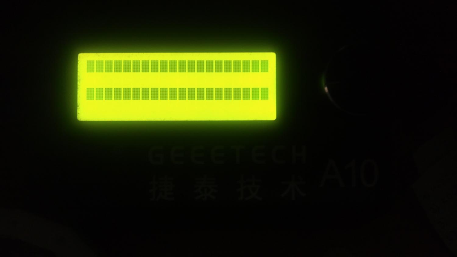

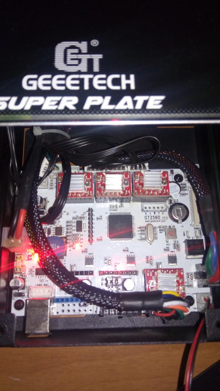

Ho una geeetech a10 con scheda CH340 Purtroppo ho fatto un guaio, nel tentativo di aggiornare il firmware qualcosa è andato storto ed ora la stampante non funziona più, lo schermo lcd non da nessuna informazione. Credo di aver perso il bootloader ed il firmware precedente. Come si può risolvere?

Prova a vedere uno dei seguenti link:
Su "Related Software" trovi i firmware.
Ti serve anche il tool per flashare il firmware che trovi insieme alla guida qui https://www.geeetech.com/download.html?download_id=40
