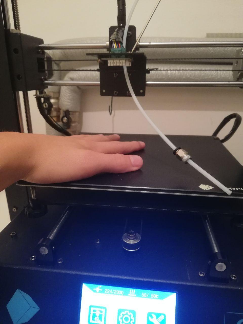

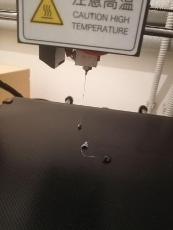

si ho il bowden, ma il problema non è quello, il filamento lo spinge benissimo, il problema è che si stoppa l'estrusione gradualmente.

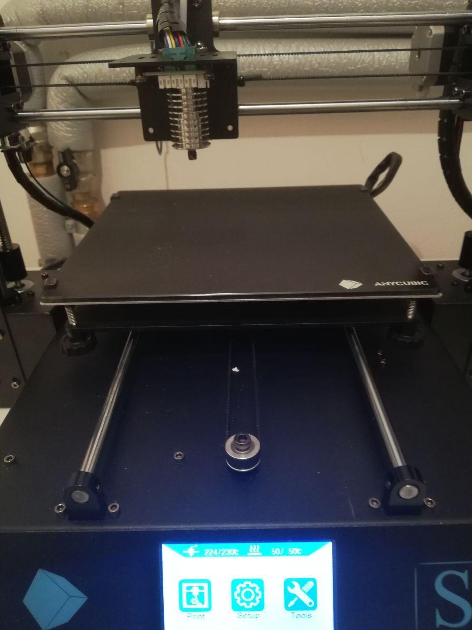

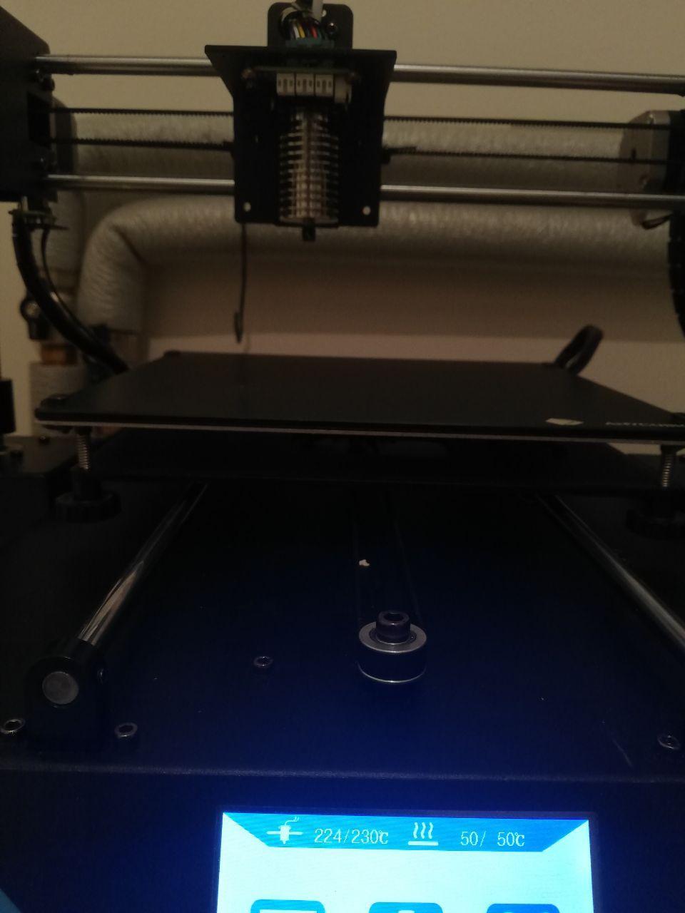

Si stoppa gradualmente perchè la temperatura dell'hotend cala senza controllo: ieri ho provato a smontare l'hotend per pulirlo, ma una volta staccato il termometro non mi dava la scritta "TO sense abnormal" come dovrebbe dare, la temperatura è restata fissa a 224°C (l?avevo portata a 230°C per rimuovere eventuali blocchi nell'hotend ma non è servito), inoltre pulendo il pezzo per sbaglio ho appoggiato la mano nel piatto e anche quello si era raffreddato, nonostante non avessi staccato né resistenza né termometro del piatto. Nel display la temperatura del piatto era fissa a 50°C ma si sentiva benissimo che si trovava a temperatura ambiente.
Nelle foto si vede bene che il termometro e tutto il gruppo hotend è staccato, ma la temperatura nel display rimane la stessa.Quello che accade (secondo me) è che l'hotend arriva alla temperatura prestabilita (perché ho provato a toccarlo con dei guanti da cucina ed era caldo) e stessa cosa il piatto, ma una volta raggiunta la temperatura la stampante e il termometro non comunicano più e quindi l'hotend si raffredda gradualmente impedendo l'estrusione.
hahaha è quello che ho pensato anche io, infatti ho contattato il supporto di anycubic, mi hanno fatto fare delle modifiche alla scheda(mi hanno fatto scambiare il primo driver con il quarto) però non si è risolta la cosa (io non so neanche che funzionalità ha scambiare i driver), ora sto aspettando la loro risposta perchè magari c'è una soluzione possibile, però penso proprio che mi toccherà comprare una nuova scheda (però considerando che l'ho comprata a gennaio è durata poco sta scheda perchè si è rotta ad aprile, quindi magari c'è anche di mezzo la possibilità di sostituzione per garanzia)

La stampante l' hai presa su amazon? se si hai 2 anni di garanzia. In ogni caso Anycubic non fa storie ti manda la scheda nuova. Non comprarne una nuova . Nel caso dovessero fare problemi (ma non credo) devi fare "pressione" .....
Anzi controlla l'alimentatore con il tester vedi se va bene altrimenti fatti mandare anche quello

Il cambio dei driver te lo hanno fatto fare per verificare che il problema fosse effettivamente la scheda
