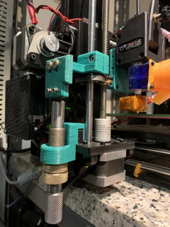

Visto che uno dei problemi piu' grandi che sto avendo sulla mia stampante è la z un po' ballerina anche per via del sistema originale che prevede una vite m3 lunga due metri, avendo voglia di giocare  un po' con il tornio ho rivisto la cosa, ho anche invertito sensore e riscontro in quanto  il cursore in metallo era decisamente troppo pensante per essere "appeso" al ponte mobile
essendo la z gestita da due motori ma nessun vincolo mecanico sulle viti (modifica gia' in cantiere) ancora adesso va un po' a spasso ma almeno la posso regolare a volo senza impazzire
non ho fatto molte foto della realizzazione perchè son sceso a volo in un impeto di creativita' 😅

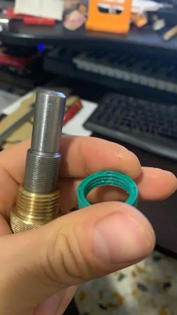

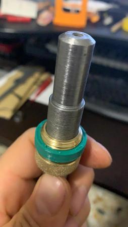

vi faccio vedere solo il progetto finito, è stata anche un modo simpatico per giocare un po' con le filettature, di fatto quella sulla vite di regolazione è una m16 passo 0.5, ovvero un giro completo alza o abbassa il riscontro di mezzo millimetro, filettatura interna ed esterna, usare un tornio da 3 tonnellate per fare un passo da orologeria è stato abbastanza intrigante  🤣
la filettatura  stampata invece è un 1/2" 14 tpi, in pratica quella dei raccordi idraulici che si comprano in ferramenta
il principio è semplice, invece di muoversi il riscontro si muove la home che quando ci picchia sopra si ferma e fa lo 0
la vite ha due ghiere, una solidale alla struttura, la seconda di contrasto che serve a blocare la vite una volta fatta la misura
avendo la macchina  mezza fuori dalla base ho giocato easy, nulla vieta di fare il pomello piu' corto e rimanere entro il piano della stampante

non ho capito bene cioè questo macchinario serve per tenere sempre l asse x in parallelo alla base della stampante senza dover controllare di continuo?
percio l asse scende e quando tocca sul riscontro sei sicuro che quella parte dell asse sia a 0 ipotetico dopo di che devi solo regolare il piatto?ho capito bene?

ma questo riscontro sta su un solo lato di z o su tutti e due?poi a fine riscontro come lo avvicini con precisione?babystepping o semplicemtne lo va a toccare in discesa?
e se il riscontro tocca prima del finecorsa?
mmm mi fai un video per vedere come funziona è molto interessante la cosa 😉

quello che hai appena detto mi è passato per la testa mille volte ma putroppo temo non sia realizzabile perchè i motori della z sono in parallelo e non controllati singolarmente, se avessero i loro driver singoli (come su schede avanzate che ho visto in giro allora sarebbe fattibilissimo)
nello specifico è nulla di piu' nulla di meno di una vite "figa", quel che faceva prima lo fa adesso, uguale uguale compreso l'intraversarsi se si incespica qualcosa, ho semplicemente spostato la home sul portale mobile
l'automazione come l'hai pensata tu dovrebbe invece avere due home, una per motore e genstire i motori in maniera singola
mi spiego meglio, immagina di avere 2 home dx e sx, dopo la prima regolazione anche piu' o meno alla buona, se l'asse si azzerasse in automatico sempre nello stesso punto allora avremmo fatto bingo e si potrebbero buttare i due cilindretti di riscontro in quanto avresti una automazione che ti garantisce il parallelismo fra asse x e piano
ora questo non è vero, ho solo voluto giocare un po' con il tornio
pero' questo non significa che non ci ho pensato... 😉
la soluzione sarebbe a dir il vero anche abbastanza semplice, in pratica usi due switch con i loro contatti no nc, fai il parallelo per gli home fisici in modo che la macchina veda la home complessiva solo quando entrambi sono arrivati a 0, poi usi l'altro contatto per inibire il singolo motore
il principio di funzionamento sarebbe questo
i 2 motori scendo insieme, se non hanno perso passi allora arrivano ad home nello stesso momento
se invece hanno perso passi, quello che arriva prima alla sua home smette di muoversi e attende l'altro che continua a scendere fin quanto non fa a sua volta la home, quando è vera la condizione che tutte e due le home sono a 0 allora la macchina vede la home generale e fa il punto, in questo modo avresti una regolazione sempre precisa dell'asse
banalmente penso che la cosa possa realizzarsi con qualche transistor e poco altro e una piccola modifica al cablaggio, le mie competenze elettroniche sono molto scarse per cui fino alla logica ci arrivo, per l'hardware invece mi tocca scocciare un amico che è un capiccione del silicio 🤣

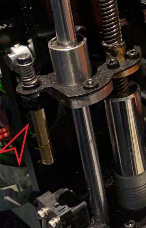

ok adesso che ho ingrandito la foto ho capito tutto
non avevo notato che avevi spostato lo switch sopra alla asse x ecco perche non mi tornava qualcosa

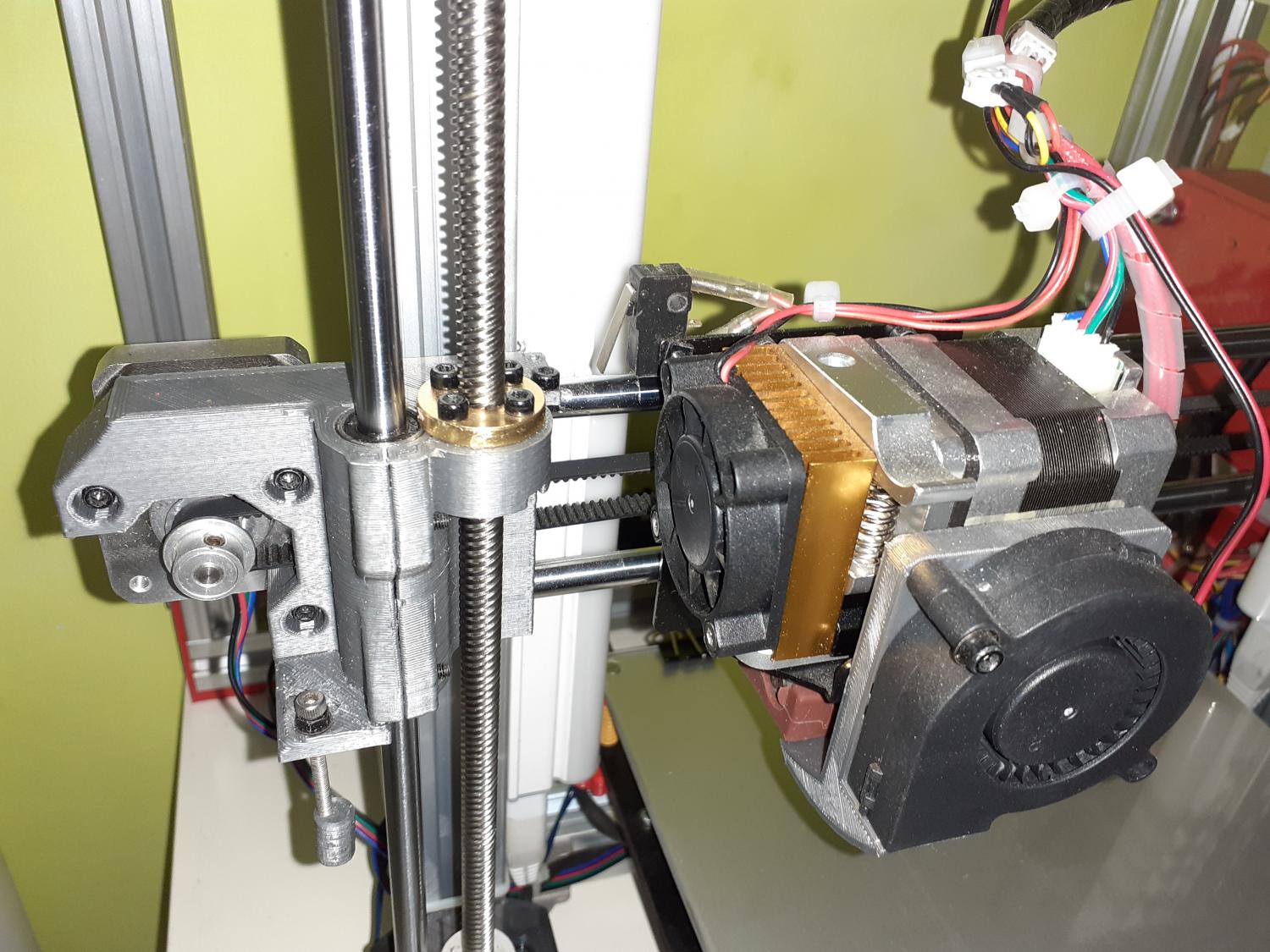

praticamente hai fatto quello che ho fatto io con l home di x fissato sul carrello dell estrusore 20200501_172006.thumb.jpg.512e4aa8a0dde9ec302ffc5af9d48432.jpg
