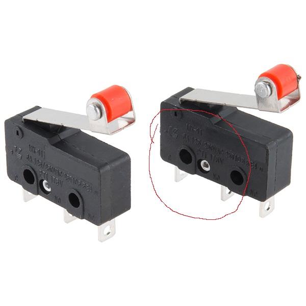

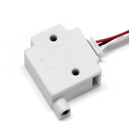

Ho provato con 2 diversi interruttori: uno a 2 fili (l'interruttore originale del fine corsa asse Z della Ender 3 Pro) sia con uno a 3 fili (come foto in allegato):
ma il risultato è sempre lo stesso: constantemente OPEN!

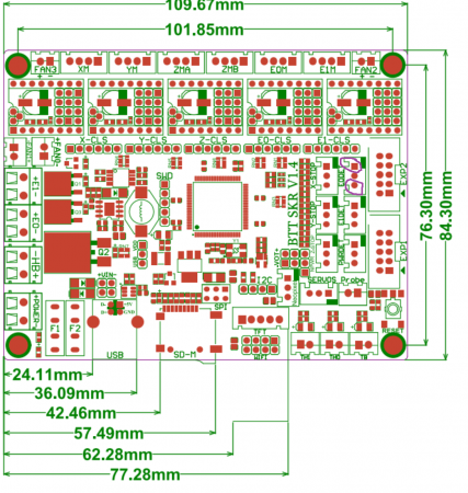

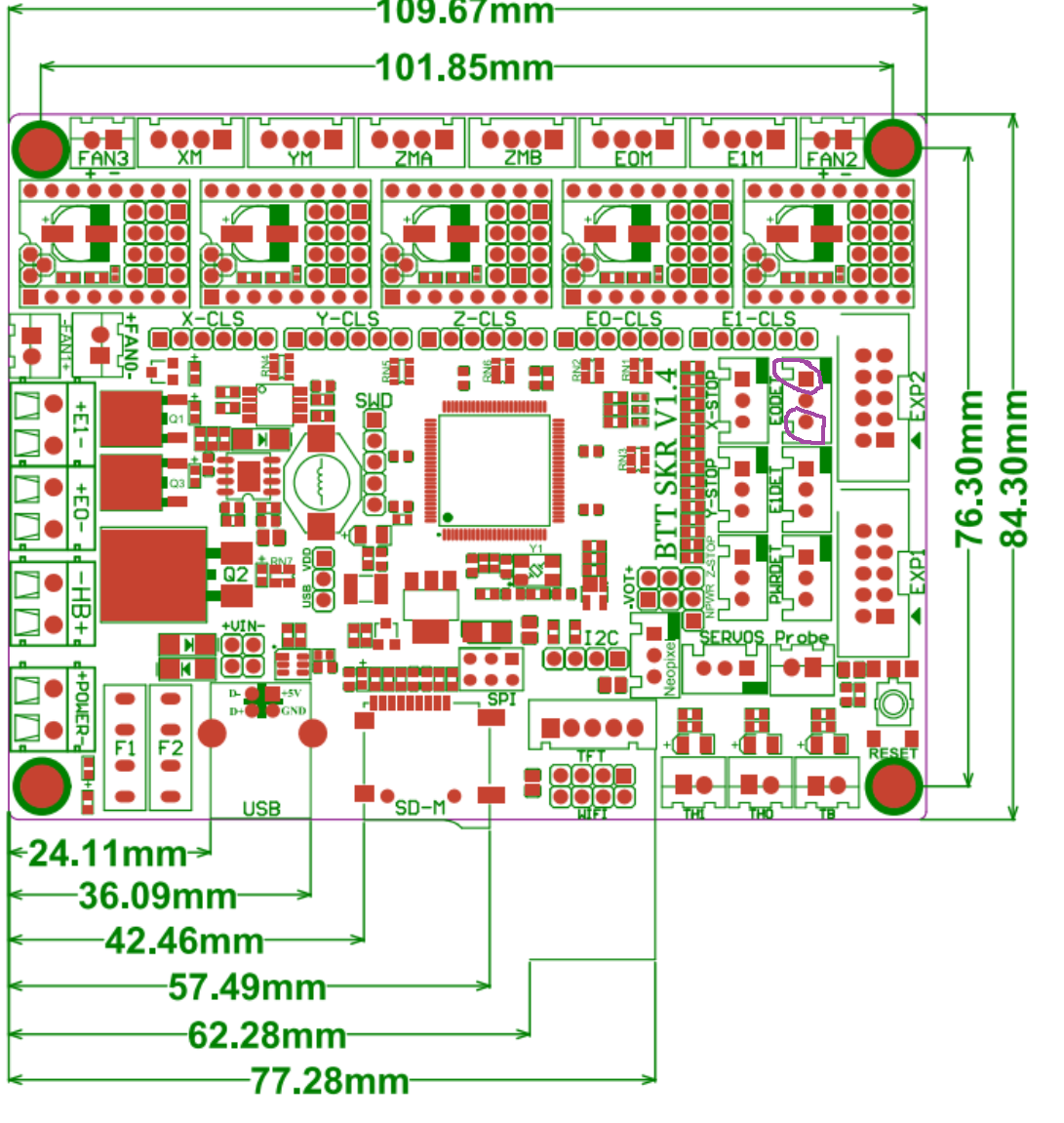

innanzitutto non ho usato il sensore di filamento che hai postato tu ma un semplice switch collegando i 2 pin cerchiati in rosso e li ho collegati ai 2 pin che vedi cerchiati in viola sulla scheda.

Mi sono perfino collegato al medesino connettore sulla scheda, ma guardando il tuo schema mi viene un dubbio: il tuo interruttore ha solo 2 fili ed è connesso ai 2 pin esterni del connettore che hai indicato sulla scheda, mentre il pin centrale rimane libero?

esatto
Grazie infinite: ho finalmente capito qual'è il problema!
I miei interruttori chiudono il contatto tra massa e segnale, mentre invece è necessario chiuderlo tra 5V e segnale!
Ho appena fatto una prova ponticellando al volo i fili ed in effetti "magicamente" cambia di stato da OPEN a TRIGGERED e viceversa...
