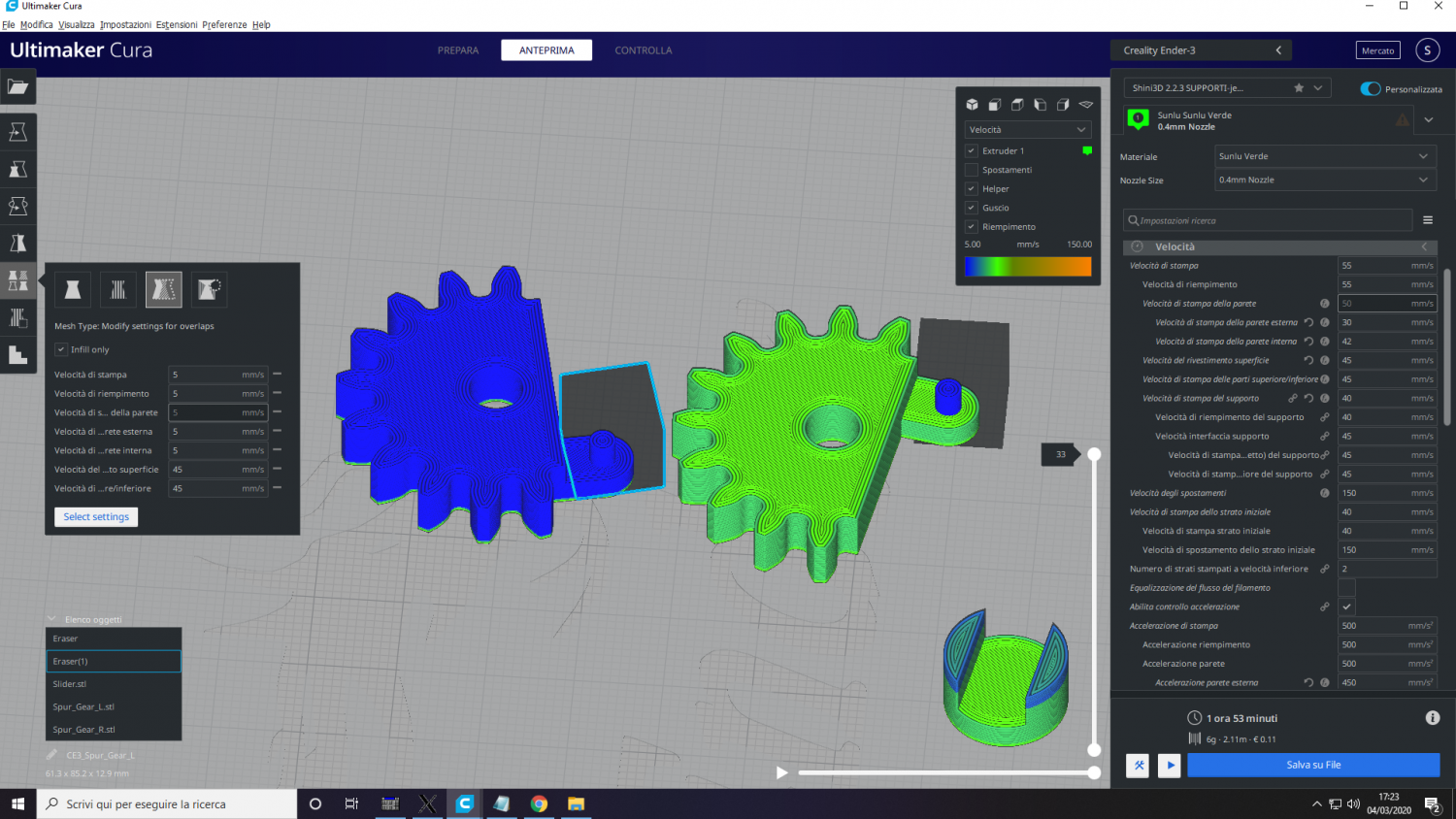

Basilietto Inviato 4 Marzo 2020 Autore Condividi Inviato 4 Marzo 2020 1 minuto fa, Shini3D dice: giusto per farti capire, il cubo di sinistra ha le stesse medesime impostazione di quello di destra ma io ho bisogno che li faccia entrambi come quello di sinistra per quale diamine di motivo dovrebbe stampare cosi? mah Misteri della fede...... comunque ho mandato in stampa e i santi hanno cercato pure te ahahahaahahahahaha, stampa alla velocità con cui ho impostato il pezzo superiore e non il primo Cita Link al commento Condividi su altri siti Altre opzioni di condivisione...
Shini3D Inviato 4 Marzo 2020 Condividi Inviato 4 Marzo 2020 7 minuti fa, Basilietto dice: Misteri della fede...... comunque ho mandato in stampa e i santi hanno cercato pure te ahahahaahahahahaha, stampa alla velocità con cui ho impostato il pezzo superiore e non il primo FORSE HO CAPITOOO allora, metti il blocco supporto poi NON muoverlo da dove lo hai messo ne ridimensionarlo, gli dai le impostazioni che vuoi, togli la spunta su infill only fai un sezionamento e poi puoi spostarlo e ridimensionarlo, a me questa ricetta della nonna ha funzionato Cita Link al commento Condividi su altri siti Altre opzioni di condivisione...
Basilietto Inviato 4 Marzo 2020 Autore Condividi Inviato 4 Marzo 2020 6 minuti fa, Shini3D dice: FORSE HO CAPITOOO allora, metti il blocco supporto poi NON muoverlo da dove lo hai messo ne ridimensionarlo, gli dai le impostazioni che vuoi, togli la spunta su infill only fai un sezionamento e poi puoi spostarlo e ridimensionarlo, a me questa ricetta della nonna ha funzionato Ok dopo provo, ora sono incasinato col maledetto marlin, grazie comunque Cita Link al commento Condividi su altri siti Altre opzioni di condivisione...
Basilietto Inviato 4 Marzo 2020 Autore Condividi Inviato 4 Marzo 2020 48 minuti fa, Shini3D dice: FORSE HO CAPITOOO allora, metti il blocco supporto poi NON muoverlo da dove lo hai messo ne ridimensionarlo, gli dai le impostazioni che vuoi, togli la spunta su infill only fai un sezionamento e poi puoi spostarlo e ridimensionarlo, a me questa ricetta della nonna ha funzionato ho cura in italiano perchè con l'inglese non vado proprio d'accordo aahaahahah, che sarebbe sto infill only? Ok trovato, non l'avevo visto, è scritto proprio così ahahahaah Cita Link al commento Condividi su altri siti Altre opzioni di condivisione...

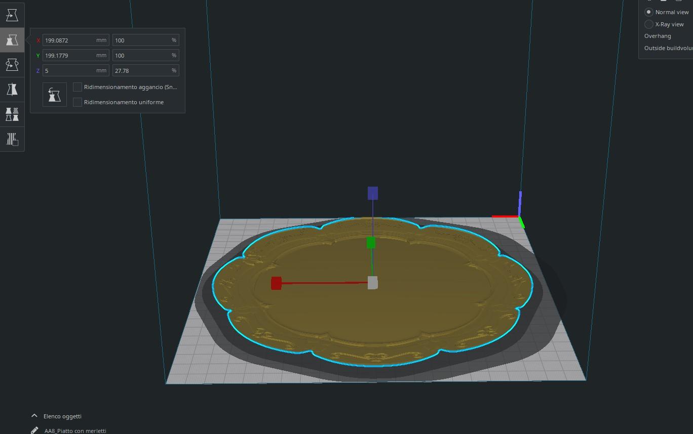

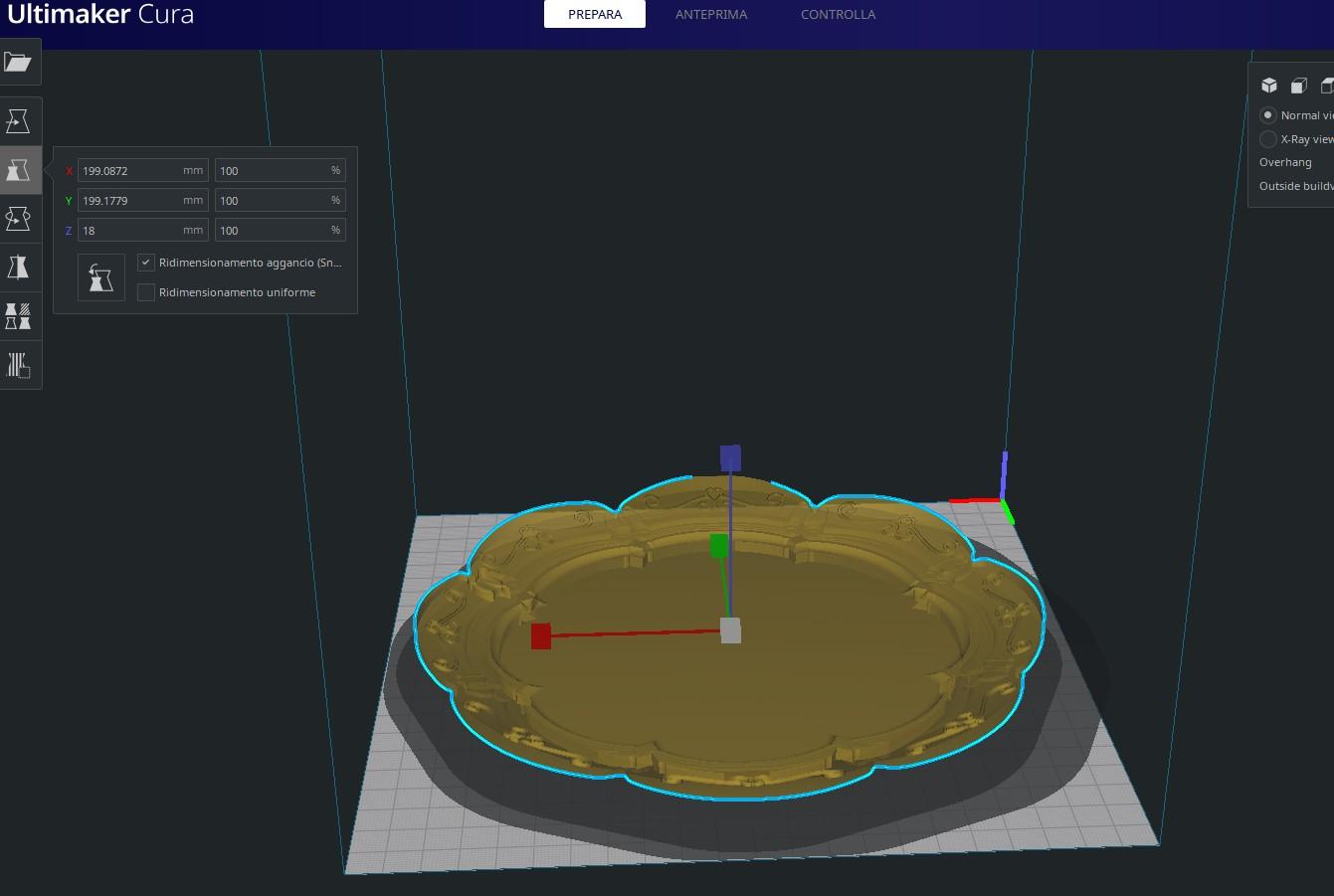

Basilietto Inviato 4 Marzo 2020 Autore Condividi Inviato 4 Marzo 2020 Allora, quando vado a diminuire Z per poter stampare il fondo da 5mm, ed è solo fondo, sembra che mi diminuisca il tutto in percentuale e non a scalare, allego foto Cita Link al commento Condividi su altri siti Altre opzioni di condivisione...
Shini3D Inviato 4 Marzo 2020 Condividi Inviato 4 Marzo 2020 11 minuti fa, Basilietto dice: Allora, quando vado a diminuire Z per poter stampare il fondo da 5mm, ed è solo fondo, sembra che mi diminuisca il tutto in percentuale e non a scalare, allego foto Negli screen non capisco cosa intendi.. Comunque fai uno screen anche dello slicing impostando la visibilità della velocità come negli screen che ho messo prima Cita Link al commento Condividi su altri siti Altre opzioni di condivisione...
Basilietto Inviato 4 Marzo 2020 Autore Condividi Inviato 4 Marzo 2020 9 minuti fa, Shini3D dice: Negli screen non capisco cosa intendi.. Comunque fai uno screen anche dello slicing impostando la visibilità della velocità come negli screen che ho messo prima La velocità ancora non l'ho impostata, ho quella di default, ti volevo dire che non mi seleziona il fondo ma parte dall'alto, in poche parole non mi taglia il pezzo. Se tu noti nella seconda foto dove ho impostato Z a 5mm dovrei avere solo il fondo del piatto invece ce l'ho tutto ridimensionato a 5mm Cita Link al commento Condividi su altri siti Altre opzioni di condivisione...
Basilietto Inviato 5 Marzo 2020 Autore Condividi Inviato 5 Marzo 2020 17 ore fa, Shini3D dice: FORSE HO CAPITOOO allora, metti il blocco supporto poi NON muoverlo da dove lo hai messo ne ridimensionarlo, gli dai le impostazioni che vuoi, togli la spunta su infill only fai un sezionamento e poi puoi spostarlo e ridimensionarlo, a me questa ricetta della nonna ha funzionato Perchè a me non crea un cubo come nelle tue foto ma va a circoscrivere l'oggetto? Cita Link al commento Condividi su altri siti Altre opzioni di condivisione...
Shini3D Inviato 5 Marzo 2020 Condividi Inviato 5 Marzo 2020 15 minuti fa, Basilietto dice: Perchè a me non crea un cubo come nelle tue foto ma va a circoscrivere l'oggetto? Uhm non ne ho idea🤔 anzi forse si! Per creare il cubo vado su "blocco supporto" premo sul modello e mi genera un cubo dopodiché posso trasformare il cubo nel modificatore Cita Link al commento Condividi su altri siti Altre opzioni di condivisione...
Basilietto Inviato 5 Marzo 2020 Autore Condividi Inviato 5 Marzo 2020 9 minuti fa, Shini3D dice: Uhm non ne ho idea🤔 anzi forse si! Per creare il cubo vado su "blocco supporto" premo sul modello e mi genera un cubo dopodiché posso trasformare il cubo nel modificatore Grazie, ora provo 9 minuti fa, Shini3D dice: Uhm non ne ho idea🤔 anzi forse si! Per creare il cubo vado su "blocco supporto" premo sul modello e mi genera un cubo dopodiché posso trasformare il cubo nel modificatore Macchè, ho bloccato il modello, ci clicco quanto vuoi ma il cubo non me lo crea. Ok beccato, sbagliavo perchè andavo su blocca modello e non blocca supporto, che scemo Cita Link al commento Condividi su altri siti Altre opzioni di condivisione...
