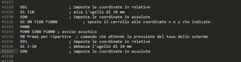

PALLA Inviato 29 Febbraio 2020 Condividi Inviato 29 Febbraio 2020 Ciao a tutti, premetto che ho una Chiron da 10gg, stò diventando matto per mettere la stampa in pausa con Cura. O meglio ho aggiunto uno script da Cura (pause at height) si ferma dove le dico io, si sposta, ma poi dopo alcuni secondi riprende, chiaramente se la metto in pausa riesco a inserire i dadi, però mi aspettavo che ripartisse dopo un comando da lcd. Qualcuno riesce a dirmi come fare se possibile. grazie mille Cita Link al commento Condividi su altri siti Altre opzioni di condivisione...

Basilietto Inviato 1 Marzo 2020 Condividi Inviato 1 Marzo 2020 Il 29/2/2020 at 18:46, PALLA dice: Ciao a tutti, premetto che ho una Chiron da 10gg, stò diventando matto per mettere la stampa in pausa con Cura. O meglio ho aggiunto uno script da Cura (pause at height) si ferma dove le dico io, si sposta, ma poi dopo alcuni secondi riprende, chiaramente se la metto in pausa riesco a inserire i dadi, però mi aspettavo che ripartisse dopo un comando da lcd. Qualcuno riesce a dirmi come fare se possibile. grazie mille E' questo lo script che utilizzi nel file gcode? Cita Link al commento Condividi su altri siti Altre opzioni di condivisione...
PALLA Inviato 1 Marzo 2020 Autore Condividi Inviato 1 Marzo 2020 Mha è uno script che puoi aggiungere direttamente da cura, bigobnerebbe andare a vedere nel file gcode che genera. Provo a andare a vedere. Cita Link al commento Condividi su altri siti Altre opzioni di condivisione...
PALLA Inviato 1 Marzo 2020 Autore Condividi Inviato 1 Marzo 2020 Penso siano queste le righe dello script di cura (PAUSE AT HEIGHT) ;added code by post processing ;script: PauseAtHeight.py ;current z: 5.4 ;current height: 5.325 M83 ; switch to relative E values for any needed retraction G1 F1500 E-10 G1 F300 Z6.4 ; move up a millimeter to get out of the way G1 F9000 X20 Y20 G1 F300 Z15 ; too close to bed--move to at least 15mm M104 S0 ; standby temperature M0 ; Do the actual pause M109 S210 ; resume temperature G1 F1500 E10 G1 F199.998 E10 G1 F1500 E-10 G1 F300 Z6.4 G1 F9000 X8 Y8 Cita Link al commento Condividi su altri siti Altre opzioni di condivisione...
PALLA Inviato 1 Marzo 2020 Autore Condividi Inviato 1 Marzo 2020 Ho provato a inserire le righe che mi hai mandato al posto dei quelle dello script di cura, appena ho tempo provo. grazie mille 1 Cita Link al commento Condividi su altri siti Altre opzioni di condivisione...
Basilietto Inviato 2 Marzo 2020 Condividi Inviato 2 Marzo 2020 9 ore fa, PALLA dice: Ho provato a inserire le righe che mi hai mandato al posto dei quelle dello script di cura, appena ho tempo provo. grazie mille Come ben saprai bisogna inserirle prima che ricominci a stampare il nuovo layer per la chiusura del dado Cita Link al commento Condividi su altri siti Altre opzioni di condivisione...
PALLA Inviato 2 Marzo 2020 Autore Condividi Inviato 2 Marzo 2020 Ciao, ho provato, si ferma, si sposta, suona, ma poi riparte immediatamente. Cita Link al commento Condividi su altri siti Altre opzioni di condivisione...
Basilietto Inviato 3 Marzo 2020 Condividi Inviato 3 Marzo 2020 10 ore fa, PALLA dice: Ciao, ho provato, si ferma, si sposta, suona, ma poi riparte immediatamente. Allora dev'essere un problema di stampante, con la mia anet ha funzionato e finché non gli ho dato l'imput da lcd non ha ripreso a stampare. Mi dispiace ma non so aiutarti Cita Link al commento Condividi su altri siti Altre opzioni di condivisione...
PALLA Inviato 3 Marzo 2020 Autore Condividi Inviato 3 Marzo 2020 Per me è un problema di firmware..... Cita Link al commento Condividi su altri siti Altre opzioni di condivisione...
