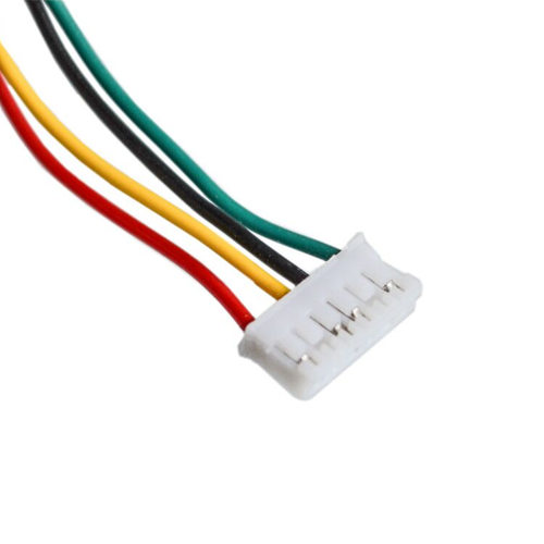

Killrob Inviato 23 Febbraio 2020 Condividi Inviato 23 Febbraio 2020 4 ore fa, marcottt dice: non ho capito ... stampa e finito va al contrario oppure non hai mai stampato perchè i motori girano al contrario ? a parte il fatto che anche io ho capito poco, ma se i motori ti vanno al contrario ti basta girare i cavi lato motore a specchio 1------4 2------3 3------2 4------1 1 Cita Link al commento Condividi su altri siti Altre opzioni di condivisione...

Armandob Inviato 4 Marzo 2020 Autore Condividi Inviato 4 Marzo 2020 Prima di tagliare fili Invertirli e risaldare vorrei chiarire questo: ho 2 centraline o Matherboard creality cr10 s5 una si comporta cosi: motori si muovono in Senso inverso piatto non riscalda mi da errore filamento la seconda si comporta cosi: motori girano in senso inverso Asse x non si muovono e fanno un rumore molto forte, alcuni mesi fa quando avevo una sola centralina creality cr10 s5 v2.2 i motori tutti facevano rumore senza muoversi , assistenza creality mi ha consigliato di cambiare e montare motori originali, cosi ho fatto ! Ora con una centrali funzionano bene con altra centralina no!!! ho troppe varianti non riesco a capire, perche una piatto si riscalda altra no? perche girano al contrario? perche ambedue filamento non corretto? grazie il piatto riscalda errore filamento Cita Link al commento Condividi su altri siti Altre opzioni di condivisione...
Killrob Inviato 4 Marzo 2020 Condividi Inviato 4 Marzo 2020 per girare i cavi non devi tagliare e risaldare, i tuoi motori hanno un connettore per i cavi o escono direttamente? in qualsiasi caso non devi tagliare e dissaldare niente cominciamo a risolvere un problema alla volta poi passiamo al resto. tanto per capirci basta che sollevi la linguetta con un cacciavite di precisione e sfili il cavo Cita Link al commento Condividi su altri siti Altre opzioni di condivisione...
