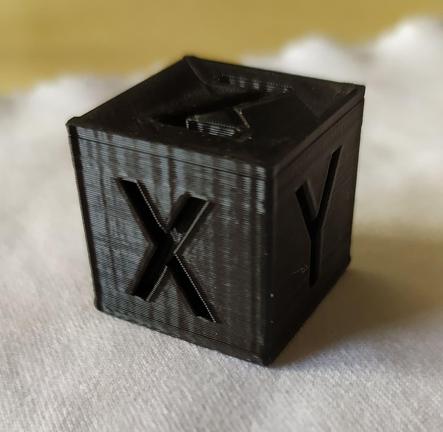

Buongiorno. Come da titolo vorrei migliorare la qualità di stampa della mia Ender 3.

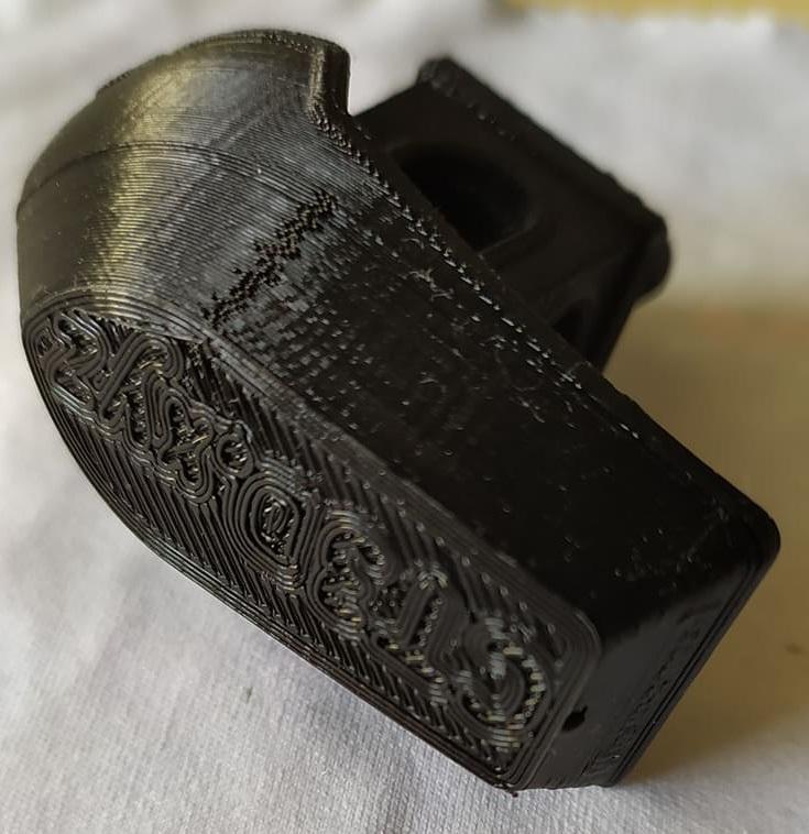

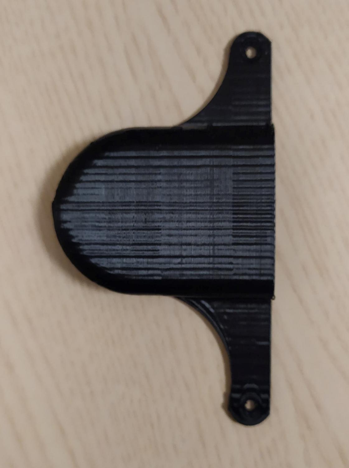

Soprattutto per una sorta di ondulatura nei pezzi. (foto)

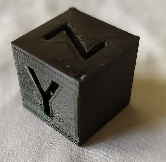

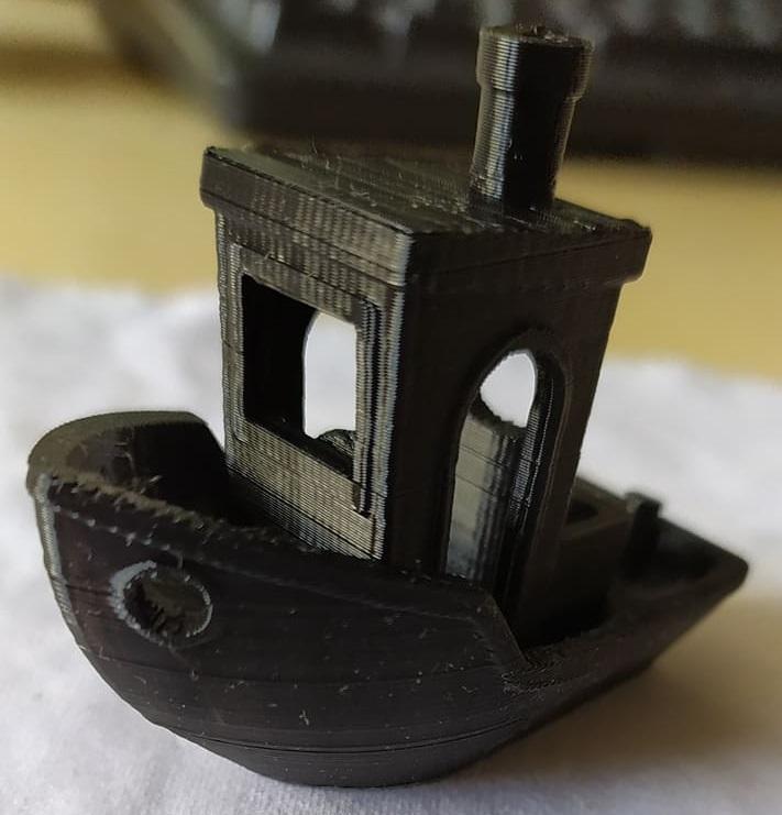

Di seguito invece il test del cubo e la barchetta.
86831361_127660201935366_3273742665648177152_n.thumb.jpg.6dce739eb41beeeafea076aa25c73898.jpg87045743_619624621942410_6075064470906863616_n.thumb.jpg.64c944b25c1dc0e654ac47cd65ad938f.jpg
86784926_746422725762070_9187736246523265024_n.thumb.jpg.86909826d20a349db8774e9b1a9c80b2.jpg86478306_286165089014790_7662863122314559488_n.thumb.jpg.b84f2afc3adbb6af7c96c5d89bbeee01.jpg
Qualche imperfezione soprattutto sullo scafo della barchetta, ma tutto sommato test superato credo.

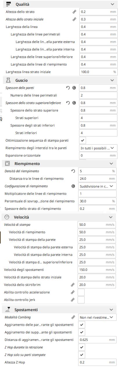

Come slicer uso Cura e questi sono le impostazioni:

se per imperfezione sullo scafo intendi quella roba a babordo (essendo una barca 🙂  ) sotto la coperta... dovrebbe essere il punto di giuntura ovvero il punto in cui il nozzle cambia livello. Nei gg scorsi qualcuno aveva messo una anteprima dello slicer con lo stesso identico "difetto".  Non è un vero difefto della stampa ma una caratteristica delle fdm... negli slicer ci sono alcune opzioni per renderle meno visibile mettendole in posizioni random o altro.
C'è anche un po' di wobble a quello che vedo, tenuto però conto che sul PLA nero lucido e con un obiettivo macro i difetti vengono veramente amplificati x 10.
Proverei a verificare che le cinghie abbiano la giusta tensione (non troppo ma non devono neppure essere lasche) e che non ci siano vibrazioni andando a stringere sugli eccentrici delle ruote (anche qui non esagerare se non vuoi consumare subito le ruote in gomma). Per quanto ovvio, il tutto deve essere in quadro...
