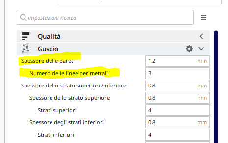

quanti loop di perimetro hai impostato nello slicer? se per dire mettessi a 1 i loop perimetrali ( e magari soffri un po' di sotto estrusione)  è chiaro che ti viene un foglio di carta velina!!

il filamento è solo segnato..... per il discorso del loop non saprei: ho lasciato le impostazioni standard di Cura...
guarda in GUSCIO spessore pareti e numero delle linee perimetrali
