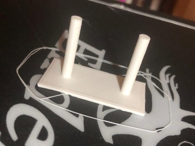

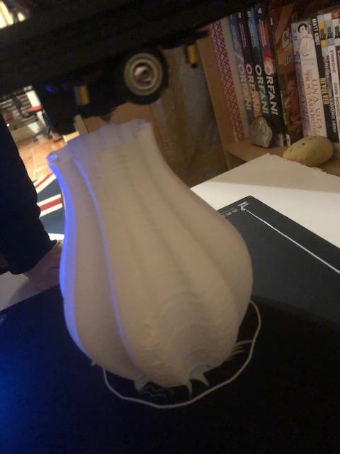

Aran81 Inviato 9 Febbraio 2020 Condividi Inviato 9 Febbraio 2020 Ciao a tutti, ho stampato questo vaso dopo aver calibrato piatto e temperatura, alla fine del lavoro non mi posso lamentare del risultato, però mi sono accorto che in una striscia si è presentato questo problema. Successivamente allora ho fatto un test per la retrazione ed il risultato non sembra esser venuto male. Attendo una vostra opinione Cita Link al commento Condividi su altri siti Altre opzioni di condivisione...
Bananafell3r Inviato 11 Febbraio 2020 Condividi Inviato 11 Febbraio 2020 Non credo che il problema sia la ritrazione..che problema sta che non si vede bene, fai una foto al problema piu nel dettaglio... 1 Cita Link al commento Condividi su altri siti Altre opzioni di condivisione...
MAL1190 Inviato 11 Febbraio 2020 Condividi Inviato 11 Febbraio 2020 La ritrazione è ok... A me sembra più un problema di flusso!! Hai fatto un thin wall test e un extrusion width? Cita Link al commento Condividi su altri siti Altre opzioni di condivisione...
