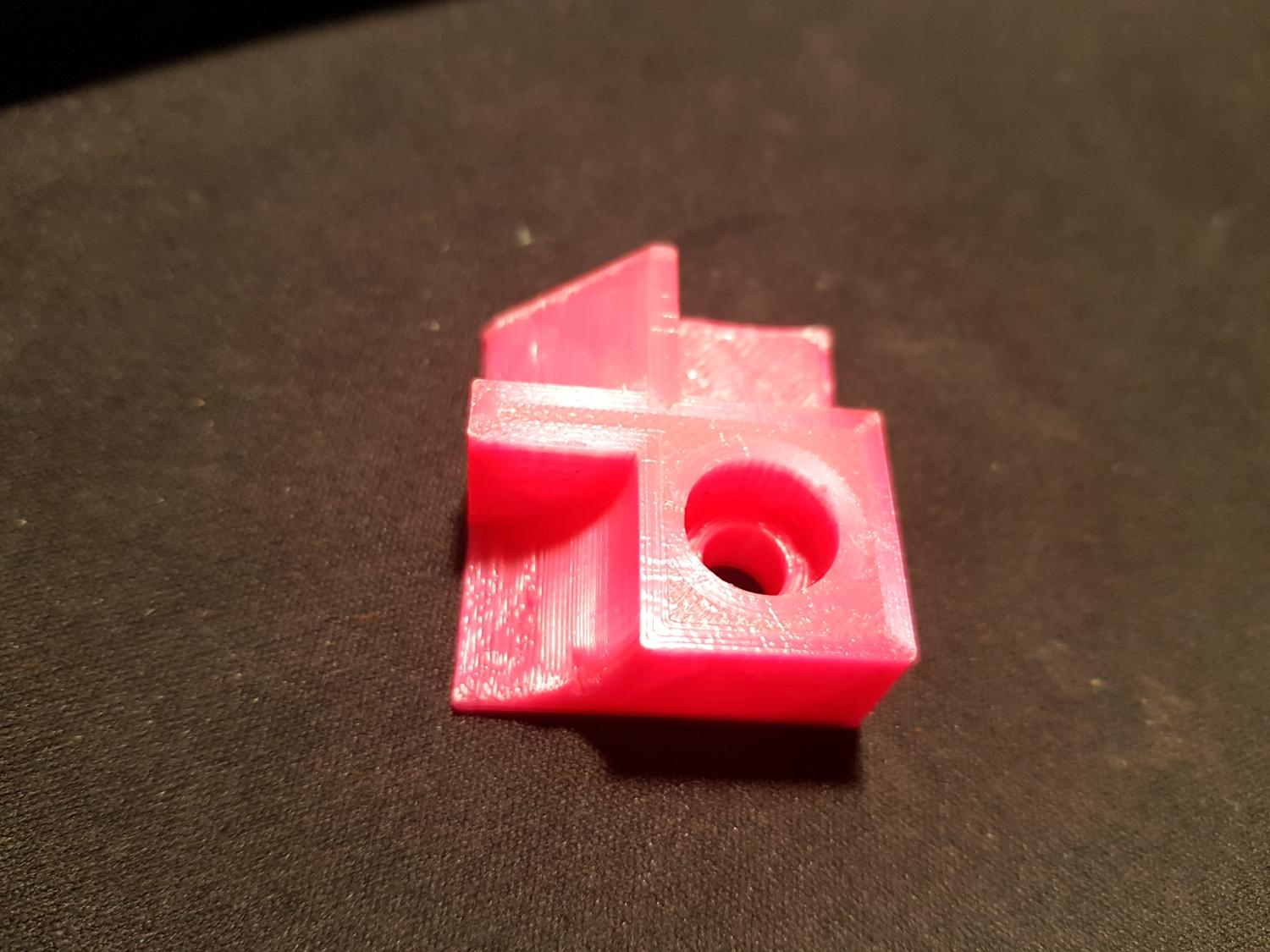

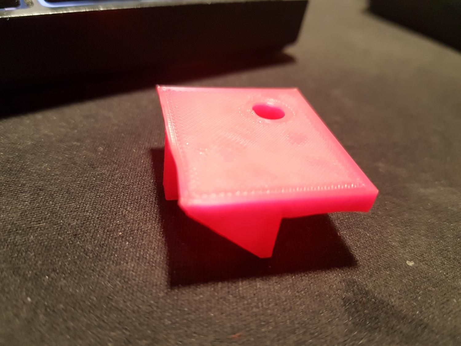

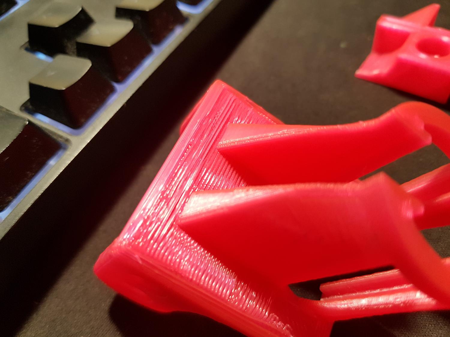

salve a tutti,molto di recente ho cambiato la scheda della mia ender 3 pro con una skr 1.3 con 4 tmc 2208 con marlin 2.0.1 stampati vari cubi di calibrazione barchette ecc ho notato strani fenomeni sulla superficie a contatto con il supporto, prima con le stesse impostazioni il primo strato a contatto con l'interfaccia supporto non veniva cosi orrendo *vedi foto* al che ho deciso di fare nuovamente dei test e ho iniziato a vedere dei pezzi deformi come se la temperatura fosse eccessivamente alta! *vedi foto* la cosa strana è che questi pezzi sono stampati a 180° con lo stesso pla prima della modifica stampavo bene anche a 205°
temp 180
velocità 50 mm/s senza riduzioni solo lo strato iniziale a 40
jerk 17 mm/s
layer 0.24
3 loop
10% riempimento
4 pareti
distanza fra interfaccia supporto e primo strato 0.24

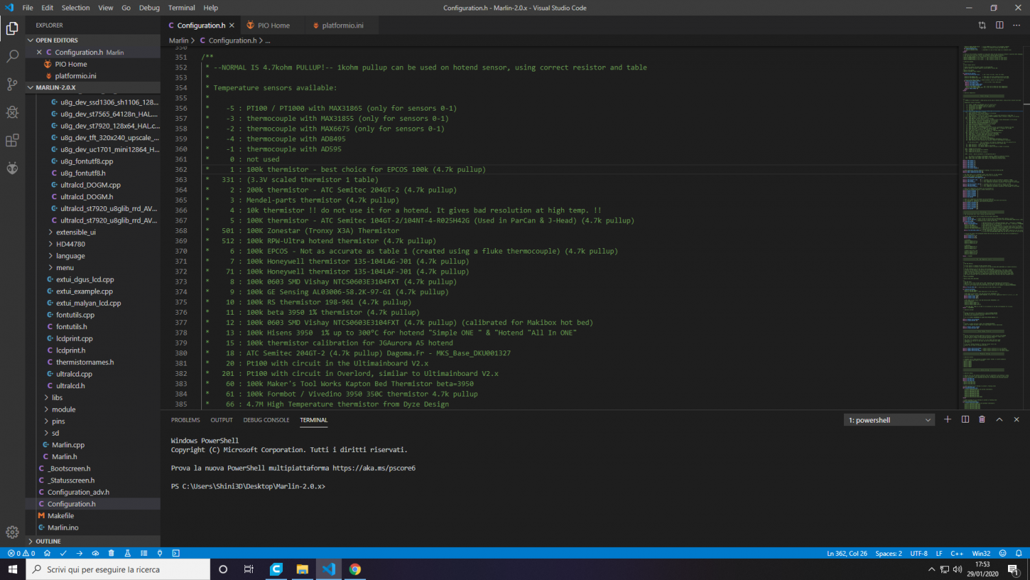

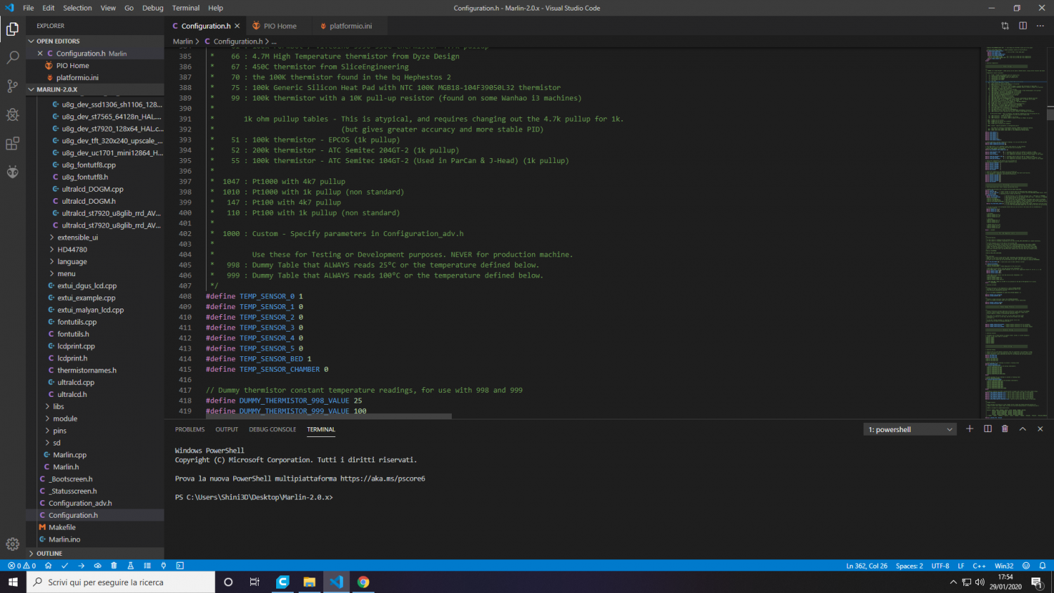

di recente ho letto che marlin per determinare le temperature utilizza tabelle preconfigurate sulla base della tipologia di termistore impostato nel file di configurazione, come faccio a sapere effettivamente quale termistore ho io? nel caso modificassi il firmware come dovrei fare per aggiornarlo sulla stampante?
grazie!
nel firmware devi dichiarare che tipo di sensore hai, sbagliare sensore comporta ad una errata lettura della temperatura...
quando si monta una scheda nuova è necessario effettuare un pid-autotune, i valori pre impostati nel firmware sono "Indicativi"
sicuro che la ventola raffredda pezzo sia in funzione?

Sicuro che la ventola raffredda pezzo sia in funzione?
No, è spenta, prima di cambiare scheda non era necessaria dove non ci sono sbalzi

Ho usato i file . adv e .h della ender quindi in teoria è quello giusto (?) appena arrivi a casa posto una foto
si...al 90%?!? (non so') ma sicuramente non al 100%, se possibile sempre meglio verificare il sensore di temperatura che monta la tua stampante e nel dubbio prenderne uno nuovo (2 eur su amazon)
come regola generale il pla vuole un buon flusso d'aria per le prove iniziali è bene rispettare il manuale 😅
sto provando a 175° e 100% ventola vediamo..
ho messo gli screen del firmware, solo che non riesco a capire qual'è impostato, sono alle prime armi e sto cercando di imparare

non puoi, nessun produttore dichiara che tipo di sensore sta usando....alcuni sono molto simili tra loro e se hai una lettura della temperatura buona probabilmente con un pid tune sei apposto....

io uso mk4duo e il sensore è definito in config_overall...in marlin non so'....
una scorciatoia è usare la funzione "cerca" ctrl+f e  cercare "sensor" "bed" o "betak" (la marca di molti sensori)

Ma nelle foto che ho messo non si vede?
32 minuti fa, Shini3D dice:
no 😅
praticamente nella foto indichi che c'è un sensore per il bed ed un sensore per l'estrusore poi in un altra scheda dovrai dirgli che tipo di sensore stai usando....
piccola grande precisazione betak non è la marca di niente!!!!
  • Thanks 1
27 minuti fa, FoNzY dice:
no 😅
Mmmh domani vedo di trovare la sezione dov'è indicato il sensore! Per ora grazie!

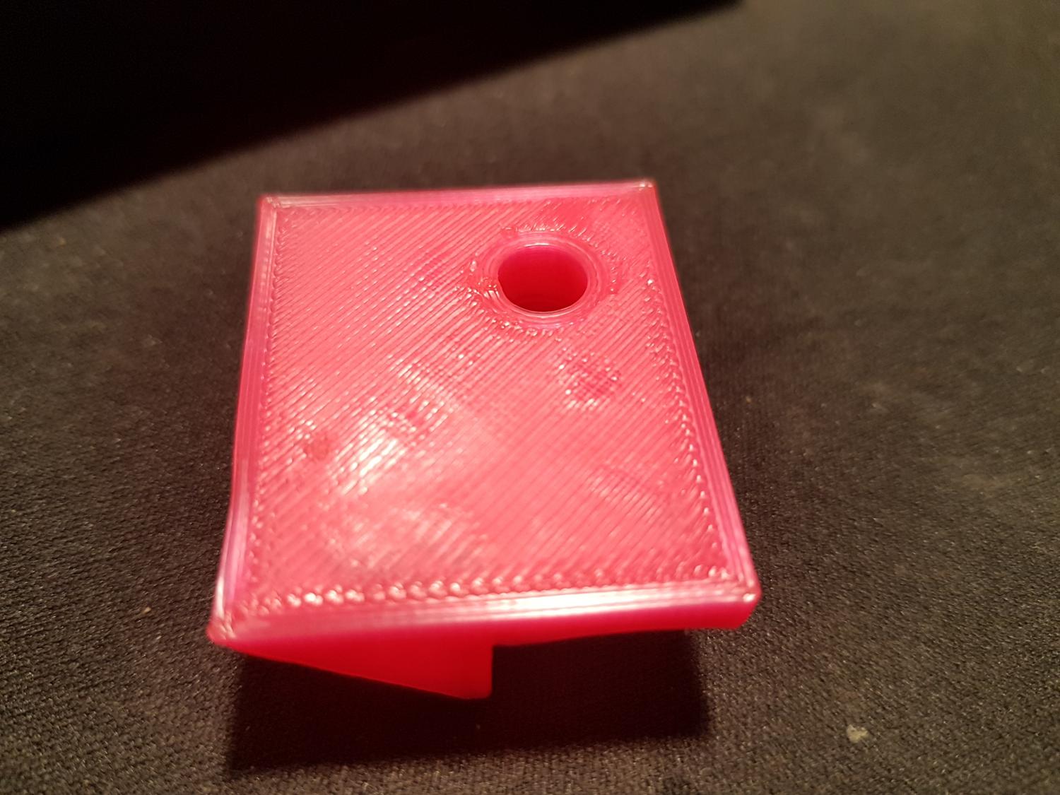

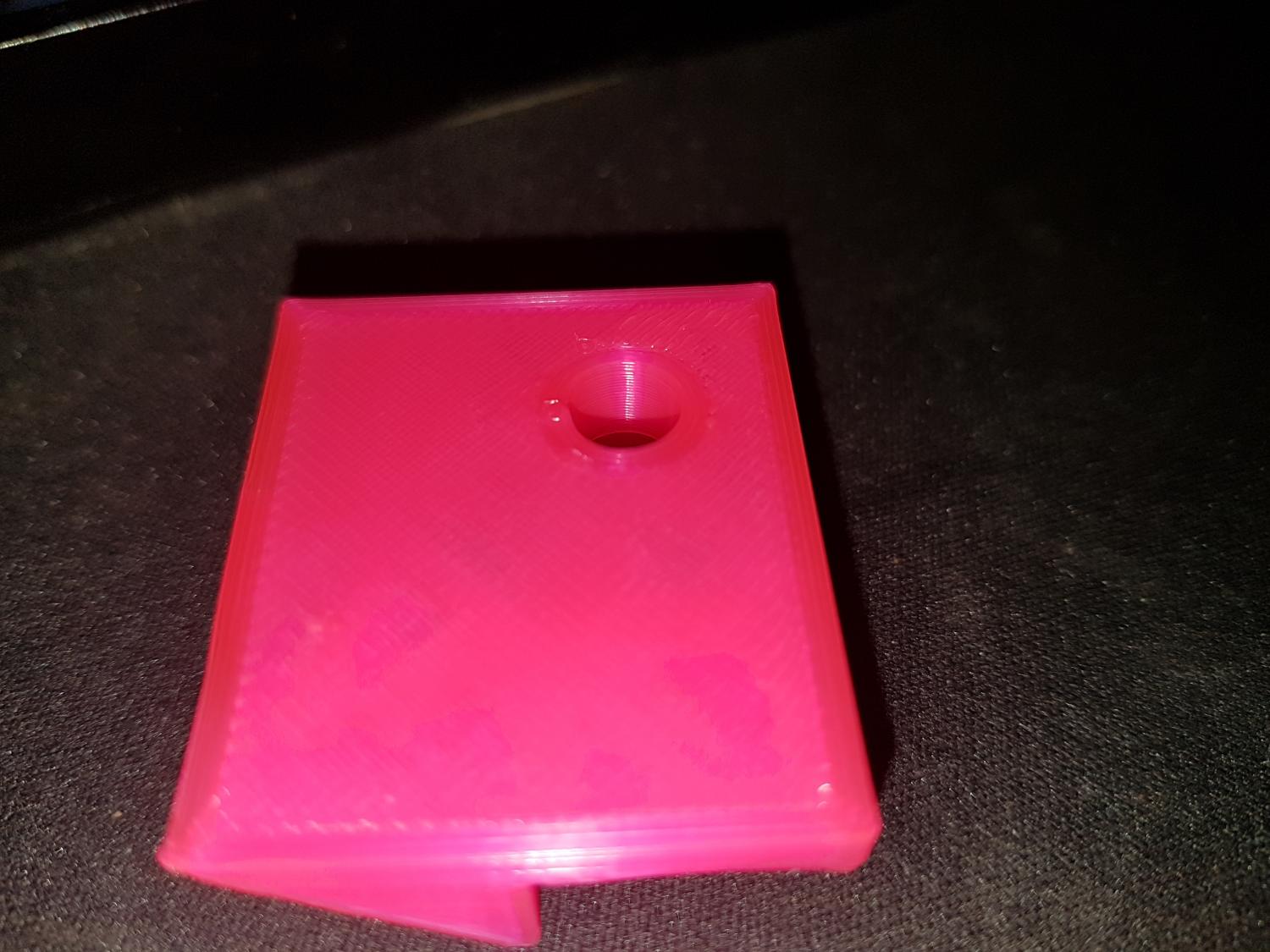

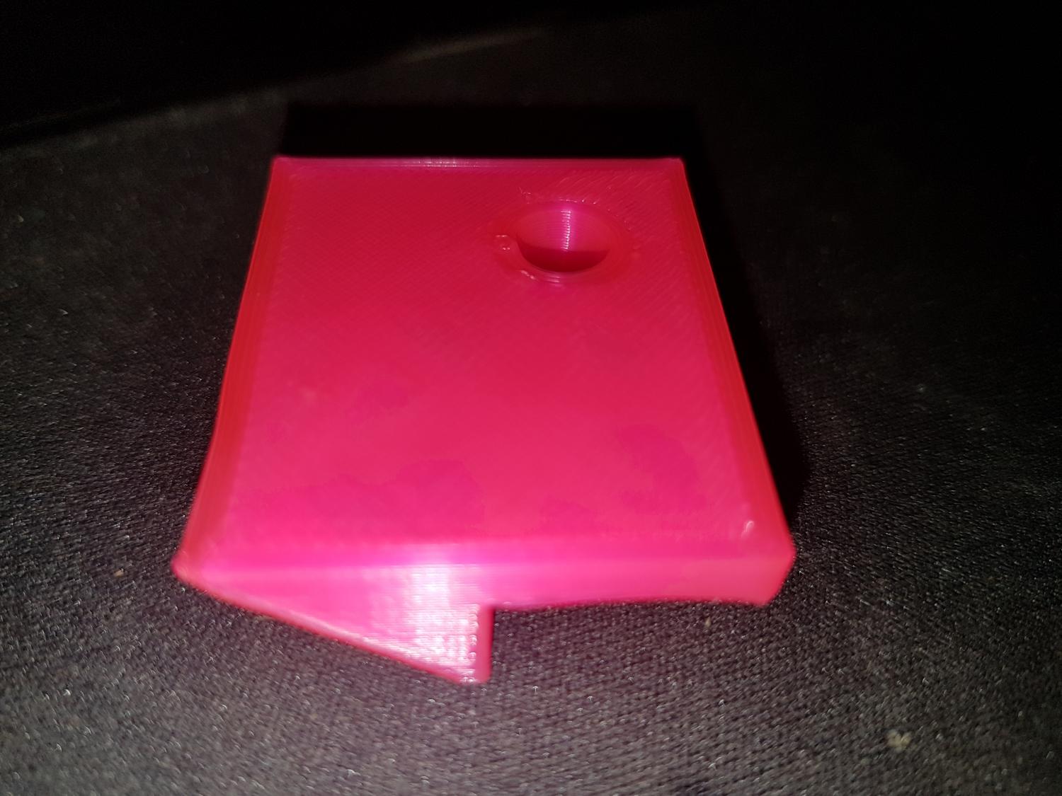

Prova da abbassare il flusso, succede anche a me solo nelle superficie piatte Botton e top layer, anche io con scheda mini skr, abbassando il flusso a 80 (pla SUNLU plus) dovresti risolvere, non so se c'entra la scheda ma a me e successo stampanti a 0.4 prima con 0 2 andava bene come sempre
Sembra una sovra estrusione, infatti suo perimetrali si nota meno o nemmeno si presenta, troppo materiale su una grande superficie a furia di depositare avanti e indietro o si brucia o diventa deforme...., Non credo centri la scheda, puoi anche abbassare temo del piatto
