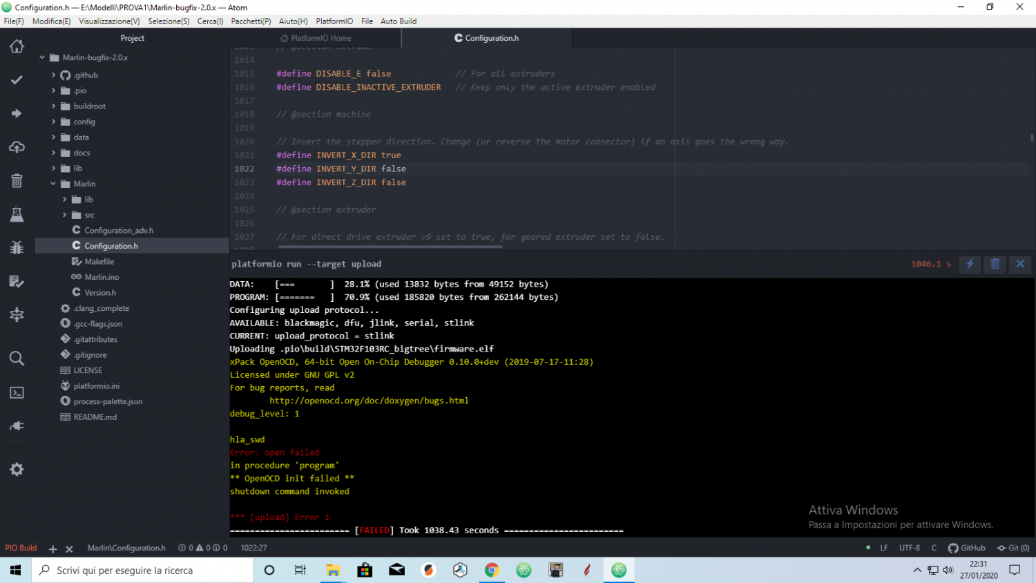

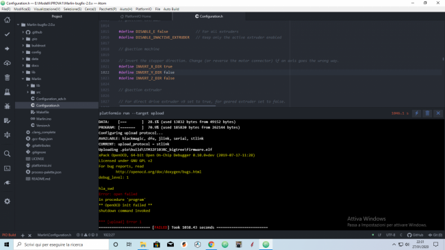

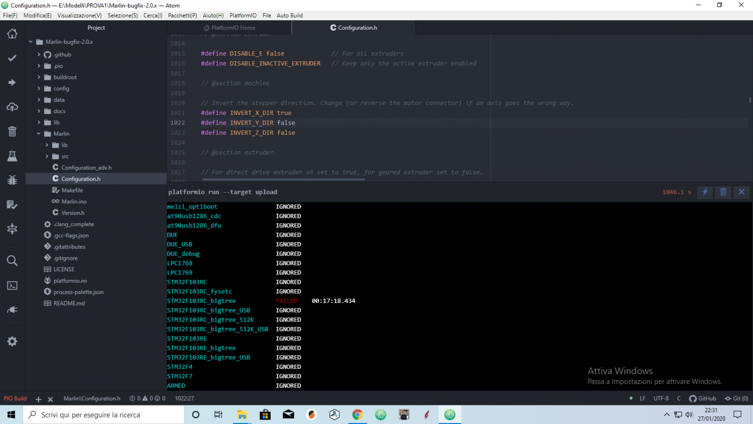

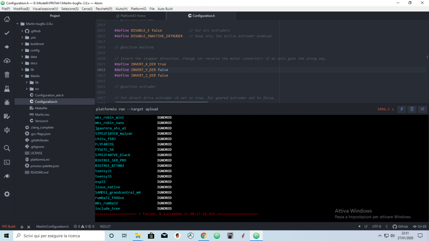

jagger75 Inviato 27 Gennaio 2020 Condividi Inviato 27 Gennaio 2020 ma porca la paletta ma perche compilo e verifico questo configuration.h e va bene ma se modifico solo questo parametro da true a false come da foto per invertire il motore y che va alcontrario mi da questo erroe? or ora dove sbaglio ? ma si possono invertire i motori da repetier da riga ? Configuration.h Cita Link al commento Condividi su altri siti Altre opzioni di condivisione...
Killrob Inviato 27 Gennaio 2020 Condividi Inviato 27 Gennaio 2020 ma scusa... perché non inverti i cavi? capisco che è una rottura però.... ti eviti questi mal di stomaco Cita Link al commento Condividi su altri siti Altre opzioni di condivisione...
jagger75 Inviato 27 Gennaio 2020 Autore Condividi Inviato 27 Gennaio 2020 pure tu hai ragione ma volevo fare una cosa carina un po come il tuo errore su cura mi da fastidio non finire le cose come cristo comanda di sicuro inverto il connettore ed ho risolto ma ho la pulce di sapere il perche anche perche devo modifcare anche l homing e l offset e se mi da un altro errore lo sbatto al muro 🙂 cosi giusto per ahhahah vabbe intanto inverto i cavi ma se tante volte a quacuno mi delucida fa una cortesia al mio fegato 😉 Cita Link al commento Condividi su altri siti Altre opzioni di condivisione...
Killrob Inviato 27 Gennaio 2020 Condividi Inviato 27 Gennaio 2020 aspetta che sto scaricando marlin 2.0.x e ci metto il config.h che hai postato tu, fammici dare un'occhiata 23 minuti fa, jagger75 dice: pure tu hai ragione ma volevo fare una cosa carina un po come il tuo errore su cura mi da fastidio non finire le cose come cristo comanda di sicuro inverto il connettore ed ho risolto ma ho la pulce di sapere il perche anche perche devo modifcare anche l homing e l offset e se mi da un altro errore lo sbatto al muro 🙂 cosi giusto per ahhahah vabbe intanto inverto i cavi ma se tante volte a quacuno mi delucida fa una cortesia al mio fegato 😉 dimmi che board stai usando Cita Link al commento Condividi su altri siti Altre opzioni di condivisione...
invernomuto Inviato 27 Gennaio 2020 Condividi Inviato 27 Gennaio 2020 30 minuti fa, jagger75 dice: ma porca la paletta ma perche compilo e verifico questo configuration.h e va bene ma se modifico solo questo parametro da true a false come da foto per invertire il motore y che va alcontrario mi da questo erroe? or ora dove sbaglio ? ma si possono invertire i motori da repetier da riga ? Configuration.h 78 kB · 2 downloads A me non pare un errore nel codice ma un errore di un componente (un debugger). Sicuramente modificare l'inversione dei motori da true a false o viceversa funziona in Marlin e non da nessun problema. Secondo me il problema è altrove, o c'è qualche altra impostazione sbagliata oppure hai Atom che è configurato male. 2 Cita Link al commento Condividi su altri siti Altre opzioni di condivisione...
Killrob Inviato 27 Gennaio 2020 Condividi Inviato 27 Gennaio 2020 23 minuti fa, invernomuto dice: A me non pare un errore nel codice ma un errore di un componente (un debugger). Sicuramente modificare l'inversione dei motori da true a false o viceversa funziona in Marlin e non da nessun problema. Secondo me il problema è altrove, o c'è qualche altra impostazione sbagliata oppure hai Atom che è configurato male. Penso che tu abbia ragione , @jagger75 io ho provato con la mia di configurazione di marlin 2.0.x, però uso VSCode+ platformio e l'errore non me lo ha dato, mi ha compilato e creato il firmware.bin normalmente. 1 Cita Link al commento Condividi su altri siti Altre opzioni di condivisione...
jagger75 Inviato 28 Gennaio 2020 Autore Condividi Inviato 28 Gennaio 2020 ma infatti atom ora che ci penso non va un gran che ci mette una vita ad aprirsi e una volta aperto non parte in automatico plattofrmio e se parte in automatico quelle poche volte crasha a livello consifgurazione non ho toccato nulla ho aggiunto il pacchetto lingua in italiano e installato plattformio tutto qui come sempre una differenza che poiche ho cambiato hd con ssd l ho reistallato di nuovo ma sempre con la stessa procedura almeno credo 😞 e perche se rimetto la direzione in true come da firmware originale non mi da errori ? boh avete una guida per corretta configurazione oppure provo vscode?è piu facile che dite? dimenticavo cmq la board è sempre la skr mini v1.1 prima che lo reistallassi ho configurato 20 titpi di firmware perche ci sto smanettando per capirci qualcosa per provare uff Cita Link al commento Condividi su altri siti Altre opzioni di condivisione...
jagger75 Inviato 28 Gennaio 2020 Autore Condividi Inviato 28 Gennaio 2020 chi di tigna ferisce di tigna guarisce o na cosa del genere avevate ragione atom difettoso forse percio installato vscode + platformio ecc ecc eseguite modifche verificato caricato tutto ok 😉 adesso posso continuare a giocare con i firmware per cercare di capire qualche parmetro che fa tanto non rompo niente in teoria 🙂 😉 2 Cita Link al commento Condividi su altri siti Altre opzioni di condivisione...
