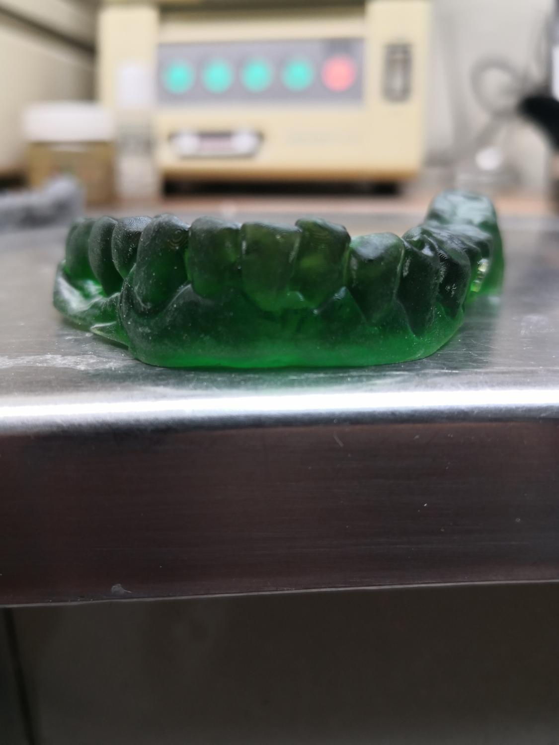

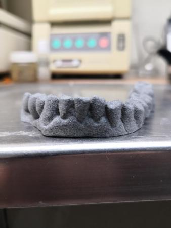

Ho confrontato un modello odontotecnico stampato da un centro stampa (non so che materiale sia , ignoranza mia, comunque non è in resina) con lo stesso file stampato con la photon s, alla vista bello e migliore come aspetto ma ad una verifica con una placca termoformata il mio modello risulta leggermente più abbondante. Ora non ho modo di provare quale dei due sia più preciso tra i due, proverò con una scansione da un modello originale, stamparlo e poi verificare, comunque il dubbio mi rimane.

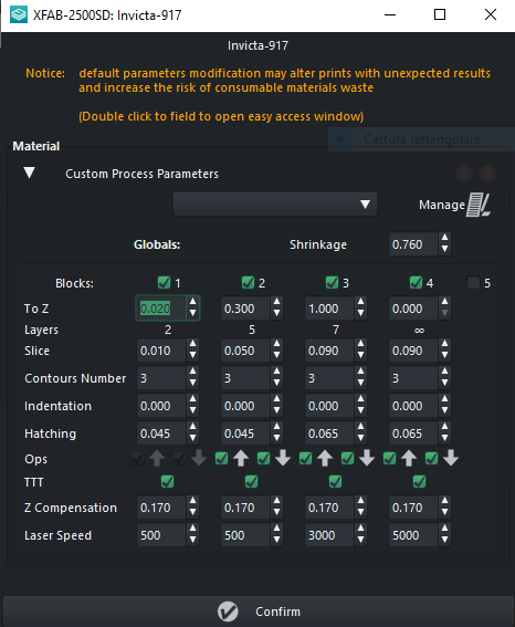

tutte le resine in fase di polimerizzazione si ritraggono in percentuale minima ed ogni stampante è predisposta per compensare questo restringimento.
quando si va su stampanti professionali (che di professionali hanno solo il nome...nel senso che non sono migliori della photon) si usano\sei obbligato ad usare resine proprietarie le quali hanno gia' un profilo creato ad-hoc per compensare l'eventuale restringimento e tutti gli altri eventuali fattori
sicuramente se "smanetti" con le impostazioni della photon arrivi allo stesso risultato e potenzialmente anche ad uno migliore.
sei sicuro di questo? credo che sia in resina...magari è un tipo di resina "piu' carina" rispetto a quello dalla photon....

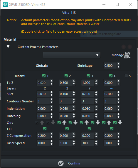

sono due profili "proprietari" per due tipi diversi di resine che vengono "definite professionali", come vedi i parametri cambiano tanto, sopratutto il restringimento che passa da 760 a 500 (visto che sono professionali le unita' di misura sono le banane o forse le pere 😂)

Grazie della tua risposta, che non sia resina sono sicuro, per peso infatti è molto leggero (potrei dire una eresia forse è poliammide) e la superfice risulta puntinata.

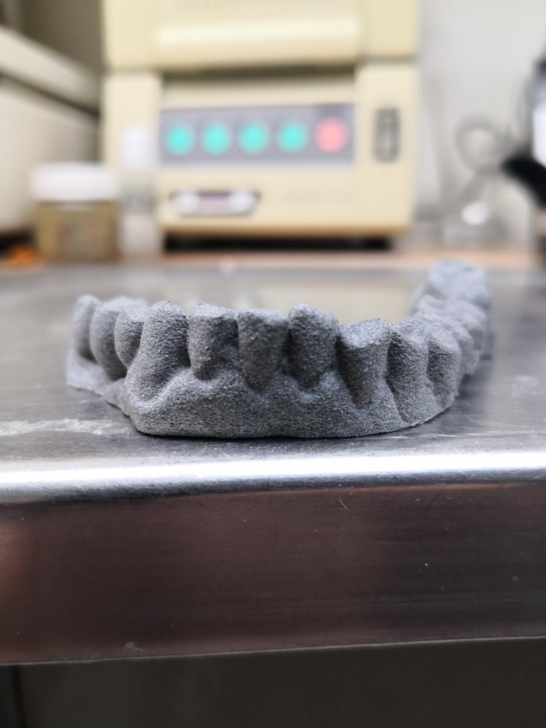

Come vedi dalle foto quello grigio è quello che mi è stato prodotto, mentre quello verde è il mio (seconda stampa della mia vita), ripeto che non posso controllare la bontà della stampa che ho ricevuto ed ho provato comunque una piccola stampa che ho potuto valutare e mi è sembrata "abbastanza" buona per la quale potrò in seguito confrontare con il pezzo che mi arriverà fresato.

confermo che è stampata con un altra tecnologia, confermo anche che è stampata in pa12 (poliammide)
o la foto è venuta male o la stampa è venuta male....mi sembra piuttosto indecente...direi anche inutilizzabile per lo scopo...
