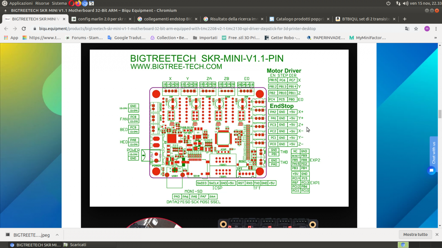

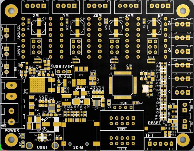

jagger75 Inviato 15 Novembre 2019 Autore Condividi Inviato 15 Novembre 2019 sorry mi hai detto di stare attento alla posizione dei ponticelli a secondo dal tipo di driver montato ok io ci sto attento ma sul sito della biqu per BIGTREETECH SKR MINI V1.1 non ho trovato nulla che mi indichi la posizione dei ponticelli sotto i driver per gli a4988 😞 Cita Link al commento Condividi su altri siti Altre opzioni di condivisione...
Tomto Inviato 15 Novembre 2019 Condividi Inviato 15 Novembre 2019 49 minuti fa, jagger75 dice: sorry mi hai detto di stare attento alla posizione dei ponticelli a secondo dal tipo di driver montato ok io ci sto attento ma sul sito della biqu per BIGTREETECH SKR MINI V1.1 non ho trovato nulla che mi indichi la posizione dei ponticelli sotto i driver per gli a4988 😞 quella serve solo a regolare il microstepping . per gli A 4988 a 1/16 devi aver 3 jumper attaccati per ogni stepper il jumper a cui devi fare più attenzione è quello che converte il voltaggio a 5 o 12 v deve essere a 5v se non è collegato all' alimentatore in questo video è mostrato il jumper a 5 e a 12/24v Cita Link al commento Condividi su altri siti Altre opzioni di condivisione...
jagger75 Inviato 15 Novembre 2019 Autore Condividi Inviato 15 Novembre 2019 Aaaa ok ok avevo capito male io credevo che andavano modificati a seconda dei driver ok ok allora tutto apposto 😉 tutto chiaro Cita Link al commento Condividi su altri siti Altre opzioni di condivisione...

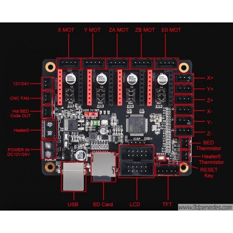

jagger75 Inviato 15 Novembre 2019 Autore Condividi Inviato 15 Novembre 2019 sarà anche una 32 bit piu performante ma senza schema è un avventura sbaglio o hanno invertito i plug di tutto li endstop sono a 3 invece che a due la ventola dell raffredamento filamento presumo che sia quella che chiamano cnc fan e sono a due pin invece che a 3 le ventola dell estrusore? presumo sia l uscita 12/24?e se voglio aggiungere la ventola sulla scheda? o sto sbagliando io? 🙂 Cita Link al commento Condividi su altri siti Altre opzioni di condivisione...
Tomto Inviato 15 Novembre 2019 Condividi Inviato 15 Novembre 2019 cnc fan è quella che può essere regolata quella a 12/24 è fissa. LA ventola per la scheda la puoi collegare all'alimentatore o a due pin per le ventole presenti sul mosfet esterno (di solito c'è "fan control") hai mosfet esterno per il bed vero? Cita Link al commento Condividi su altri siti Altre opzioni di condivisione...
jagger75 Inviato 15 Novembre 2019 Autore Condividi Inviato 15 Novembre 2019 si questo https://www.amazon.it/gp/product/B07DL49WJV/ref=ppx_yo_dt_b_asin_title_o00_s00?ie=UTF8&psc=1 ne ho due a dire il vero 🙂 si le ventole fisse avevo gia pensato di metterel sull alimentatore infatti unico problema non mi andava di mettermi a cambiare i pug dei finecorsa da 2 a 3 pero pazienza pero sarà che io di elettronica ci capisco poco ma qui non mi dice comune no o nc ma pa/gnd/5v ?perche?non vanno bene i finecorsa meccanici forse?questa non l ho capita sinceramente 😞 1 Cita Link al commento Condividi su altri siti Altre opzioni di condivisione...
Tomto Inviato 15 Novembre 2019 Condividi Inviato 15 Novembre 2019 a te serve gnd e 5v poi vabbè i miei end stop hanno 3 fili.... ma alla fine è lo stesso.forse cambia se si mettono gli endstop ottici non mi ricordo 1 Cita Link al commento Condividi su altri siti Altre opzioni di condivisione...
jagger75 Inviato 15 Novembre 2019 Autore Condividi Inviato 15 Novembre 2019 ok poi un giorno mi dai una lezione di elettronica e mi spieghi il perche ahhha ma giusto perche vorrei capirci qualcosa anche io ogni tanto 🙂 ultima domanda e non ti rompo piu (per oggi 😉 ) il btohuch (per ora non lo metto sia chiaro) pero mi dice di collegarlo all uscita dell endstop x+ almeno cosi mi pare dalla foto ma perche?forse è poi configurabile nel firmware?o perche come penso io in realtà è veramente un finecorsa di massima? Cita poi vabbè i miei end stop hanno 3 fili.... ma alla fine è lo stesso.forse cambia se si mettono gli endstop ottici non mi ricordo vabbe tolgo le linguette anche quelli a due ci vanno lo stesso 🙂 Cita Link al commento Condividi su altri siti Altre opzioni di condivisione...
