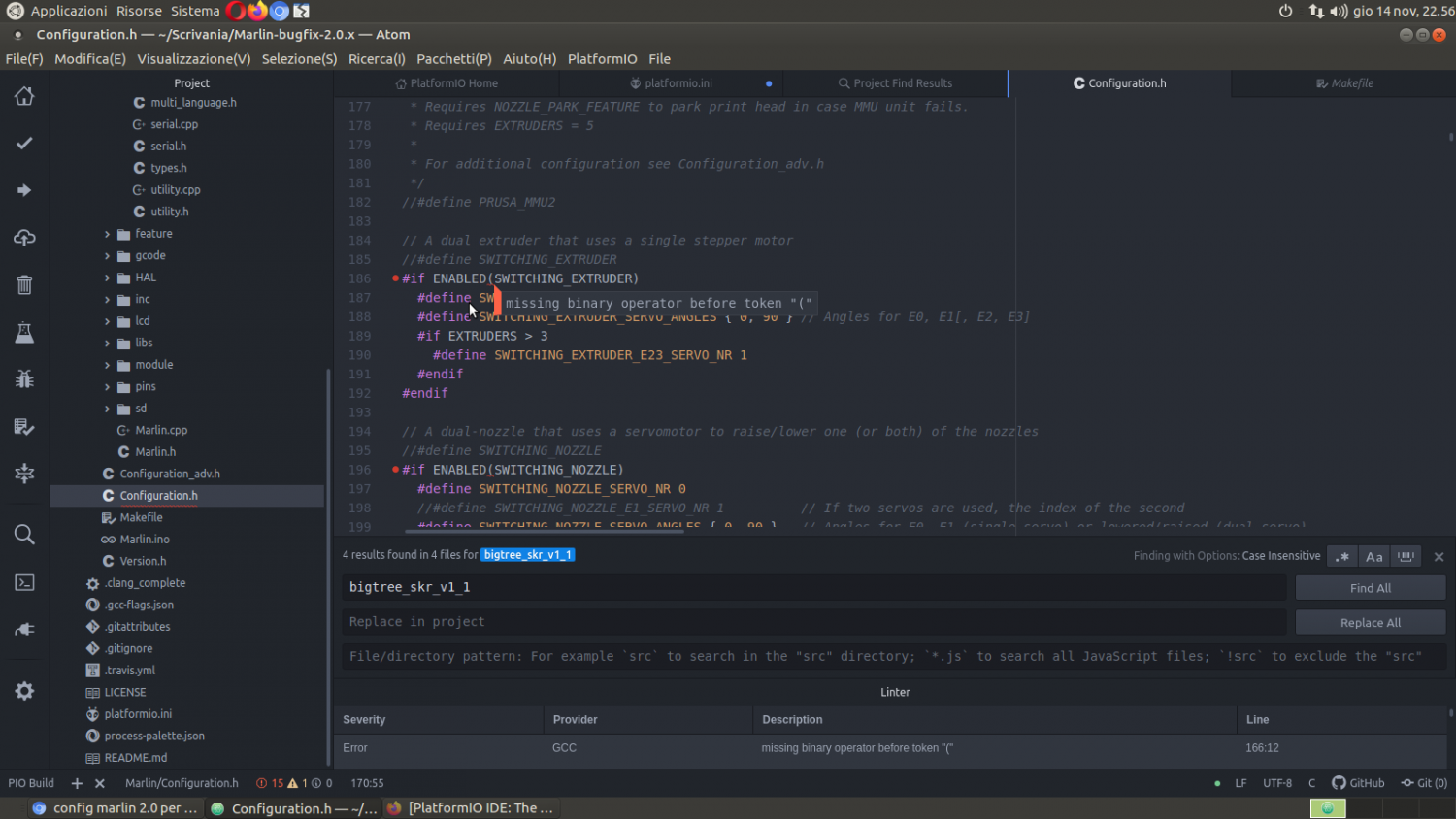

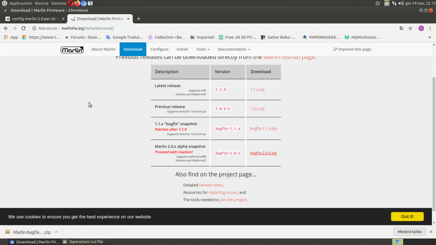

jagger75 Inviato 14 Novembre 2019 Autore Condividi Inviato 14 Novembre 2019 ok fatto scaricato e scompattato marlin dal sito ufficiale il bugfix 2.0 poi faccio tutto quello che riporta il video questi sono i file configuration della versione 1.1.9 che funzionava nella vecchia i3prow questi intendi? Configuration_adv.hConfiguration.h Cita Link al commento Condividi su altri siti Altre opzioni di condivisione...

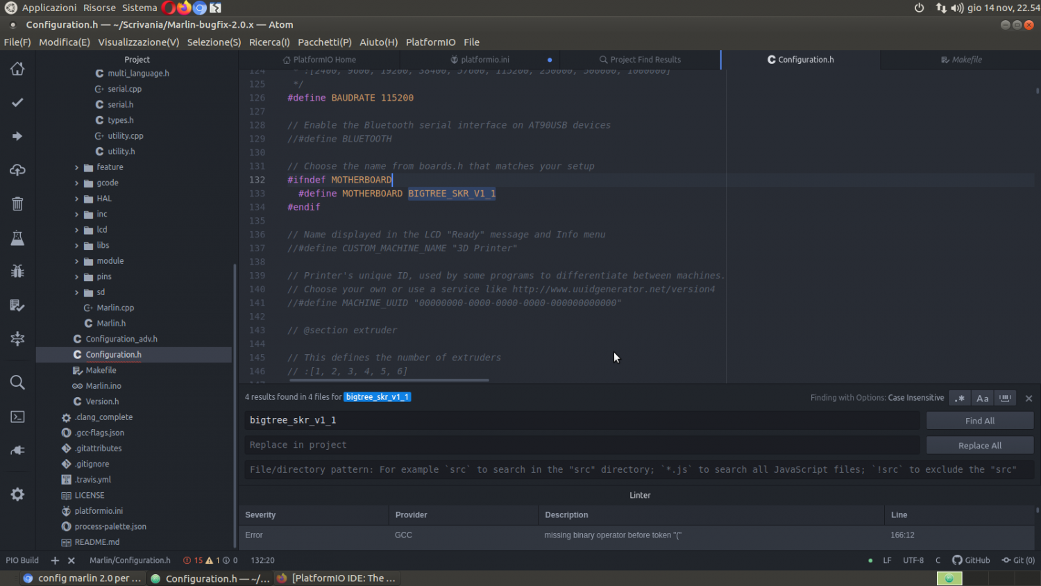

jagger75 Inviato 14 Novembre 2019 Autore Condividi Inviato 14 Novembre 2019 ok come da video eseguito tutto alla perfezione..inizio a capirci qualcosa ... dopo di che ho fatto salva dovrei aver salvato cosi facendo giusto?o era salva tutto ? adesso mi apro una seconda finestra col configuration.h della versione 1.1.9 di fianco e anche per cosnifugrtion adv.h faccio uguale e cerco di rispettarlo uguale visto che funzionava giusto?e cerco il pid e termisoti della ender 3 per caso ad okkio mi confermi che è quello il piatto da 220x220 o sbaglio? quello che credo non mi serva come per esempio gli endstop magnetici li decommento oppure posso lasciare attivi che non danno fastidio?che ne pensi? poi ti lascio riposare per oggi peche mesa che ce metto tutta la notte e domani a compilare tutto ahahahh ecco iniziamo subito appenda dato salva mi a dato questo in fondo che vuol dire?che errore ho fatto?non ho messo la ( da nessuna parte 😞 trovati mi dice che ho 15 parentesi sbagliate possibile?ma lo erano gia da prima forse Cita Link al commento Condividi su altri siti Altre opzioni di condivisione...
Tomto Inviato 14 Novembre 2019 Condividi Inviato 14 Novembre 2019 dovresti mettere compila P.s nel video di sopra ci sono 2 errori ma ho risolto la compilazione del marlin sembra riuscita sono 40 mb il forum permette upload fino a 20mb posso mandarti i 2 config 102.mp4 103.mp4 devi pero metterci i valori del bed della ender Configuration.h Configuration_adv.h 1 Cita Link al commento Condividi su altri siti Altre opzioni di condivisione...
