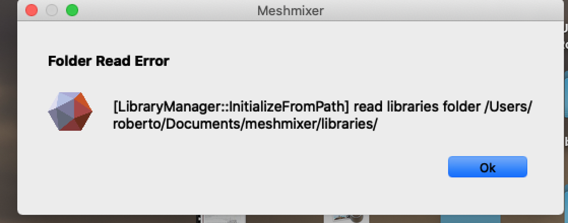

Meshmixer messaggio errore
non capisco se dopo l'ultimo aggiornamento del sistema operativo osx Catalina, oppure è un problema che riscontrano anche altri con Mac, ma a me Meshmixer crasha se provo a caricare un file stl e da un messaggio d'errore all'avvio qualcuno sa essermi d'aiuto ?
allego foto del messaggio

Per coloro che dovessero riscontrare il problema su citato, volevo informarvi che si risolve spostando la cartella di Meshmixer all'esterno della cartella documenti dove viene conservata di default.
Nel mio caso l'ho spostata sulla scrivania e tutto ha ripreso a funzionare.
