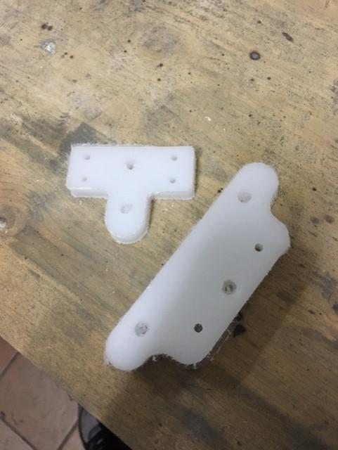

ho fresato (con immensa fatica) una lastra di teflon ,dico che è cinese perche' me lo vendono a 6 euro al kg invece che a...30?!
cmq giusto a titolo informativo io a volte quando devo fare vari pezzi come prototipi o magari anche finiti in teflon o polietilene (che possiede la stessa proprietà di autolubrificazione del teflon originale)
uso questi 😉
https://www.amazon.it/Lacor-60471-Tagliere-polietilene-verde/dp/B007VOOIH4/ref=sr_1_4?__mk_it_IT=ÅMÅŽÕÑ&keywords=tagliere+teflon&qid=1570355293&sr=8-4
https://www.amazon.it/montagner-TAGLIERE-POLIETILENE-60X40X2-BIANCO/dp/B00BIZDG9I/ref=sr_1_2?__mk_it_IT=ÅMÅŽÕÑ&keywords=tagliere+teflon&qid=1570355293&sr=8-2
ti posso assicurare che la robustezza è identica

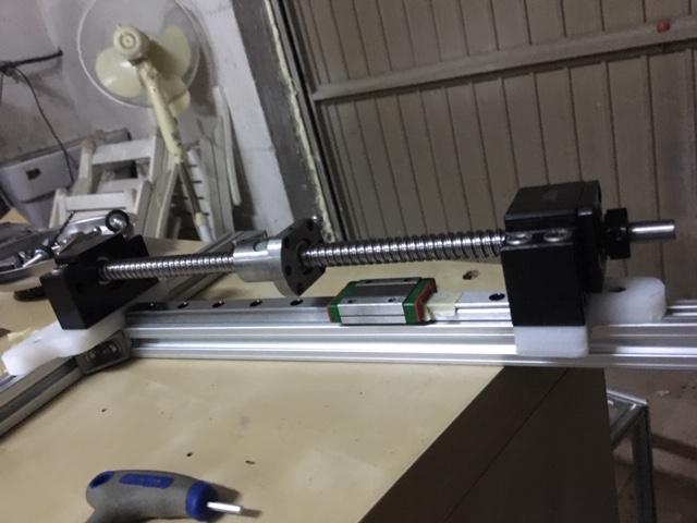

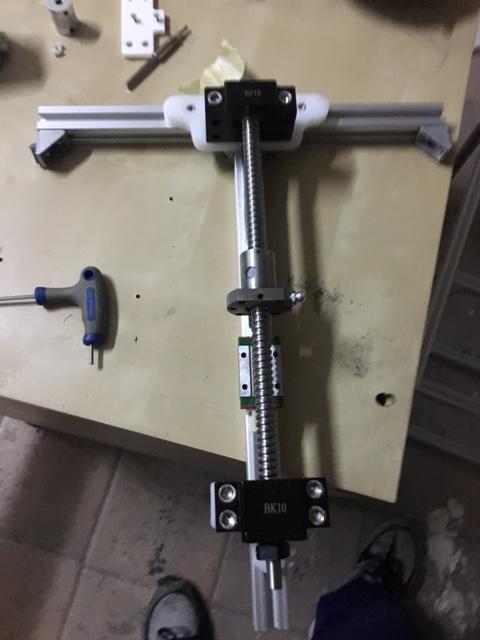

passato al brico a prendere altro altro polietilene e nel tempo "di un lampo" (quasi 2 ore😅) i supporti di Z erano pronti e montati....
thumbnail_IMG_8945.thumb.jpg.ce25de0d994a6cb1261656a7e0a37dca.jpgthumbnail_IMG_8946.thumb.jpg.493b2a9cc5571c6907b9954a85a8d6b3.jpg

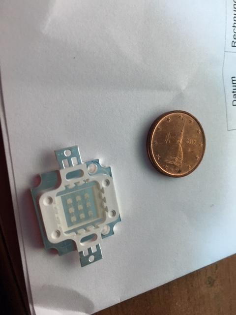

è anche arrivato un led, ne avevo presi 6 ma almeno 1 ce l'ha fatta!
per il modico prezzo di 9,30 eur  è sicuramente il led piu' bello del mondo...parlando seriamente è una piccola belva da 10watt 1 ampere 😨 luce uv a 405nm
