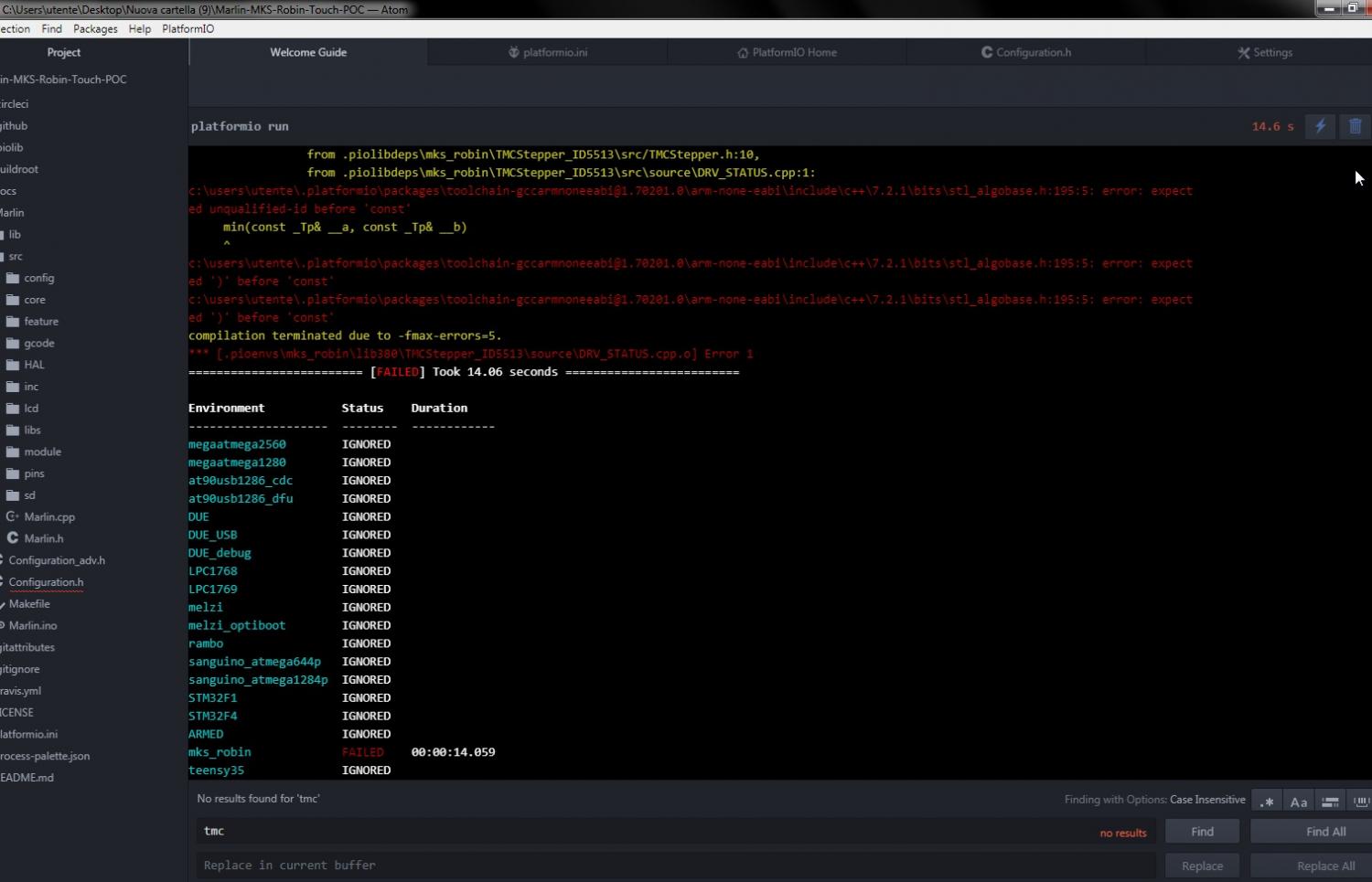

Tomto Inviato 12 Novembre 2019 Condividi Inviato 12 Novembre 2019 mi Da errore e non capisco perchè @iLMario allego marlin e foto . Sai da cosa può dipendere? come compilatore mette mks_robin..boh domani riprovo Marlin-MKS-Robin-Touch-POC.rar Cita Link al commento Condividi su altri siti Altre opzioni di condivisione...
Tomto Inviato 13 Novembre 2019 Condividi Inviato 13 Novembre 2019 su github hanno tutti lo stesso problema . Makerbase ha rilasciato un compilatore ....le istruzioni in cinese e bisogna installare pure python .....roba da matti MKS-Marlin2.0-Compile-en-20191028.exe MKS-Marlin2.0-Compile-使用说明.pdf ma ci proviamo lo stesso😃 Cita Link al commento Condividi su altri siti Altre opzioni di condivisione...

iLMario Inviato 13 Novembre 2019 Condividi Inviato 13 Novembre 2019 @Tomto sei sicuro che tale piattaforma sia supportata dal marlin ? Cita Link al commento Condividi su altri siti Altre opzioni di condivisione...
Tomto Inviato 13 Novembre 2019 Condividi Inviato 13 Novembre 2019 53 minuti fa, iLMario dice: @Tomto sei sicuro che tale piattaforma sia supportata dal marlin ? Mks dice di si. Poi però bisogna utilizzare un loro compilatore che modifica Marlin.... Mi sembra strano. É una cosa mai vista.... Non so se poi il firmware darà problemi Cita Link al commento Condividi su altri siti Altre opzioni di condivisione...
iLMario Inviato 13 Novembre 2019 Condividi Inviato 13 Novembre 2019 15 minuti fa, Tomto dice: Mks dice di si. Poi però bisogna utilizzare un loro compilatore che modifica Marlin.... Mi sembra strano. É una cosa mai vista.... Non so se poi il firmware darà problemi Allora riformulo la domanda: Marlin , supporta la tua scheda? Lascia stare quello che dicono i cinesi. Intendo il Marlin ufficiale, non i vari fork fatti con i piedi dal cinese di turno. Cita Link al commento Condividi su altri siti Altre opzioni di condivisione...
Tomto Inviato 13 Novembre 2019 Condividi Inviato 13 Novembre 2019 16 minuti fa, iLMario dice: Allora riformulo la domanda: Marlin , supporta la tua scheda? Lascia stare quello che dicono i cinesi. Intendo il Marlin ufficiale, non i vari fork fatti con i piedi dal cinese di turno. Mks robin è supportata è presente nel board h ho scaricato ora il marlin ufficiale @Andyrok usi due estrusori? un doppio z mi sembra strano vedo solo 3 endstop Cita Link al commento Condividi su altri siti Altre opzioni di condivisione...
iLMario Inviato 13 Novembre 2019 Condividi Inviato 13 Novembre 2019 7 minuti fa, Tomto dice: Mks robin è supportata è presente nel board h ho scaricato ora il marlin ufficiale Lavora su quello. I cinesi tendono ad aggiungere una quantita' spropositata di schifezze Cita Link al commento Condividi su altri siti Altre opzioni di condivisione...
andyrok Inviato 13 Novembre 2019 Autore Condividi Inviato 13 Novembre 2019 35 minuti fa, Tomto dice: Mks robin è supportata è presente nel board h ho scaricato ora il marlin ufficiale @Andyrok usi due estrusori? un doppio z mi sembra strano vedo solo 3 endstop Ne uso solo uno...e i motori Z sono attaccati a due driver, il secondo nello slot di E 1.. il firmware proprietario lo permette Cita Link al commento Condividi su altri siti Altre opzioni di condivisione...
Tomto Inviato 13 Novembre 2019 Condividi Inviato 13 Novembre 2019 1 minuto fa, Andyrok dice: Ne uso solo uno...e i motori Z sono attaccati a due driver, il secondo nello slot di E 1.. il firmware proprietario lo permette il marlin con il doppio z richiede due endstop o non funzionerà Cita Link al commento Condividi su altri siti Altre opzioni di condivisione...
