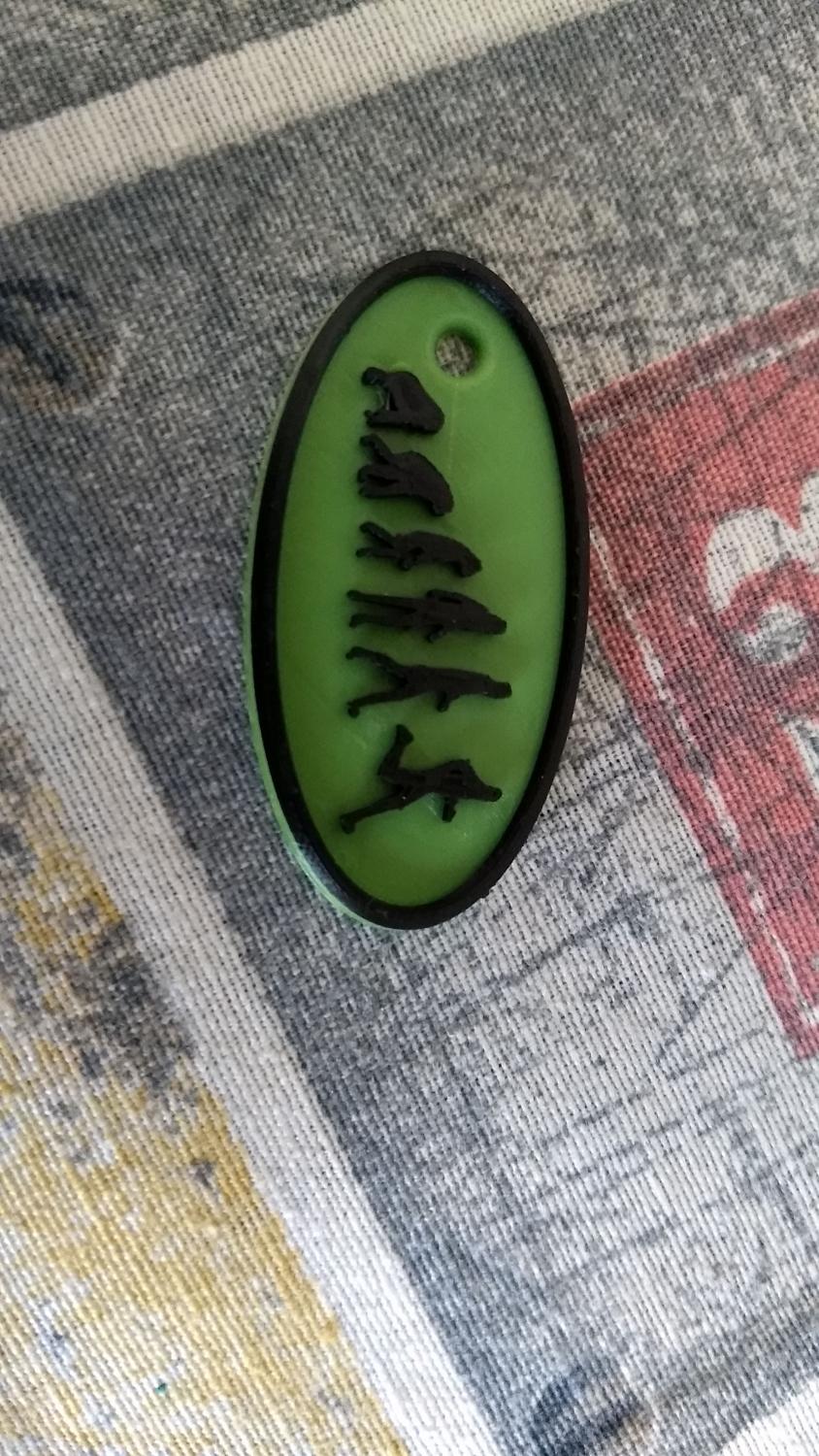

Heda Inviato 21 Settembre 2019 Condividi Inviato 21 Settembre 2019 Ciao a tutti, ho stampato questo file .stl e mi chiedevo se era possibile stampare tramite cura uno stesso layer in due colori, mi spiego meglio mi sarebbe piaciuto avere tutto l'ovale verde ed il disegno in nero, c'è un modo per farlo? Attualmente inserendo la funzione cambio filo al layer stabilito mi viene così come in foto. Non c'è modo per stampare prima tutto l'ovale e poi il disegno, oppure stampare fino al layer 19 ( in questo caso), poi stampare il disegno nero e poi tornare al layer 19 dal 28 e ristampare in verde ovviamente dopo aver cambiato il filo ed aver spurgato? Grazie per le info Cita Link al commento Condividi su altri siti Altre opzioni di condivisione...

Carsco Inviato 6 Ottobre 2019 Condividi Inviato 6 Ottobre 2019 Il 21/9/2019 at 14:59, Heda dice: avere tutto l'ovale verde ed il disegno in nero, c'è un modo per farlo? Secondo me devi modificare l'STL per avere la cornice dell'ovale un pelo piu' bassa delle figure all'interno. In questa maniera basta fermarsi al layer opportuno, cambiare filo e continuare col nero per stampare gli ultimi strati delle figure. Tornare indietro (facilmente) non si puo'. Il problema del tuo STL e' che la cornice e' piu' alta del disegno centrale, quindi si deve togliere parecchia roba. Te l'ho modificato in modo che il disegno sia 0.2mm (un layer) piu' alto della cornice. Eccolo: Evoluzione.stl Cita Link al commento Condividi su altri siti Altre opzioni di condivisione...
