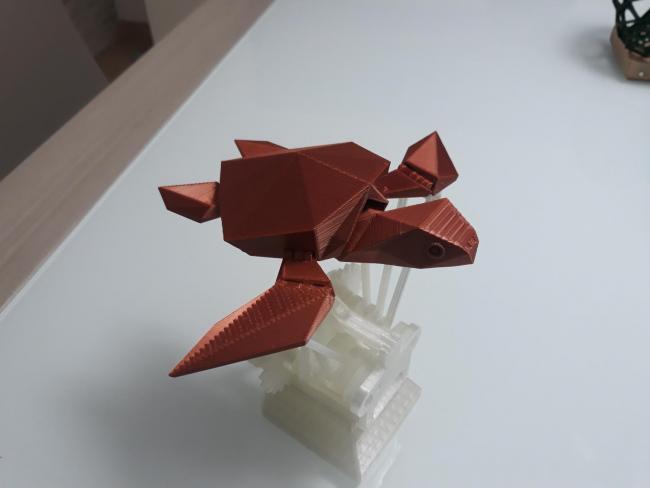

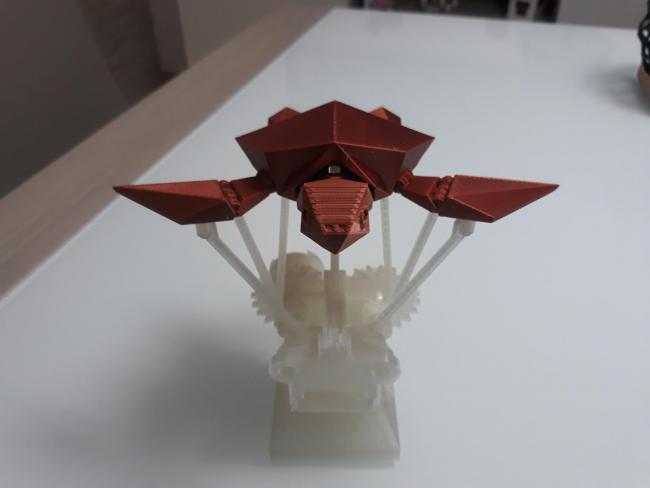

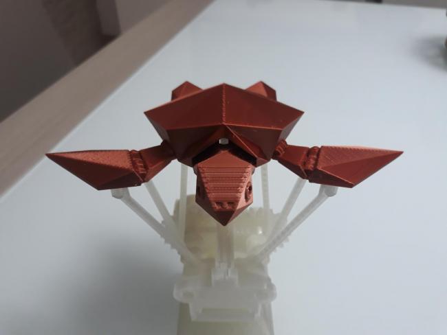

Ecco qui la mia flying turtle che sta andando forte su thingiverse. La base/meccanismo è in PLA+ trasparente Sunlu e la tartaruga in PLA giantarm rame.
Ho dovuto stampare i meccanismi due volte perché nella prima le tolleranze erano talmente strette, che non si muoveva nulla, allora ho ridotto al 75% il flusso della parete esterna e risolto il problema (poi un paio di limate qui e là per rifinire)
Layer 0.2 mm
Velocità 60 mm/s
Temperatura 200-215 °C
Infill meccanismi 30% (bacchette 50%)
Infill tartaruga e base 20%
