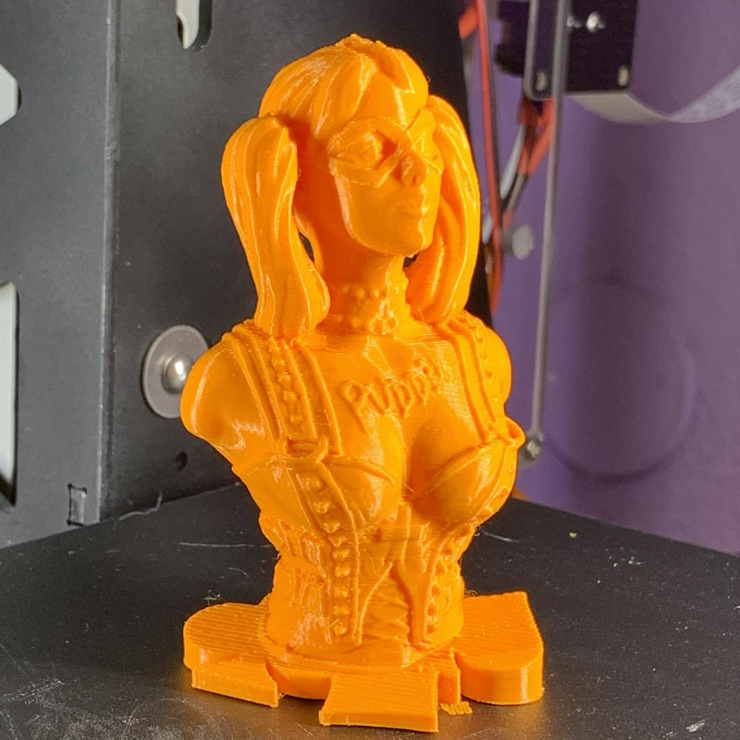

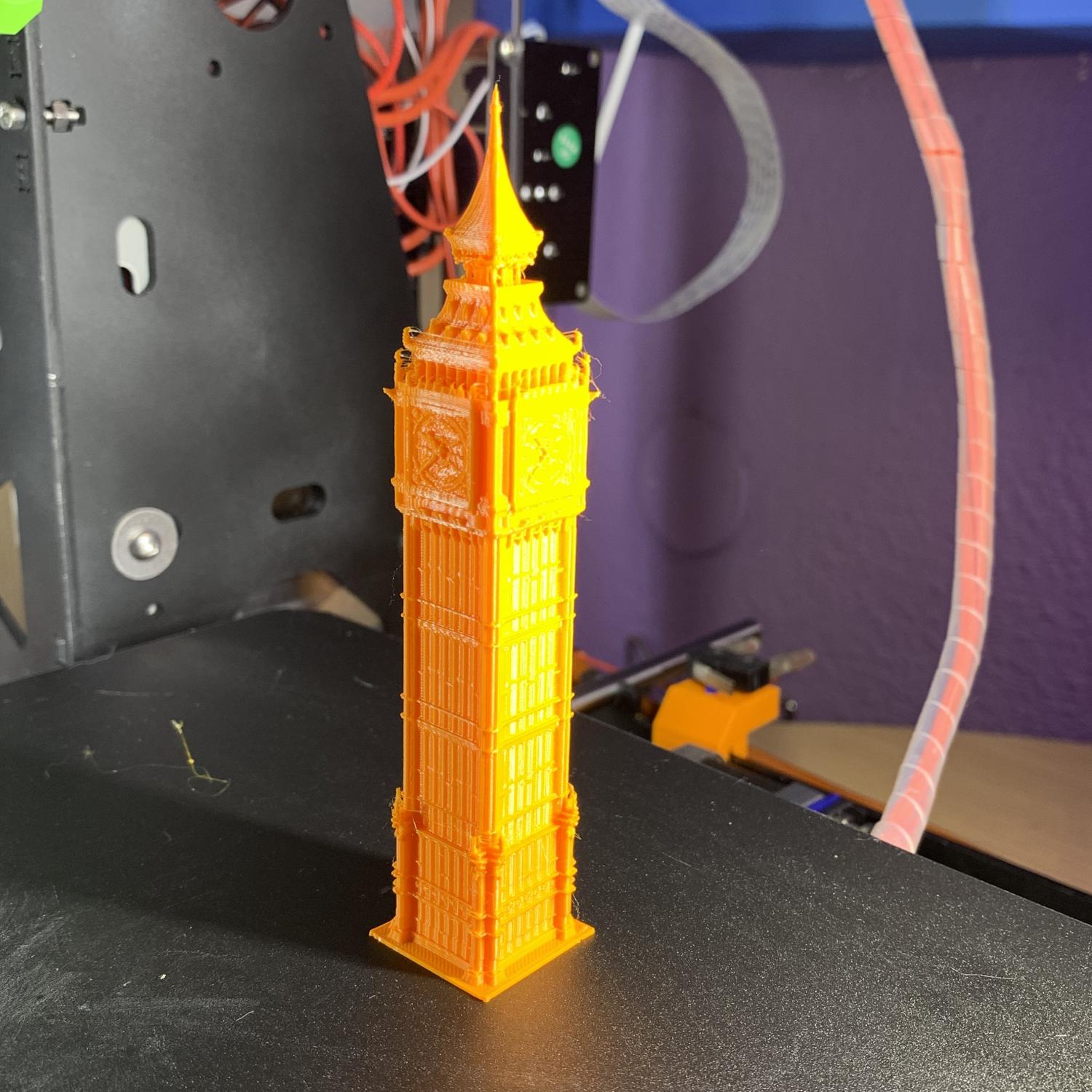

Prime stampe decenti, secondo me, con il nuovo telaio P3Steel ..
scheda MKS Robin 32bit
Slicer  PrusaSlicer 2.1.0
nozzle 0,3
layer 0,2
perimetri 3
layer solidi 3/3
infill 10%
temperatura 210 primo layer 185 gli altri
temperatura bed 60
velocità 35 mm/s  costante
Pla Ice Obstimate orange

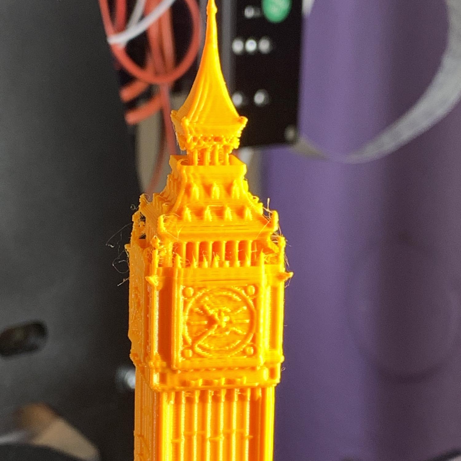

Il Big Ben non l’ho pulito
mentre per Harley-quinn ho usato i supporti...
