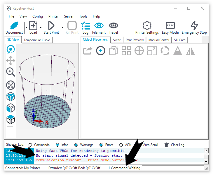

Quando clicco su connetti sembra che si connetti ma eveidentemente c'è altro, come faccio a verificare la connessione.
Spero che non sia la scheda difettosa perchè non credo sia facile recuperarne un' altra.
Scusate per l' ignoranza provengo dalle slotcars e per me è tutto nuovo.
1 ora fa, robymsc dice:
ad ogni azione che vorresti far compiere alla stampante corrisponde un comando e non devi avere la scritta "X comandi in attesa"
non devi avere la scritta "non è stato rilevato il segnale di reset"1commandwaiting.thumb.png.3f6c5cdb70685c8ffbb85ae14a13c5ec.png
