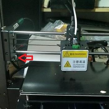

Buonasera,
Sono un principiante della stampa 3D, e ho preso la Anycubic i3 Mega con Upgrade alla S Pro.
Ho installato tutto, calibrato come da manuale e aggiornato il firmware come indicato nel manuale.
Ho fatto la prova di stampa (Sono 2 gufetti) e il risultato è più che buono, però c'è un problema...
In fase di Avvio della stampa quando l'estrattore si sposta tutto a sinistra, pur toccando il pulsante (che dovrebbe bloccarlo) continua a spingere per alcuni secondi emettendo il classico rumore di un motore che spinge oltre il dovuto.. poi si posiziona nella parte iniziale del piano in alto a sinistra e da li poi va verso il centro per iniziare la stampa, che come detto si conclude senza problemi...
Sapete da cosa è dipeso questo problema (o è normale) ?
Sapete come o casa va regolato per sistemarlo?
Ho scritto all'assistenza, ma sono ancora in attesa di una risposta...
Allego video dell Test "Home All"
Grazie

43 minuti fa, Gianluca75 dice:
la mia prima stampante non aveva gli end stop e questo era normale 😓
ma nel tuo caso non è normale, c'è un piccolo interrutore di fine corsa per ogni asse e in questo caso quello di Y non sta funzionando.
nel video mi sembra di averlo visto nel punto indicato, controlla che sia connesso alla scheda madre, che sia funzionante l'interruttore in se e che il cavo non sia rovinato
