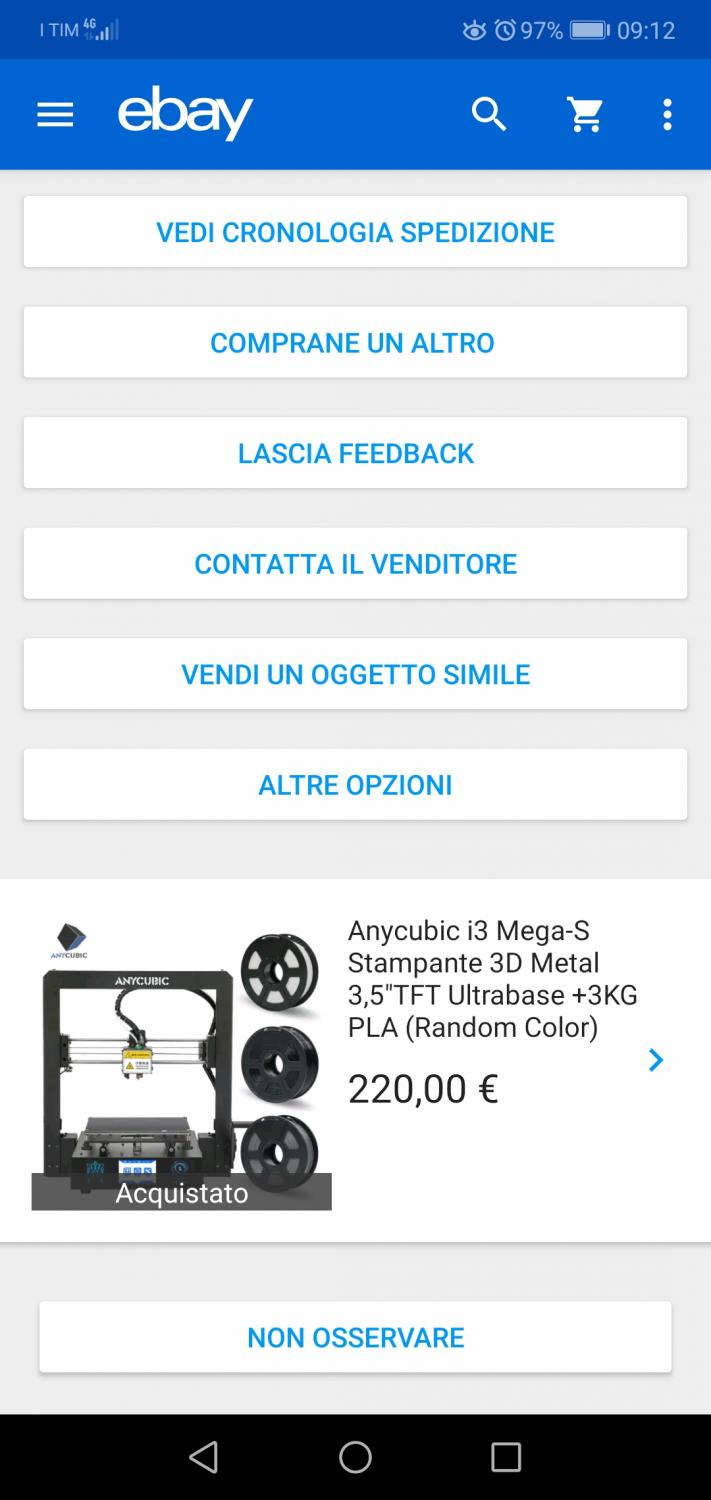

Per il discorso prezzo se guardi su eBay la vendono la S a 220 euro e ti regalano 3 kg anche di PLA, vedi tu.....
