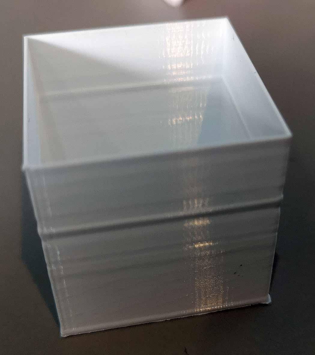

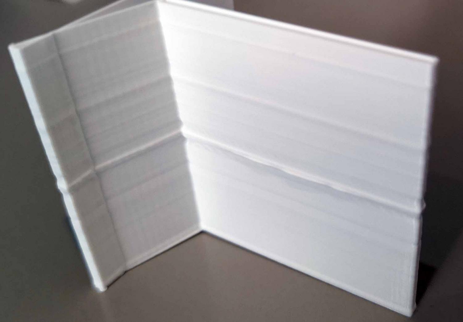

mi trovo con un problema che non riesco a risolvere. Mi sono accorto che quando stampo un oggetto su Alfawise U20 si verificano delle striature laterali. Ho stampato per prova un oggetto semplice di pareti verticali e mi risulta come nel file che ho allegato.
Desidero precisare che con il cubo 20x20x20 non avevo questo difetto palese
In corrispondenza della linea mediana l'oggetto in modalità vaso si delamina in due punti: sopra e sotto il rilascio eccessivo di materiale, poi come vedete - con minore intensità si ripete ogni centimetro (prima è dopo 2 cm).
Qualcuno può darmi dei suggerimenti?
un aggiornamento. Ho stampato un cubo 30x30x30 in modalità spirale con Cura. Di nuovo dopo 20 mm mi trovo la riga laterale. Quindi se stampo il cubetto 20x20x20 sembra tutto abbastanza normale, ma appena mi spingo oltre mi trovo questa situazione.
L'aberrazione è di circa 2 mm. Dapprima la sezione si restringe, poi si espande per restringersi di nuovo e dopo questa situazione ritorna alla regolarità con una stampa abbastanza uniforme.
Anche la zampa al piede mi pare della stessa natura e anche spessore - considerato che è alla base e quindi non può essere speculare il difetto come avviene sopra.
