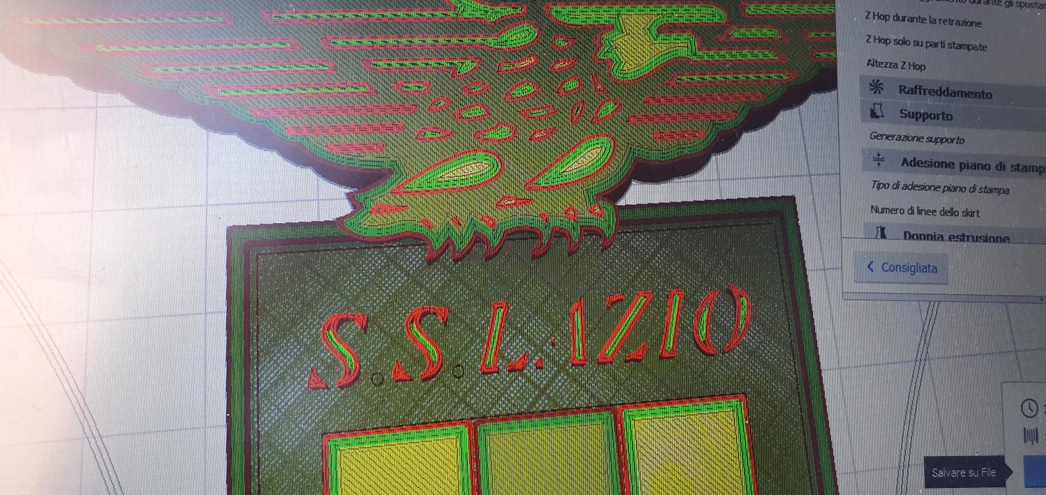

Rieccomi qui, come bravo novello, con dei problemi che non capisco. Di cosa parlo? Sono andato nella sezione anteprima di cura, come si vede in foto, e nonostante la dimensione abbondante dell'oggetto e quindi della scritta (148mm x 100mm x 9mm), le lettere o parte di esse non le va a stampare. E mo cos'altro ci Sarà che non va? Aiuto di nuovo.

perche i bordi delle lettere sono piu' sottili del diametro del tuo ugello.
se hai un ugello da 0,4mm ed il bordo della lettera è 0,3mm lo slcier lo ignora in quanto non puoi fare una linea piu' sottile del diametro ugello

No vabeh sto rosicando 🤣🤦‍♂️ ce un modo per forzarlo? Se si come? Andrebbe bene? Grazie , sei sempre gentilissimo

il modo c'è ma direi che non va bene...sei libero di mettere qualsiasi dimensione di ugello nel software ma poi nella pratica succede un po' macello(anche se non so in che misura)
se gli dici di avere un ugello da 0,2 ma è da 0,4 la linea che lui crede sia da 0,2 in realta' la fara' da 0,4, gli spazi e le dimensioni  saranno un po' tutte sballate.....

Ok evito hahahahaha grazie ancora! Oh alla prossima ti prendo come assistente personale 🤣
