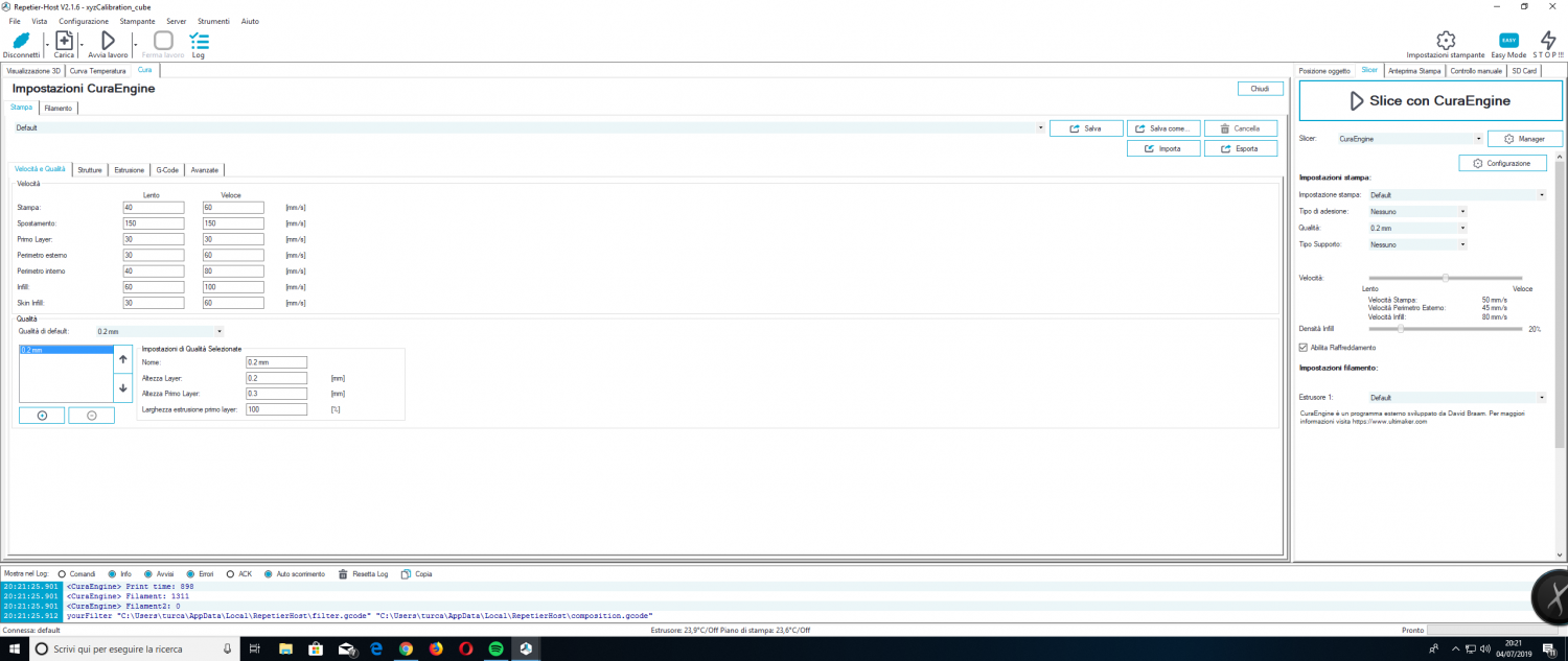

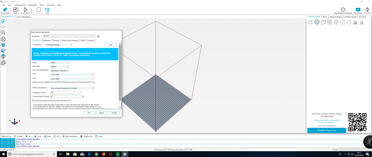

Salve a tutti,dopo aver lavorato di molto sul firmware della stampante per centrare assi etc (avevo già messo un post sui finecorsa) e sistemato problemi,tipo estrusore occluso dal tubetto montato alla pene di segugio dai cinesi,sono riuscito a far estrudere la stampante manualmente con un nozzle da 0.4 e tutti gli assi funzionano correttamente,sia gli endstop di min e max.
Ho dovuto studiarmi e modificare bene il firmware per mettere a punto la stampante.
Ho scaricato un cubetto di prova,per intenderci quello con le facce con la scritta x y z con la misura 20x20.

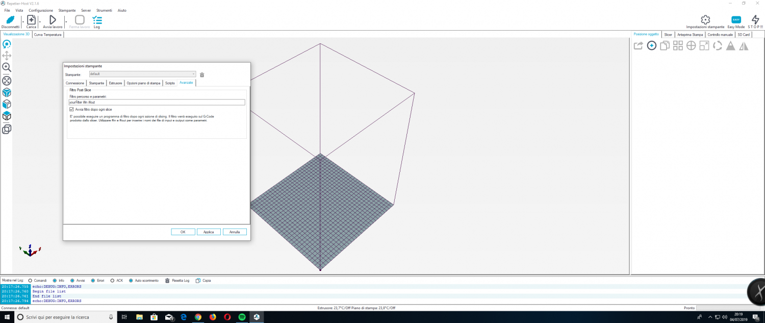

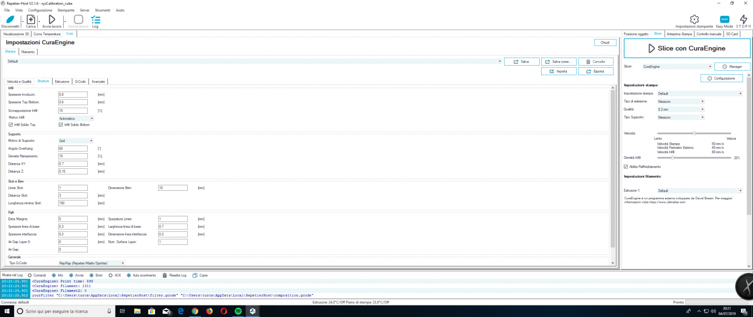

Avvio l'host repetier (che avevo anche disinstallato e reinstallato) e ogni volta che faccio avvia lavoro,dopo 1 secondo mi dice stampa completata.
Lo slicer installato è il cura engine che è di serie sull'host repetier.
Vedo che non genera il gcode,ho provato anche metterlo nella scheda sd e farlo partire direttamente da stampante ma non mi riconosce il cubetto.
Vi mando le foto,forse mi è sfuggito qualcosa di come si usa l'host repetier.

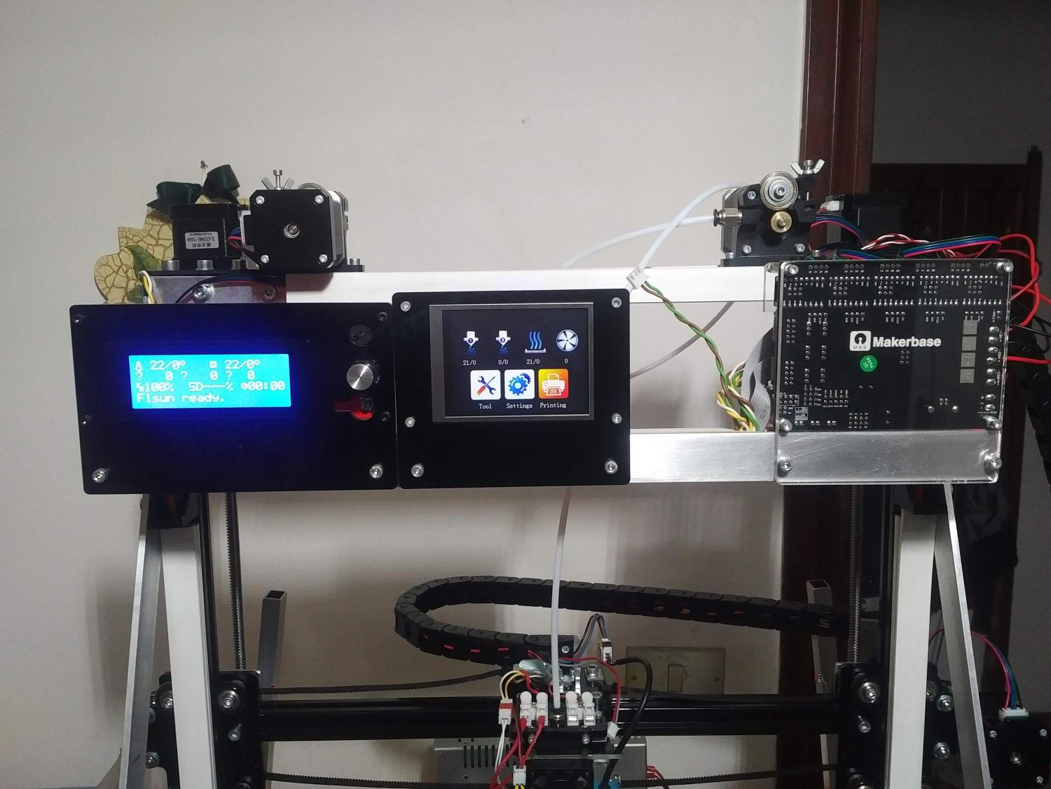

La stampante è una flsun l3 (penso sia una imitazione della prusa l3) con piatto da 310mm x 310mm ma si può stampare effettivamente a 300x300x400/420) con firmware marlin 1.1.2.
Vorrei riuscire a fare la stampa di prova ma non riesco a farla partire,specialmente farla stampare da sd così da staccare il pc.
Grazie a tutti.IMG_20190621_1617422.thumb.jpg.74ff162bfb4def84aebb93390461faab.jpgIMG_20190618_2301141.thumb.jpg.d7ad6389b56d3d886ef8c66249c6f783.jpg

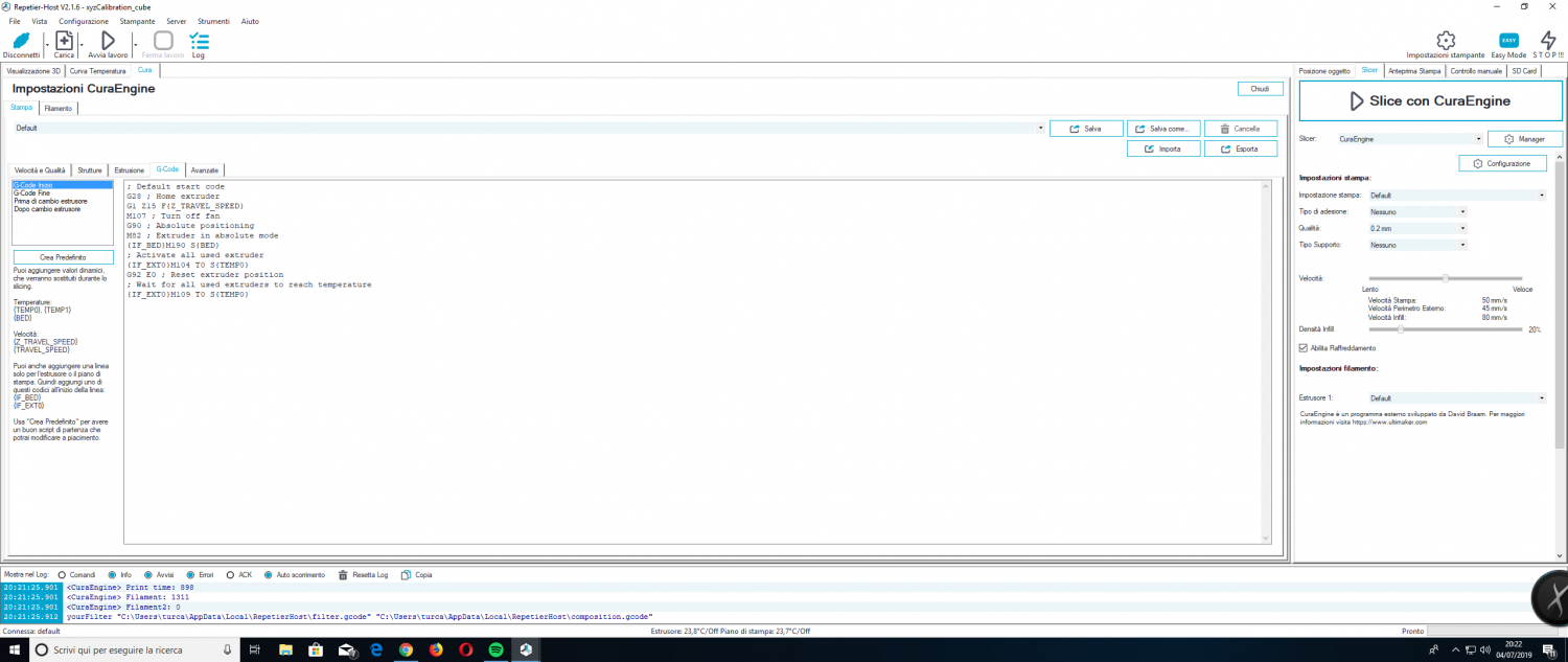

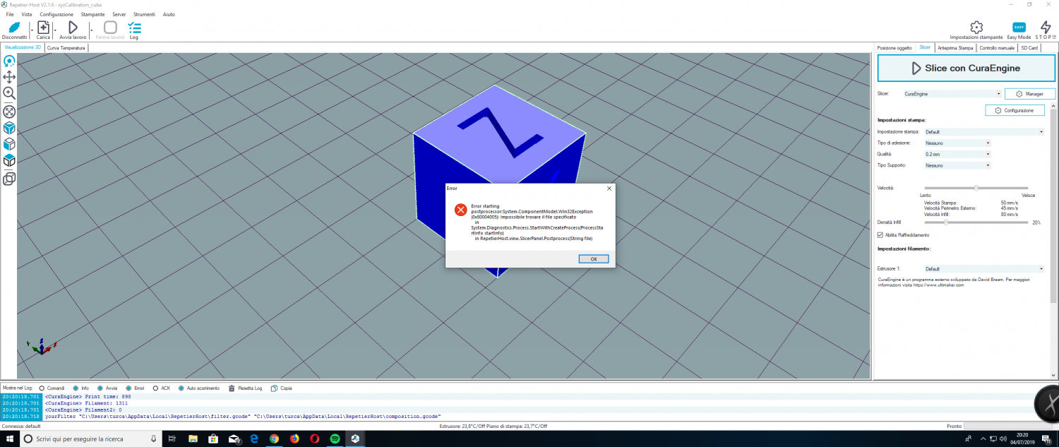

inoltre nella schermata di slicing mi da errore,non genera il gcode,che se non sbaglio,è quello che poi va ad attuare i mivimenti della stampante per fare la stampa vera e propria,ho capito bene o sono fuori strada?

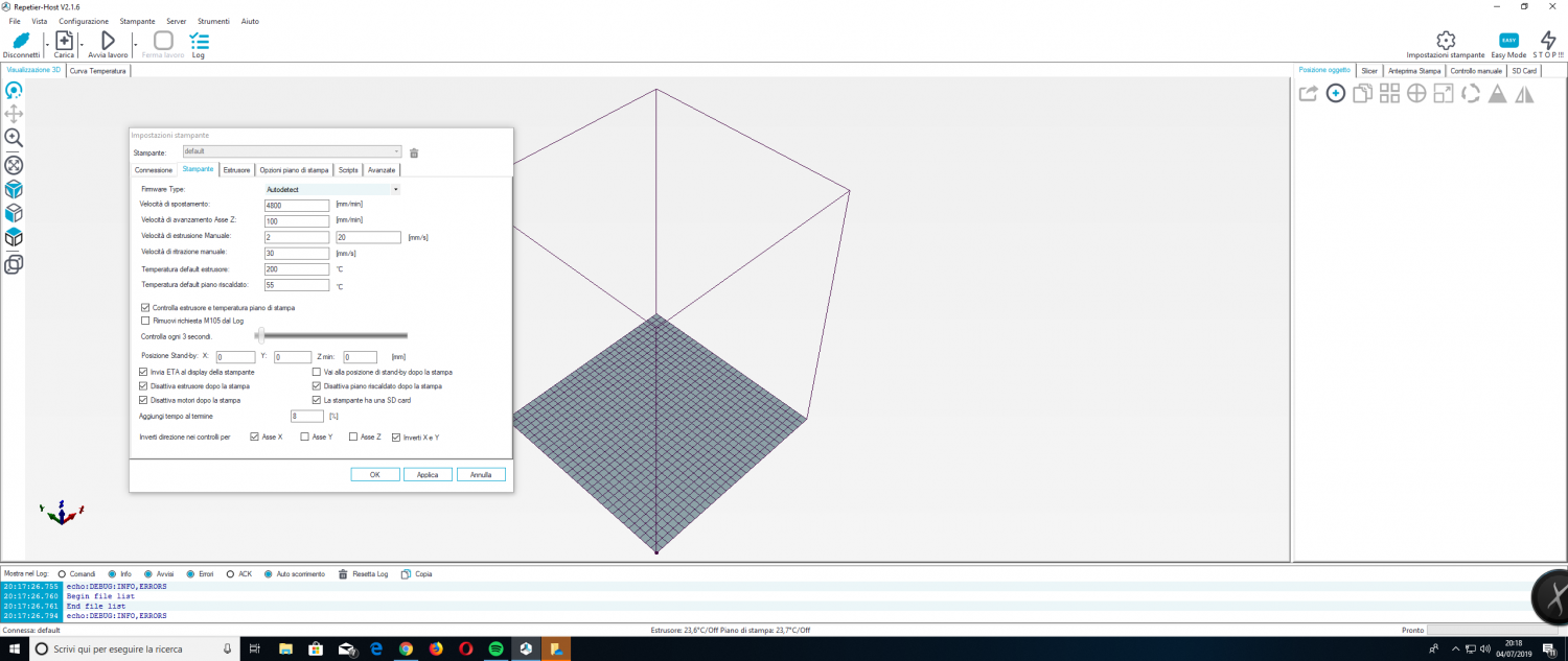

parlando di parametri l'unico che vedo sbagliato è la velocita' di spostamento a 150mm\s...
portalo a 100mm\s che è gia' una velocita' vermaente alta per una stampante cinese....

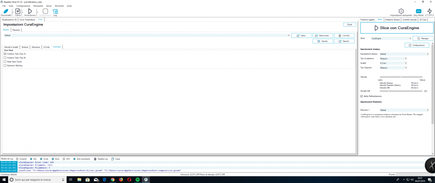

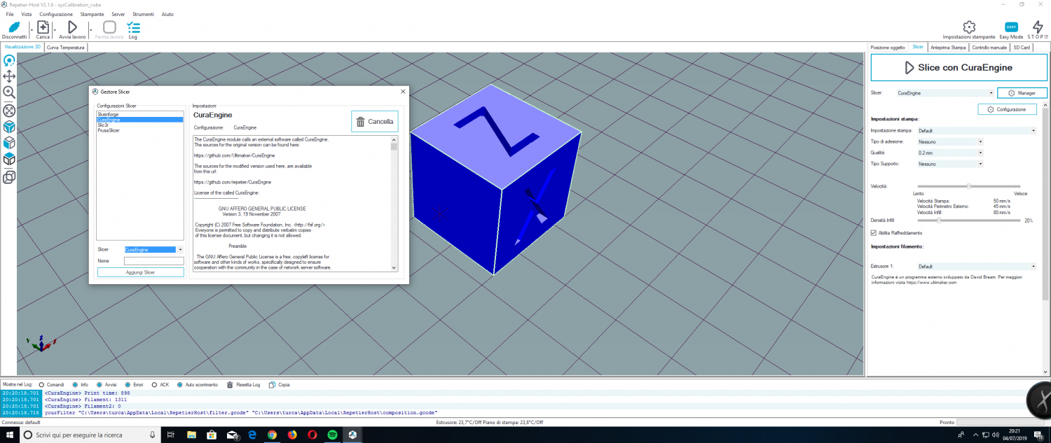

praticamente nel momento in cui vai a creare il gcode repetier-host si blocca a causa dell'errore che hai messo in foto...
si risolve facile, hai abilitato un profilo di "post processing" che non hai mai creato...

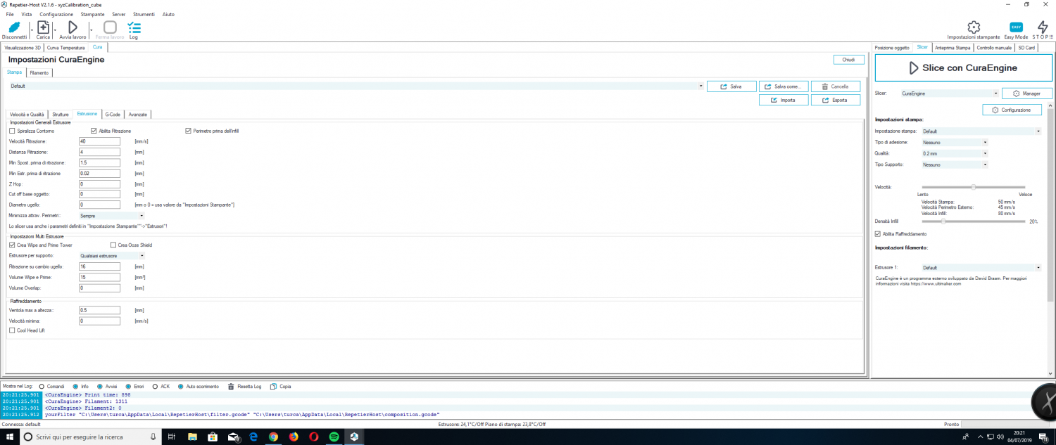

nella foto numero 8 devi togliere la spunta a "avvia filtro dopo ogni slice"

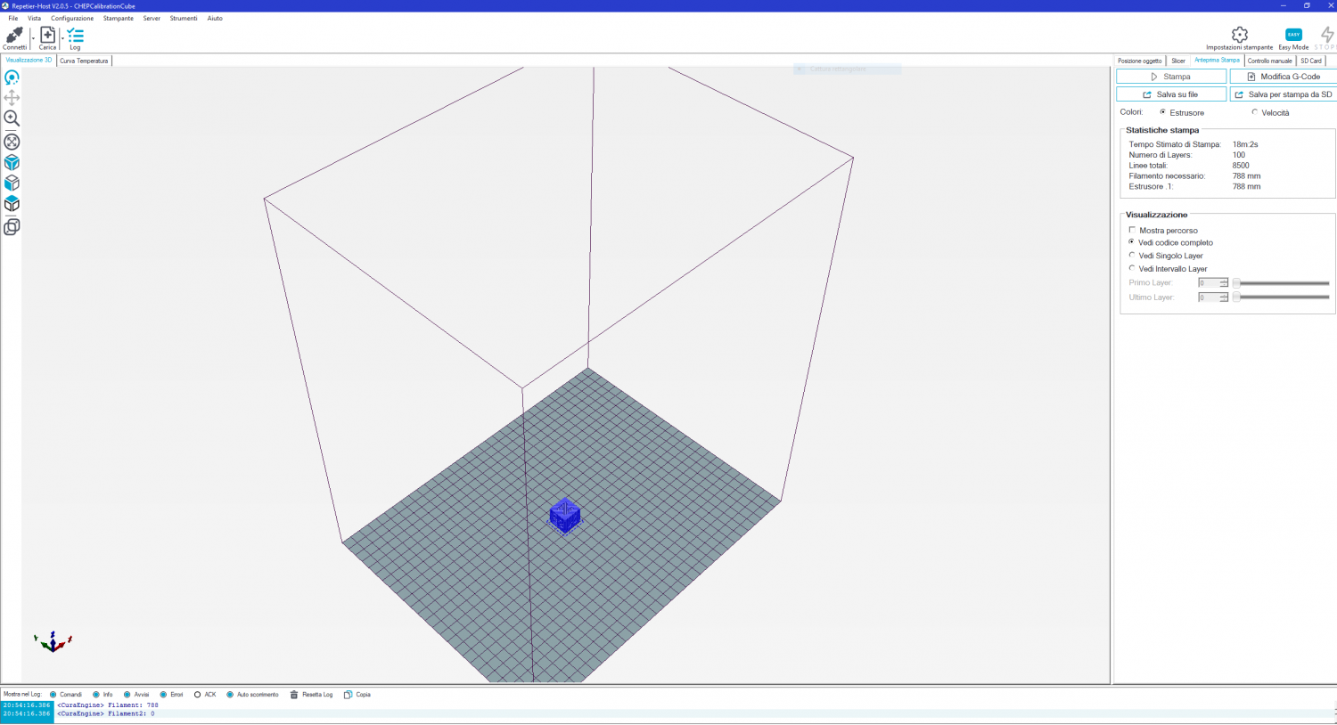

se il gcode viene creato in modo corretto devi vedere questo:
e cliccando su "editor g-code" devi vedere il g-code in questo modo:
