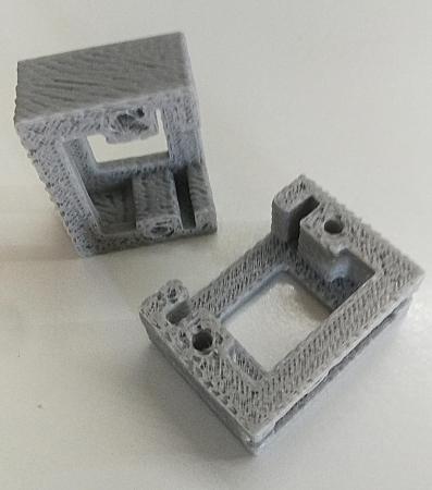

Salve, sono così inesperto che non so neanche se ci siano termini tecnici per indicare il problema. Cmq provo a spiegarlo con l'aiuto di un paio di foto.
Ho realizzato con FreeCAD l'oggetto che vedete in foto (supporto per servomotori). Una volta "meshato" utilizzando le impostazioni standard proposte dal software, l'ho salvato in formato .stl, quindi l'ho impotrato in cura e l'ho esportato in .gcode utilizzando anche qui le impostazioni proposte. La stampa delle facce, come potete vedere, non è liscia, in ambo gli oggetti che sono stati realizzati con estrusori da 0,2 e da 0,4.
La cosa strana è che lo stesso file inviato a un amico di mio figlio che ha una stampante 3d (non conosco però la marca e il tipo) ha prodotto un oggetto perfetto con pareti lisce e robustezza notevolmente superiore a quelli prodotti dalla mia stampante. Il ragazzo però non è riuscito a risolvermi il problema pur avendo smanettato per quattro ore.
Qualcuno sa il perché di questo difetto e mi sa indicare come risolverlo o mi sa indicare dove devo cercare soluzioni?
Grazie
Penso che devi controllare parametri estrusore, dimensioni nozzle coerenti tra stampanti e software e se tutto corretto devi fare taratura estrusione.

qualsiasi stampante lui abbia tu puoi ottenere lo stesso risultato, magari faticando come un dannato...ma i presupposti per raggiungere obbiettivi notevoli ci sono tutti.....
dalle foto si nota un problema di bassa estrusione.....se ci dici di che materiale si tratta pla\abs riusciamo a consigliarti meglio....

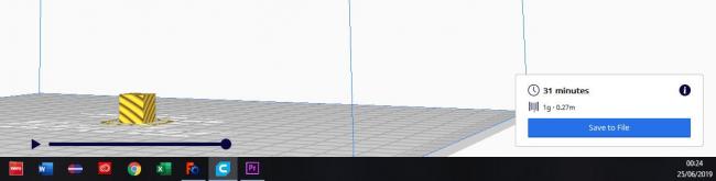

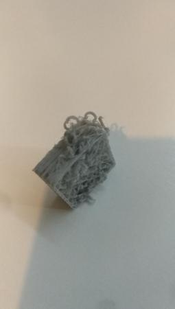

Ora la stampante ha un comportamento a
me nuovo: fa un layer, sposta l'estrusore, fa uscire un po' di materiale e fa un altro livello ma portandosi dietro il materiale a "penzoloni". Vedi il video. Se puoi ci scriviamo domani
Bn
@gaesei alto di primo layer, il primo layer non riesce ad incollarsi al piano......puoi usare la lacca per migliorare l'adesione al piano....se non è lacca deve essere altro, sul vetro è molto difficile avere adesione...
calibrare il piano in maniera metodica è forse la parte piu' difficle da fare per il neofita....visto che lo skirt è incollato ma il cubo no, forse basta solo un po' di lacca, nel caso non bastasse 1\2 giro a svitare a tutte le viti del piano(in modo che si sollevi).....
P.S.
la stampante si ferma in quanto il primo layer essendo molto piccolo non raggiunge il tempo di stampa minimo del layer che è (credo) 35secondi....
puoi disattivare la funzione o modificarla, io l'ho messa in quanto il pla ha bisogno di raffreddarsi completamente e se un layer è troppo breve rischia di deformarsi (non essendo ancora indurito) quando viene stampato il successivo.....

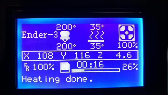

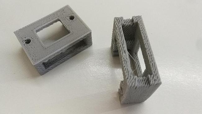

Purtroppo non sembra andare meglio di ieri. Ma le temperature sono giuste?
