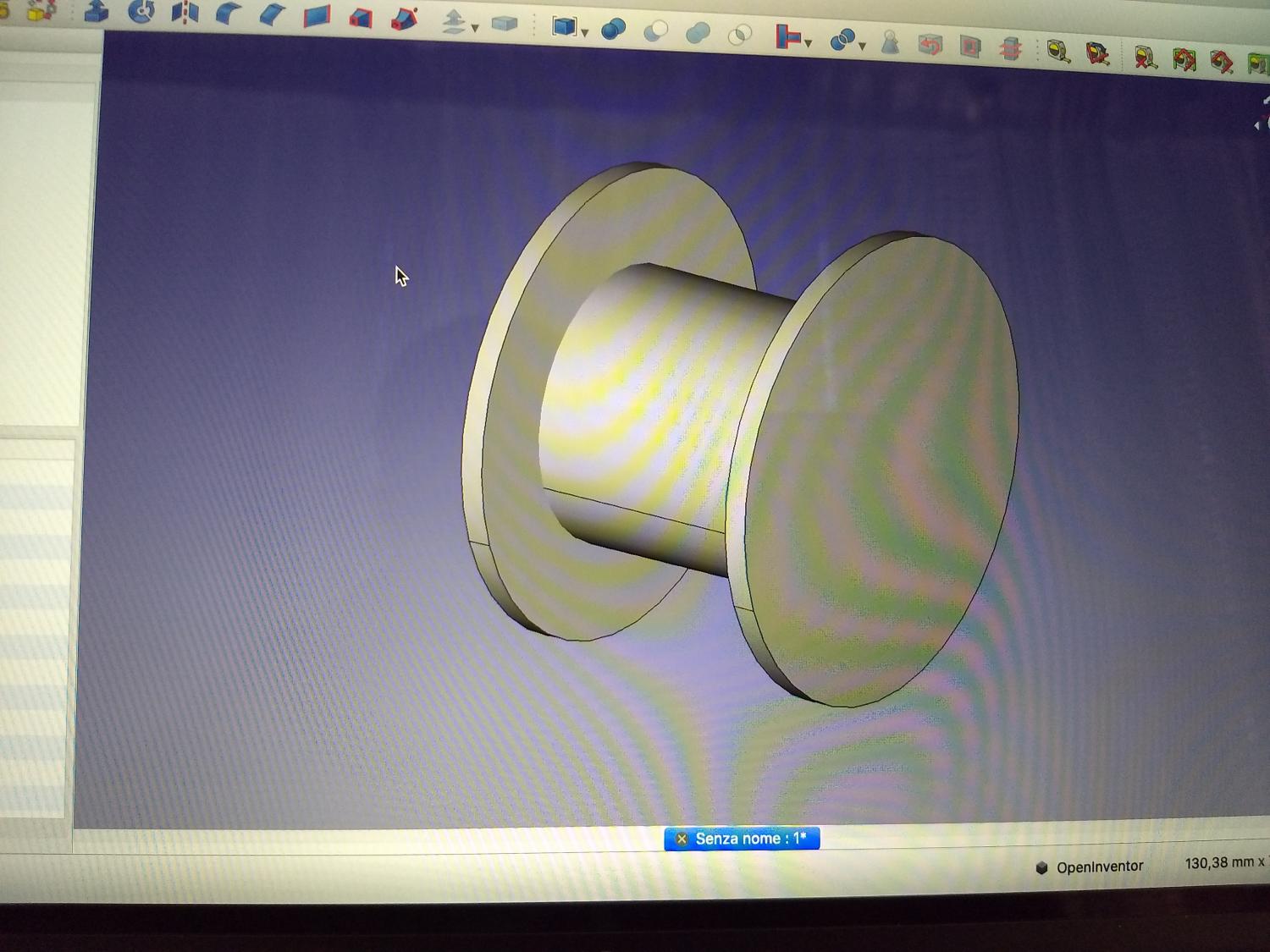

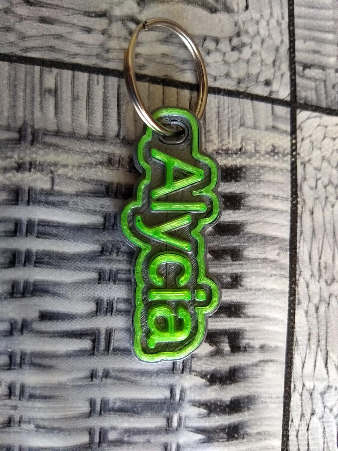

Heda Inviato 25 Giugno 2019 Autore Condividi Inviato 25 Giugno 2019 Sto iniziando a capire il funzionamento di FreeCad, diciamo che non è molto intuitivo ma essendo alle prime armi non mi sbilancio ancora. Ho creato una bobina per filo per passarmi il tempo (allego la foto), però vorrei capire una cosa se volessi mettere un testo su una delle facce con effetto incavato e non sporgente, come dovrei fare? Ho capito come estrudere in positivo, ma non so come farlo in negativo. Inoltre se volessi creare un portachiavi come in foto allegata, come si fa a far seguire la base (nel mio caso quella grigia), alla forma del testo e poi creare il bordo verde lungo il perimetro? Ho creato il testo, ma non so come fare il resto 😞 Il doppio colore per la stampa con un estrusore come lo creo su FreeCad? Un' ultima domanda, ma il file dell'oggetto come lo esporto in STL? Se vado su esporta, prima devo selezionare i vari oggetti che cerano il disegno finale, non c'è modo per esportare tutto in automatico, così da evitare di dimenticare qualche pezzo? Sempre grazie per l'aiuto 🙂 Cita Link al commento Condividi su altri siti Altre opzioni di condivisione...
marcottt Inviato 25 Giugno 2019 Condividi Inviato 25 Giugno 2019 azz ... un sacco di domande.... per fare il testo negativo, considerando che probabilmente sarà ""complesso" dal punto di vista di linee e punti, io farei una estrusione normale, annegherei la scritta nel pezzo e poi fare sottrazione della scritta rispetto al body principale. per seguire il bordo rispetto alla scritta mi sa che devi farlo a manina... ovvero fai la scitta e poi sotto disegni il bordo più ampio mettendo le curve nei posti giusti.... il doppio colore in freecad si fa come in tutti gli altri software,,,,, ovvero i 2 colori in realtà sono 2 pezzi diversi... quindi tu realizzi tutto normlamente ma ricordati che devi tenere separati i pezzi di colore diverso... alla fine farai 2 esportazioni in .stl diverse pr ognuno dei pezzi di colore diverso. Ovviamente lo stesso pezzo o particolare non può essere presente in entrambi. Poi nello slicer apri i 2 stl assieme... di solito lo slicer capisce che si tratta di un pezzo solo che vuoi estrudere in 2 modi diversi. In alternativa per le cose banali come quella scritta, puoi mettere uno stop alla altezza desiderata (ovvero quando finisce il nero) quindi semplicemente cambi il materiale e fai proseguire la stampa con il verde..... Cita Link al commento Condividi su altri siti Altre opzioni di condivisione...
Heda Inviato 25 Giugno 2019 Autore Condividi Inviato 25 Giugno 2019 5 minuti fa, marcottt dice: azz ... un sacco di domande.... per fare il testo negativo, considerando che probabilmente sarà ""complesso" dal punto di vista di linee e punti, io farei una estrusione normale, annegherei la scritta nel pezzo e poi fare sottrazione della scritta rispetto al body principale. 👍 ci sono riuscito, ma non riesco a fargli seguire la forma della bobina, quindi un testo curvo, online trovo solo tutorial in cui dicono di usare una macro ma non capisco dove la devo inserire. 17 minuti fa, marcottt dice: per seguire il bordo rispetto alla scritta mi sa che devi farlo a manina... ovvero fai la scitta e poi sotto disegni il bordo più ampio mettendo le curve nei posti giusti.... Ok, pensavo si potesse fare in automatico, in realtà questo portachiavi me lo hanno stampato in negozio ed ho visto che creavano semplicemente la scritta e poi gli usciva la base che segue il testo e la linea verde lungo il bordo. 19 minuti fa, marcottt dice: In alternativa per le cose banali come quella scritta, puoi mettere uno stop alla altezza desiderata (ovvero quando finisce il nero) quindi semplicemente cambi il materiale e fai proseguire la stampa con il verde.... Come si mette lo stop? Attualmente ho cura e Slicer3r, ma ancora non ho stampato nulla, ho ritirato la stampante oggi, ma inizierò ad assemblarla tra domani e dopodomani, ho solo simulato con cura 🙂 Cita Link al commento Condividi su altri siti Altre opzioni di condivisione...
marcottt Inviato 25 Giugno 2019 Condividi Inviato 25 Giugno 2019 ci sono diversi modi, per esempio: https://youtu.be/pEbnix5wZP4 per il testo circolare c'è una macro apposita (non so se nell'ultima .18 hanno integrata)... su youtube parecchi video. Cita Link al commento Condividi su altri siti Altre opzioni di condivisione...
Heda Inviato 25 Giugno 2019 Autore Condividi Inviato 25 Giugno 2019 Ok sono riuscito ad installare la macro per il testo circolare, allego il link chemioterapica ha aiutato a risolvere il problem, magari può servire a qualcuno https://forum.freecadweb.org/viewtopic.php?t=36056 Adesso devo capire come "coricarlo"🤣 Inoltre non ho capito ancora come fare la base del testo, nel portachiavi 😔 Cita Link al commento Condividi su altri siti Altre opzioni di condivisione...
