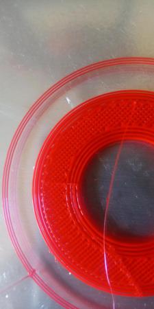

Linee perimetro distranti tra di loro
Buongiorno! mi chiamo Antonio, direttamente dalla Romagna con furore!
neofita di stampa 3d, ho preso una ender 3
sia che uso cura o che uso slic3r mi ritrovo le linee perimetrali e quelle di skirt staccate tra di loro, quando stacco l'oggetto mi ritrovo una serie di anelli perfetti staccati tra di loro
con slic3r se metto extrusion multiplier a 1.5, le linee si uniscono con cura nn c'è verso
ho provato vari setting ma con parametro EM 1 le linee rimangono staccate e distanti (Estep provato a modificarlo ma nn cambia nulla)
dove sbaglio?

Lo fa sia verso asse x che verso asse y? Ovvero tutto il cerchio è completamente separato?
Se si penso sia un cosa software. Proverei a controllare taratura step, se stampi cubetto 20 che dimensioni ottieni? Magari stampa un cubetto da 80 (non serve tutto, per ora, in altezza stampa solo 10mm)

Si può essere... Tra l'altro quanti giri di skirt erano nello slicer? Perché mia sembra di vederne distintamente 3 ma non capisco se erano 5 e mancano estrusioni oppure erano veramente 3 ma sono troppo distanti

ho fatto il cubo 20x20.... ed è 20x20
poi ho fatto estrudere 15cm a vuoto, sia col gcode sia da lcd.... e invece di 15cm ne escono 6.3cm!!!
non ci credevo e ho fatto tre prove.... tutte da 6.3cm
il valore estep nell'lcd è 93 mm
come procedo?? mi sembra una differenza esagerata tra reale e calcolato
allora erano 5 o 6 i giri di skirt o non li a estrusi appunto per non taratura oppure una retrazione no li ha fatti estrudere ma punterei piu sulla prima vedendo i difetti nella stampa
adesso dovresti applicare la formulina per tarare l estrusione

anche se veramente dalla casa non dovrebbe essere tarato ad 80?ma forse mi sbaglio cmq sia procedi come da guida e non sbagli
e dopo la riusi per gli step degli assi
Se con gli step di default estrudi meno della metà, ci sono solo due motivi:
1. Hai problemi con l'hotend (magari è tappato)
2. Hai problemi con l'estrusore (vite troppo serrata? Ruota danneggiata?)
Non necessariamente uno al posto dell'altro.....
Non è possibile che una Ender3 abbia gli step/mm dell'estrusore sfasati così tanto, a meno che tu non abbia alterato i valori senza accorgertene. È una delle stampanti cinesi più vendute nel mondo, sarebbe una configurazione errata risaputa (come gli step delle Geeetech serie M, è risaputo che sono settati male)
Comunque, se hai un calibro, misura il diametro della ruota godronata dell'estrusore e fai : (200*16*1)/(diametro*3.14)
