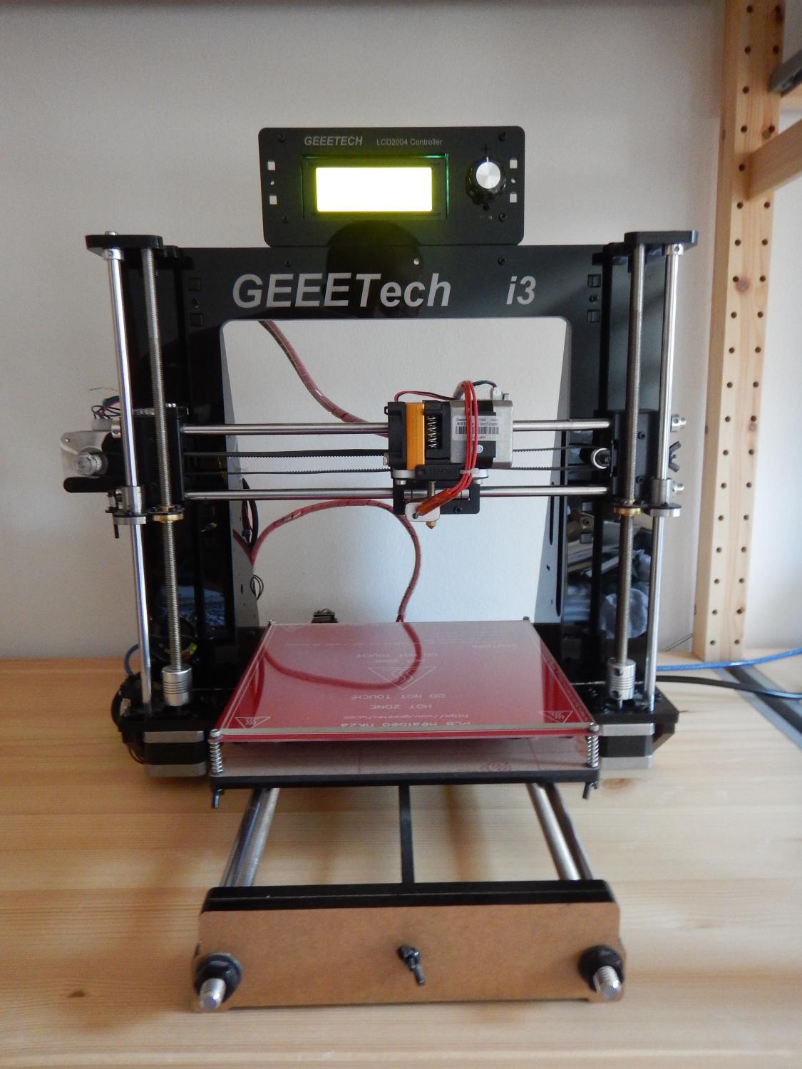

Buongiorno... per la stampante Geeetech Prusa I3 pro B... esiste un manuale in italiano? Perché sarebbe per me un primo passo importante...

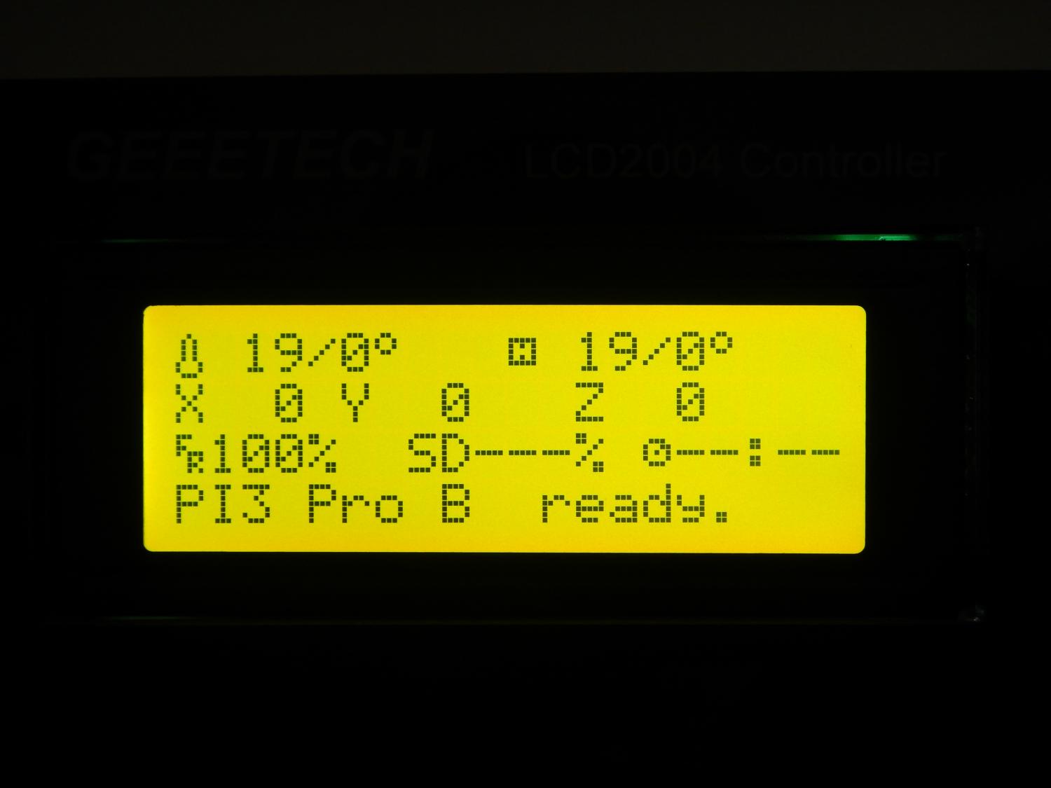

Comunque... quando l'accendo, nel monitor appare una sola schermata, secondo il professore di meccanica della scuola professionale, dovrei, con la rotellina a destra, trovare altre pagine del menù... ma rimane sempre la stessa schermata... al limite posso agire sulla regolazione della percentuale, in basso a sinistra...
La stampante non è mia, ma di un altro volontario del gruppo Presepe 2019... ci sarebbe utile poterla utilizzare... Lui dice che gliel'hanno regalata un anno e mezzo fa, e che non è mai riuscito a stampare niente, perché non si scalda... Ma è un pensionato, e ne sa meno di me... Io ho fatto un corso... però mi ero concentrato più su Inventor, che sulle stampanti... Spero che potrete aiutarmi...
Se non è rotto il concetto è clic (premi la rotella in dentro) per entrare nei menù, ruota la rotellina per selezionare le varie voci e clic di nuovo per selezionare... e così via.
Se lo hai fatto e non funziona non ti resta che provare a collegarla al PC.

Se il problema è la manopola che non fa click premendola ma ruota soltanto probabilmente è regolata male. Quello che vedi, la manopola, è montata su un perno di un "resistore rotativo" tramite una vite alla base della rotella, la sviti e l'allontani dal diplay in acrilico.
