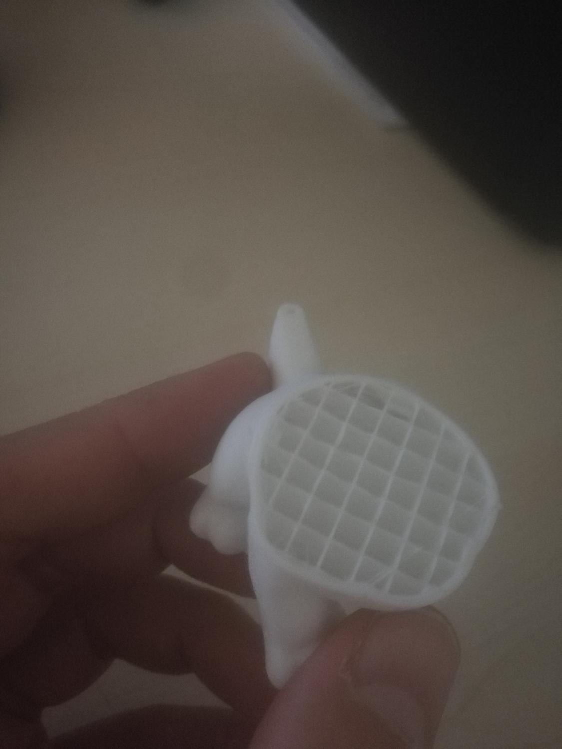

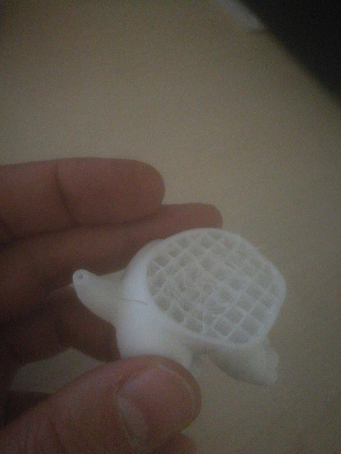

Questo era un cagnolino stampato con tianse. Si è aperto in due per toglierlo dal piatto. Guarda il prima ed il dopo di una semplice pressione con il dito sull'infill
La qualità della foto fa schifo, il mio telefono ha la lente appannato
