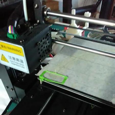

Dopo tante stampe "OK", proprio poco fa, mi ritrovo a interrompere  più di cinque volte la stampa in corso  per il fatto che non mi viene eseguita dove io voglio , nel centro del piatto, bensi
sul bordo dello stesso ed in parte quasi fuori dello stesso  come si può vedere dall'immagine allegata. Da cosa può dipendere l'accaduto ? Aggiungo che la Stampante, a mio giudizio ,più che buona, è una Anycubic i3 Mega . Qualcuno può suggerirmi risoluzioni al problema ? . Grazie .

Ho la stessa stampante . Forse è un problema di g code generato male .Se alleghi il g code  lo provo e vediamo . Comunque una cosa simile mi era successa quando ho cambiato slicer ed avevo impostato male le dimensioni del piatto .... forse ma forse non è questo il caso. L'home degli assi viene eseguito correttamente dalla stampante?
