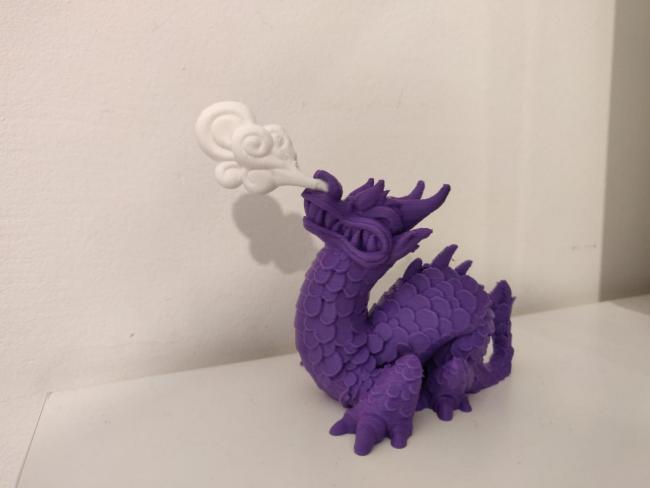

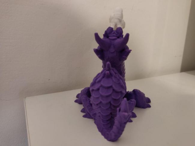

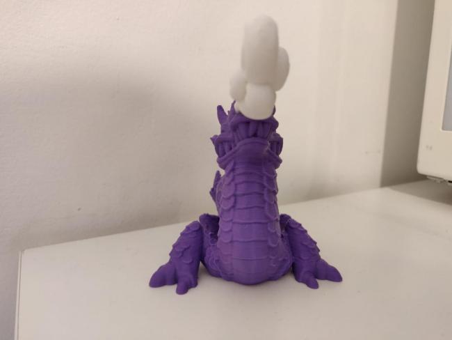

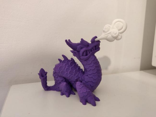

iLMario Inviato 14 Aprile 2019 Condividi Inviato 14 Aprile 2019 Benone. Devo ancora risolvere alcuni problemi di stringing (ma potrebbe essere il filamento) ed ho ancora i layer fuori posto però nel complesso il risultato è più che accettabile. Ah, il fimo che esce dal naso, nelle mani di mia figlia è durato.... 30 secondi. Per la foto l'ho dovuto riattaccare con l'attack STL: https://www.thingiverse.com/thing:305752/ 5 Cita Link al commento Condividi su altri siti Altre opzioni di condivisione...

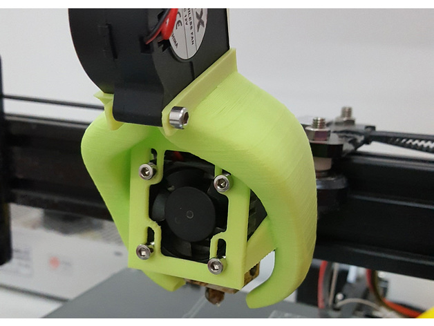

iLMario Inviato 14 Aprile 2019 Autore Condividi Inviato 14 Aprile 2019 Ho sicuramente problemi di raffreddamento, dovrò provare a cambiare fanduct (di nuovo) Cita Link al commento Condividi su altri siti Altre opzioni di condivisione...
marcottt Inviato 14 Aprile 2019 Condividi Inviato 14 Aprile 2019 io stavo in questi giorni ragionando su come fare a capire bene quali sono i percorsi dell'aria soffiata.... stavo pensando di porre davanti alla ventola una sigaretta ed osservare il fumo. voi avete idee migliori ? perchè non sono così convinto che il percorso esatto del mio fanduct non finisca anche sul nozzle... Cita Link al commento Condividi su altri siti Altre opzioni di condivisione...
iLMario Inviato 14 Aprile 2019 Autore Condividi Inviato 14 Aprile 2019 I condotti migliori sono quelli che sparano in basso, ma vedo che quasi tutti, per un motivo a me incomprensibile, sparano dritto per dritto. Mah Se cambio fanduct, lo metto a doppia ventola Cita Link al commento Condividi su altri siti Altre opzioni di condivisione...
jagger75 Inviato 14 Aprile 2019 Condividi Inviato 14 Aprile 2019 io una idea l avrei prova con un contagocce a mettere una goccia di acqua sulla punta del nozzle se la sposta punta la nozzle altrimenti alla stampa cmq è una cosa difficile da capire non è facile hai ragione Cita Link al commento Condividi su altri siti Altre opzioni di condivisione...
I3D&MLab Inviato 15 Aprile 2019 Condividi Inviato 15 Aprile 2019 io pensavo di usare questo, il radial fan fang. l'avete provato? Cita Link al commento Condividi su altri siti Altre opzioni di condivisione...
iLMario Inviato 15 Aprile 2019 Autore Condividi Inviato 15 Aprile 2019 Personalmente non gradisco i fanduct con singola ventola e doppio condotto. Ne ho usati due (Der Skorpion e Petsfang) entrambi con risultati trascurabili (se non peggiore) rispetto al mio attuale che ha un singolo condotto frontale. La quantità di aria si dimezza, venendo spinta in due posti invece che uno. Credo siano molto meglio quelli a doppia ventola, in tal caso avresti il massimo flusso da ambo i lati. Cita Link al commento Condividi su altri siti Altre opzioni di condivisione...
I3D&MLab Inviato 15 Aprile 2019 Condividi Inviato 15 Aprile 2019 6 minuti fa, iLMario dice: Personalmente non gradisco i fanduct con singola ventola e doppio condotto. Ne ho usati due (Der Skorpion e Petsfang) entrambi con risultati trascurabili (se non peggiore) rispetto al mio attuale che ha un singolo condotto frontale. La quantità di aria si dimezza, venendo spinta in due posti invece che uno. Credo siano molto meglio quelli a doppia ventola, in tal caso avresti il massimo flusso da ambo i lati. che ventola hai usato? Cita Link al commento Condividi su altri siti Altre opzioni di condivisione...
iLMario Inviato 15 Aprile 2019 Autore Condividi Inviato 15 Aprile 2019 3 minuti fa, I3D&MLab dice: che ventola hai usato? Una 5015 radiale 1 Cita Link al commento Condividi su altri siti Altre opzioni di condivisione...
