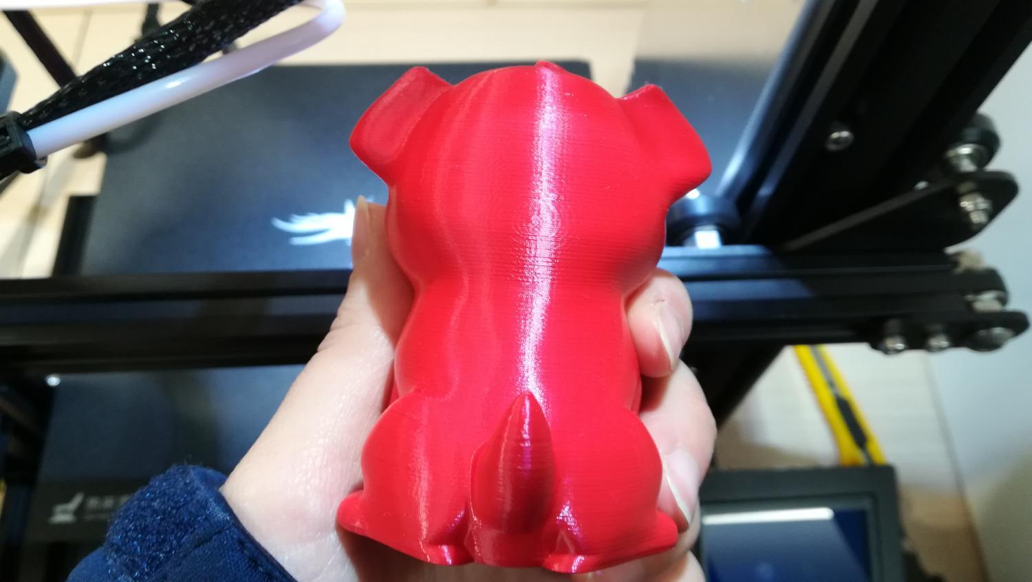

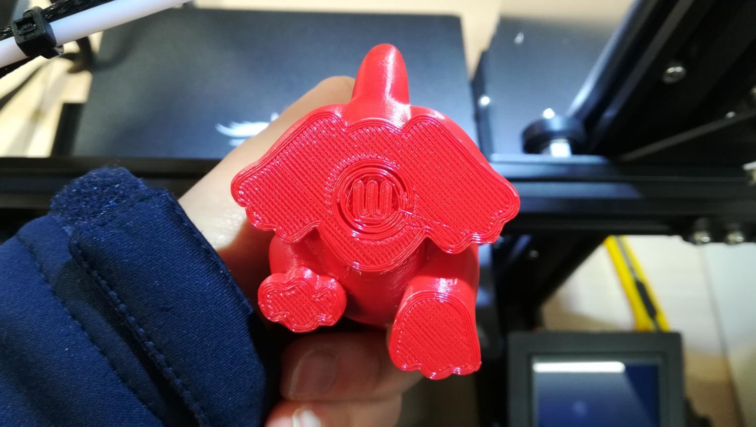

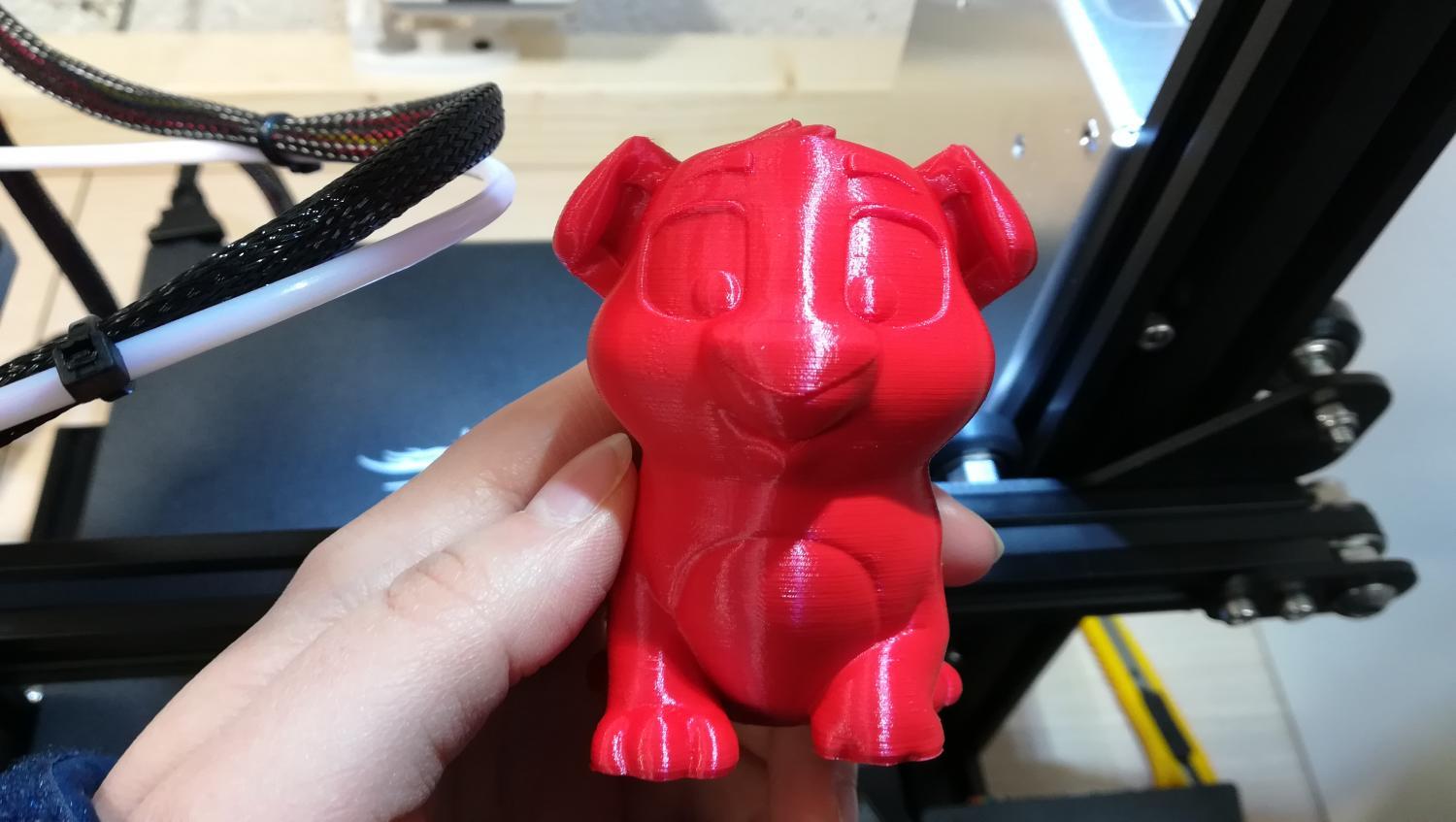

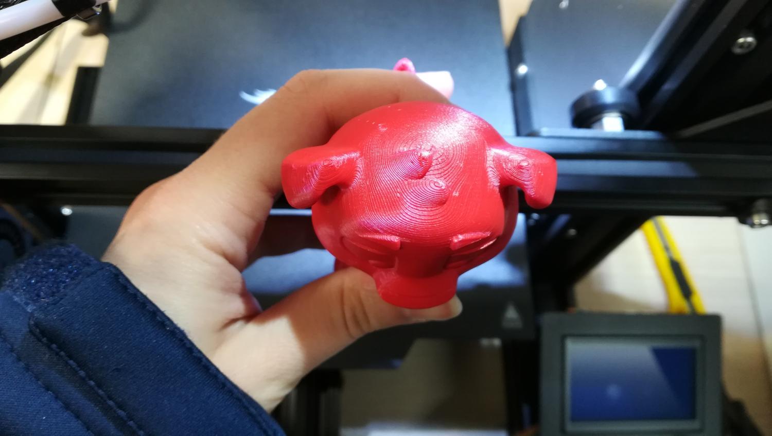

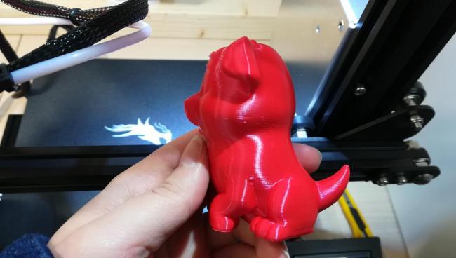

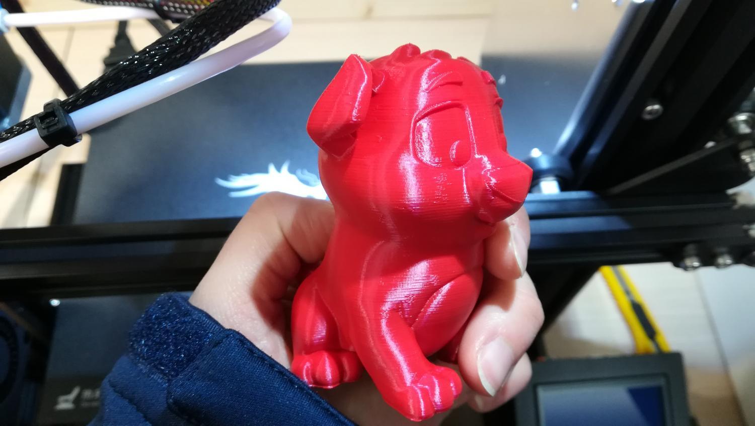

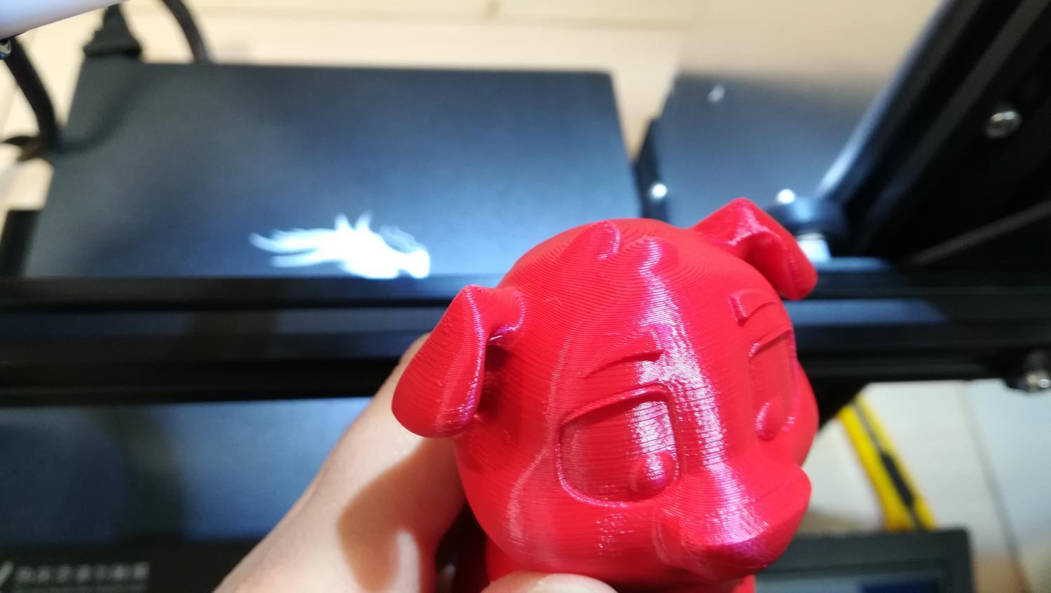

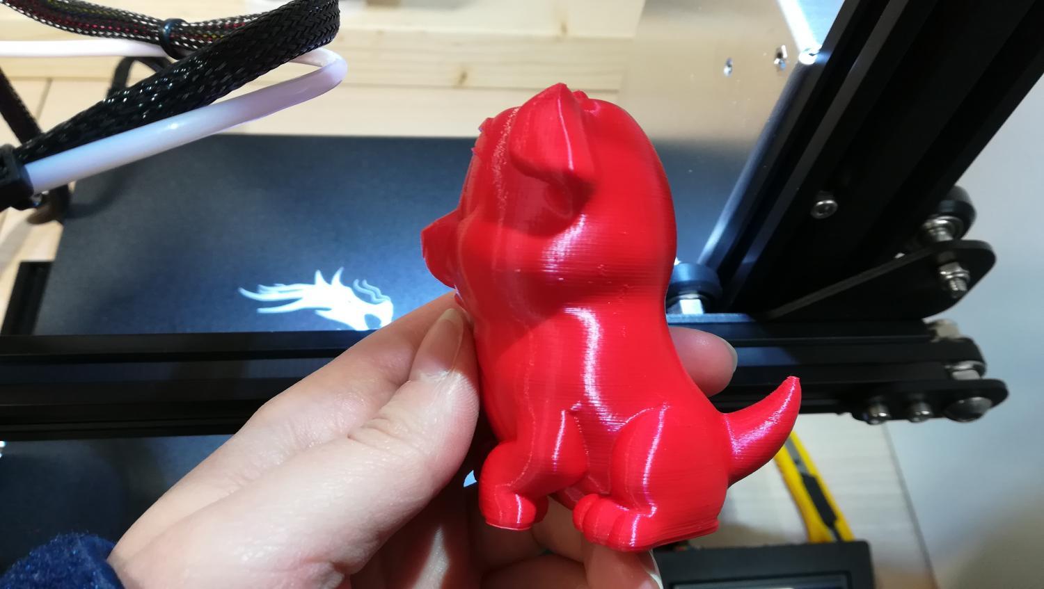

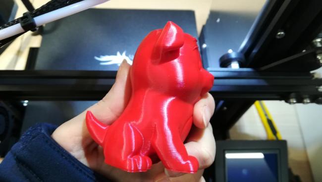

Blacksoldier10 Inviato 3 Aprile 2019 Condividi Inviato 3 Aprile 2019 Ender 3 Pro arrivata, montata e messa in bolla. Non ho volutamente calibrare nulla, fingendomi un utente inesperto (non così tanto inesperta perchè ho livellato il piatto prima 🤣) l'ho mandata subito in stampa per metterla alla prova. Primo tentativo fallito: avevo livellato il piatto lasciando 0.1 di spazio tra ugello e bed, ma al momento della stampa era troppo alto. Fermata subito, livellata a 0.05 e ri mandato in stampa. Ed ecco le foto della stampa. Come potrete notare il cagnolino è venuto piuttosto bene, alto circa 7-8 cm, stampato in 6-7 ore. Layer iniziale 0.2, layer successivi 0.15. Invece del filamento che mi fornisce la Creality stessa, ho preferito usare il Tianse rosso. Temperatura estrusore 200 gradi, piatto a 50 gradi. Nel gcode della casa era previsto un abbondante brim di 20 righe più o meno (avevano paura che si staccava? 😂) più i supporti per le orecchie, abbastanza evitabili. Adesso mi avvio in una spirale di test/calibrazioni prima di buttarmi su qualche stampa "seria" come prova del 9 4 Cita Link al commento Condividi su altri siti Altre opzioni di condivisione...

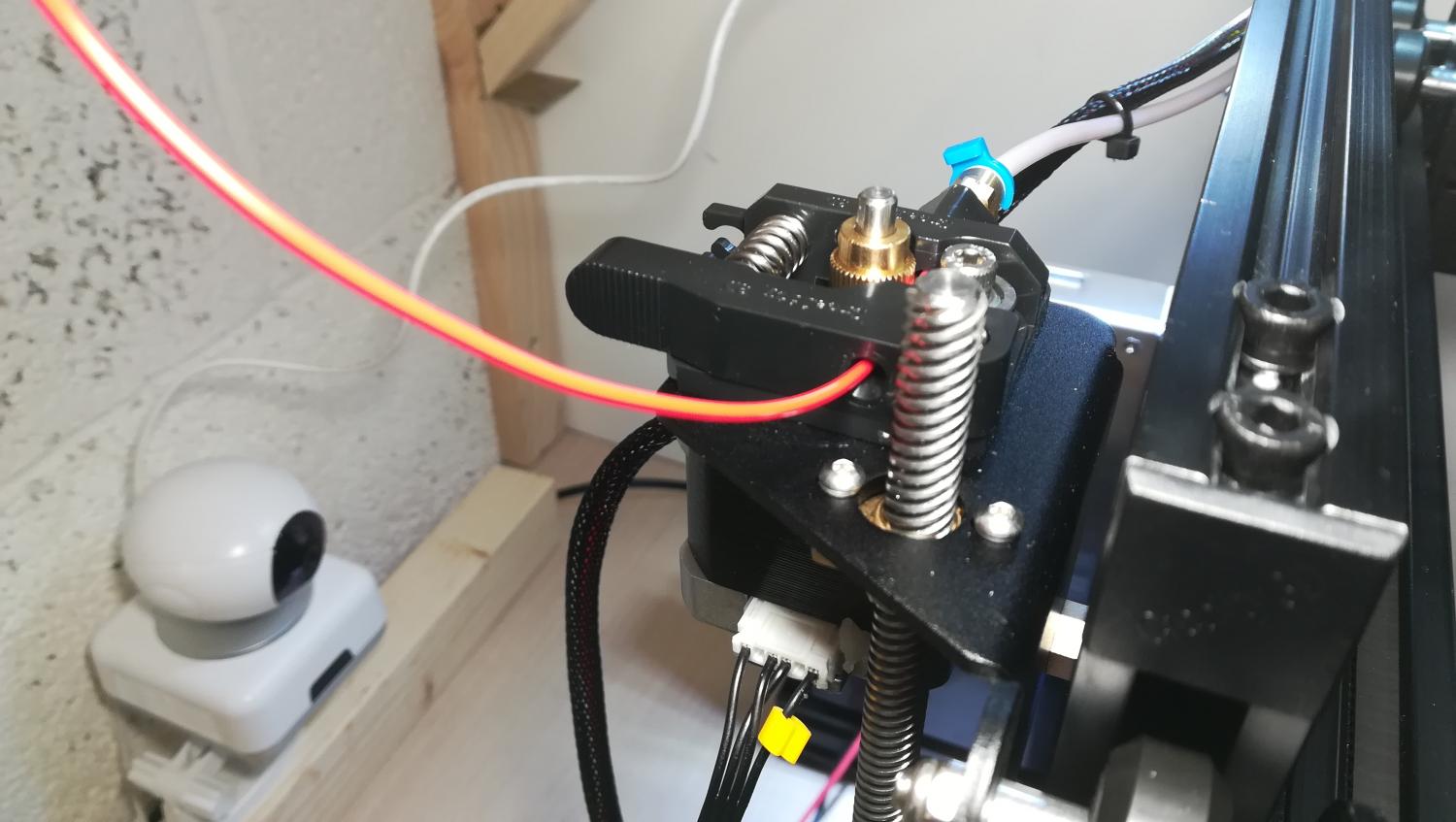

iLMario Inviato 3 Aprile 2019 Condividi Inviato 3 Aprile 2019 @Blacksoldier10 puoi fare foto dettagliata di come è attaccato l'estrusore all'asse ? Vorrei vedere se riesco a fare una modifica alla mia e togliere l'estrusore da sopra il telaio Cita Link al commento Condividi su altri siti Altre opzioni di condivisione...
Blacksoldier10 Inviato 3 Aprile 2019 Autore Condividi Inviato 3 Aprile 2019 2 ore fa, iLMario dice: @Blacksoldier10 puoi fare foto dettagliata di come è attaccato l'estrusore all'asse ? Vorrei vedere se riesco a fare una modifica alla mia e togliere l'estrusore da sopra il telaio della Ender o della A10M? Cita Link al commento Condividi su altri siti Altre opzioni di condivisione...
iLMario Inviato 3 Aprile 2019 Condividi Inviato 3 Aprile 2019 1 minuto fa, Blacksoldier10 dice: della Ender o della A10M? Ender. La A10M ha gli estrusori sopra il telaio, non su Z Cita Link al commento Condividi su altri siti Altre opzioni di condivisione...
Blacksoldier10 Inviato 3 Aprile 2019 Autore Condividi Inviato 3 Aprile 2019 Adesso, iLMario dice: Ender. La A10M ha gli estrusori sopra il telaio, non su Z Giusto 😅 eccola Cita Link al commento Condividi su altri siti Altre opzioni di condivisione...
iLMario Inviato 3 Aprile 2019 Condividi Inviato 3 Aprile 2019 Cambia tutto il blocco... mannaggia Cita Link al commento Condividi su altri siti Altre opzioni di condivisione...
