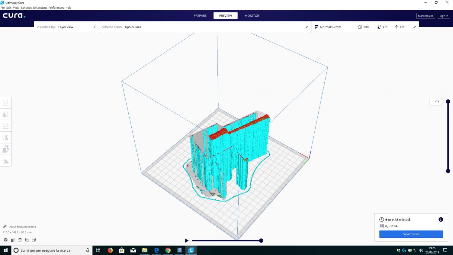

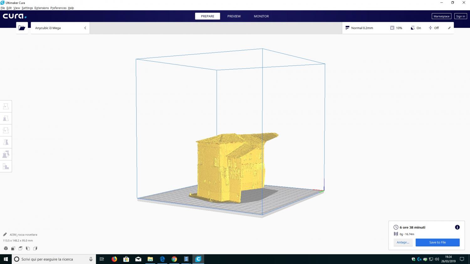

Fabrizio Ligabue Inviato 26 Marzo 2019 Condividi Inviato 26 Marzo 2019 Ciao a tutti, ho importato in CURA un modello salvato in STL per prepararlo alla stampa (il modello consiste in due pareti ad angolo con tetto di un fabbricato che ho elaborato con photoscan). Nella shermata principale dopo averlo ingrandito un po sono passato nella finestra layer per vedere dove mi metteva il supporto e qui mi spariscono le pareti e sembra che dell' oggetto mi tenga solo una piccola parte del tetto. Provando ad iniziare la stampa ovviamente non mi stampa le pareti. Come mai ? Cita Link al commento Condividi su altri siti Altre opzioni di condivisione...

Fabrizio Ligabue Inviato 26 Marzo 2019 Autore Condividi Inviato 26 Marzo 2019 il file STL è molto pesante 700 mega circa però allego le due schermate dove si vede il modello caricato STL poi se vado a vedere l' anteprima si vede solo il supporto e niente modello. Forse effettivamente puo essere troppo sottile ma in questo caso come posso risolvere ? Cita Link al commento Condividi su altri siti Altre opzioni di condivisione...
Tomto Inviato 26 Marzo 2019 Condividi Inviato 26 Marzo 2019 2 ore fa, Fabrizio Ligabue dice: il file STL è molto pesante 700 mega circa però allego le due schermate dove si vede il modello caricato STL poi se vado a vedere l' anteprima si vede solo il supporto e niente modello. Forse effettivamente puo essere troppo sottile ma in questo caso come posso risolvere ? controlla il video vedi se è un problema di questo tipo 1500.mp4 Cita Link al commento Condividi su altri siti Altre opzioni di condivisione...
