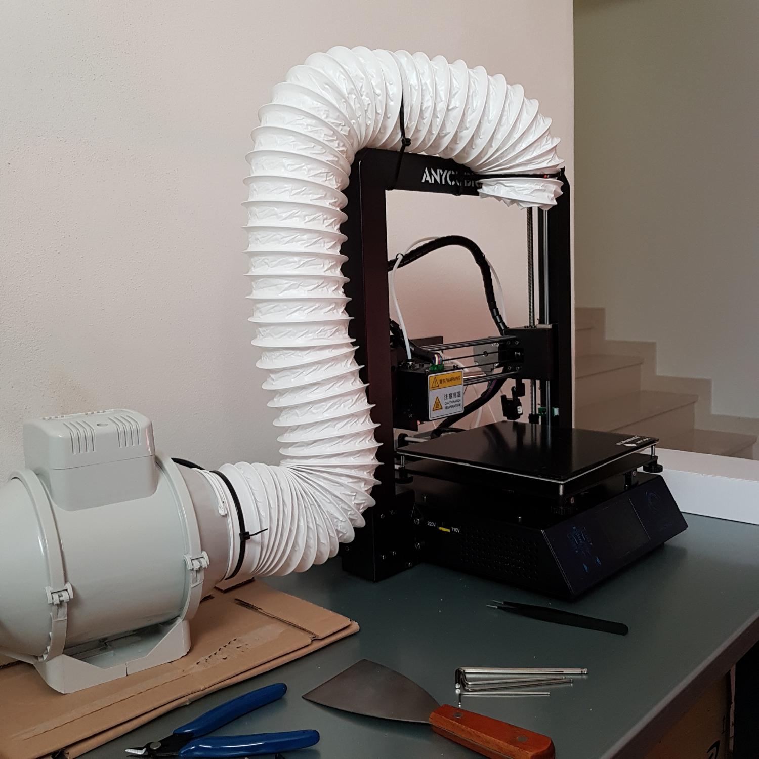

Ubi Inviato 29 Marzo 2019 Autore Condividi Inviato 29 Marzo 2019 Il 19/3/2019 at 20:11, I3D&MLab dice: Dove la tieni la stampante? il PLA è a base di mais a quanto ne so, diverso è il discorso se usi Abs o altro. certo se l'odore da fastidio puoi sempre usare un tubo pluviale e ci metti su una ventola intubata che scarica fuori casa. una di queste da 120mm dovrebbe andare bene, solo attento a prenderla silenziosa che sennò fa troppo casino Ho preso una ventola da 10, anche se mi sembra che abbia poca forza, si sente che aspira solo se metti la mano in prossimità del tubo (quasi attaccata). Comunque, vediamo se questo prototipo funziona. In caso positivo mi stamperò dei supporti ad hoc per l'aggancio alla stampante. 1 Cita Link al commento Condividi su altri siti Altre opzioni di condivisione...
I3D&MLab Inviato 29 Marzo 2019 Condividi Inviato 29 Marzo 2019 1 ora fa, Ubi dice: Ho preso una ventola da 10, anche se mi sembra che abbia poca forza, si sente che aspira solo se metti la mano in prossimità del tubo (quasi attaccata). Comunque, vediamo se questo prototipo funziona. In caso positivo mi stamperò dei supporti ad hoc per l'aggancio alla stampante. la più o meno forza aspirante dipende dalla portata d'aria che riesce a muovere in un'ora e questa dipende anche dalla velocità di rotazione della girante. più è veloce la girante più portata avrà e più casino farà a parita di sezione. se leggi il datasheet ci sarà sicuramente scritto tutto. ma si percepiscono meno gli odori quando è in funzione? Cita Link al commento Condividi su altri siti Altre opzioni di condivisione...
Ubi Inviato 29 Marzo 2019 Autore Condividi Inviato 29 Marzo 2019 4 minuti fa, I3D&MLab dice: la più o meno forza aspirante dipende dalla portata d'aria che riesce a muovere in un'ora e questa dipende anche dalla velocità di rotazione della girante. più è veloce la girante più portata avrà e più casino farà a parita di sezione. se leggi il datasheet ci sarà sicuramente scritto tutto. ma si percepiscono meno gli odori quando è in funzione? Il datasheet dice che alla massima velocità muove 187m3/ora. La stanza non è piccola ma confidavo nel fatto di avere il tubo a stretto contatto con la stampante. Le mie prove tenendo l'aspiratore a fianco della stampante, prima a livello del tavolo poi sollevato su una scatola, lasciano ancora sentire odori nella stanza. Presumo per il fatto che i fumi sono caldi quindi scappano ad una presa posta di lato. Con questa variante voglio provare a vedere se captando i fumi da sopra ottengo un risultato migliore. Ma devo ancora provare ho appena fatto la modifica. Cita Link al commento Condividi su altri siti Altre opzioni di condivisione...
I3D&MLab Inviato 29 Marzo 2019 Condividi Inviato 29 Marzo 2019 3 minuti fa, Ubi dice: Il datasheet dice che alla massima velocità muove 187m3/ora. La stanza non è piccola ma confidavo nel fatto di avere il tubo a stretto contatto con la stampante. Le mie prove tenendo l'aspiratore a fianco della stampante, prima a livello del tavolo poi sollevato su una scatola, lasciano ancora sentire odori nella stanza. Presumo per il fatto che i fumi sono caldi quindi scappano ad una presa posta di lato. Con questa variante voglio provare a vedere se captando i fumi da sopra ottengo un risultato migliore. Ma devo ancora provare ho appena fatto la modifica. E' una stanza chiusa? quanti metri quadri è la stanza? che altezza ha il soffitto? calcolati il volume e vedi quante volte riesci a ricambiare l'intero volume dell'aria nella stanza in un'ora con la velocità a cui scegli di far ruotare la girante. Probabilmente con una scatola che chiude la stampante gli renderesti la vita più facile al sistema d'aspirazione comunque. Cita Link al commento Condividi su altri siti Altre opzioni di condivisione...
Ubi Inviato 29 Marzo 2019 Autore Condividi Inviato 29 Marzo 2019 17 minuti fa, I3D&MLab dice: E' una stanza chiusa? quanti metri quadri è la stanza? che altezza ha il soffitto? calcolati il volume e vedi quante volte riesci a ricambiare l'intero volume dell'aria nella stanza in un'ora con la velocità a cui scegli di far ruotare la girante. Probabilmente con una scatola che chiude la stampante gli renderesti la vita più facile al sistema d'aspirazione comunque. Stando larghi la stanza è di 170m3. Ma ci sono elementi come la tromba delle scale sempre aperta (non c'è porta) per cui è difficile fare una stima. Avevo pensato anche ad inscatolare la stampante ma mi avrebbe occupato tutto il banco di lavoro. La tengo come soluzione estrema. Cita Link al commento Condividi su altri siti Altre opzioni di condivisione...
