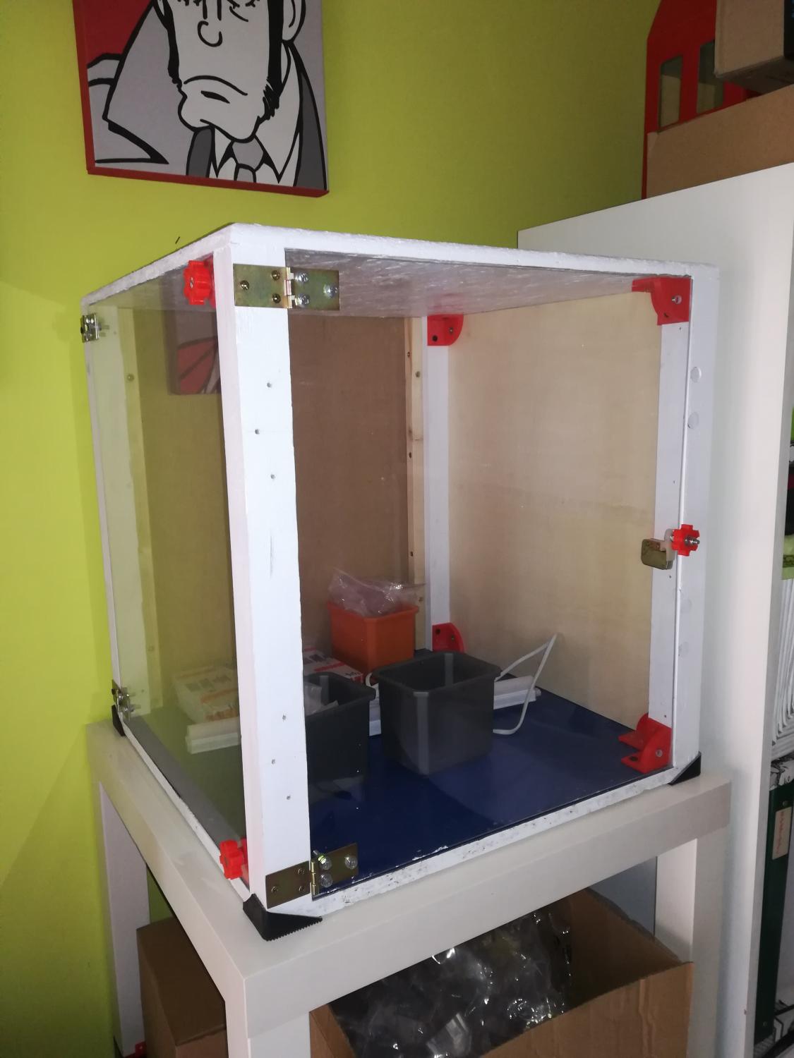

allora metto questo post in componenti perche oltra a consigli su come volgio completare il box mi servono consigli su dei componenti per la stampante
chi di voi a messo la stampante nel box?
allora partiamo dalla base questo è il box in questione

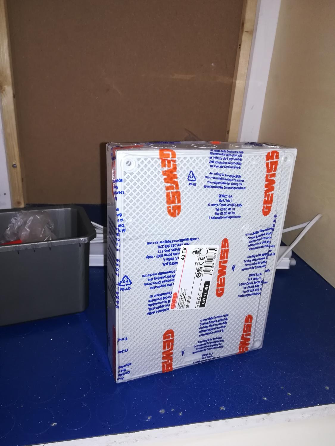

di lato a questo box mettero questo nido d'ape con interruttore accensione presa e dentro anche la scheda comando
domanda 1 per ventilare la scheda credete che basti che che sul coperchio ci monti la ventolina che adesso si trova di lato a sx della stampante che in teoria sta ventilando la scheda?logicamenti con buchi sui lati di ripresa aria cosi che circoli bene all interno l aria ?

in ultimo montero una ventola di estrazione aria del box con temostato in modo da tenere temp costante dentro al box per via stampare abs tipo questo
https://www.amazon.it/Inkbird-ITC-1000-Regolatore-Temperatura-Termostato/dp/B00IJ0F2OW/ref=sr_1_3?ie=UTF8&qid=1553000176&sr=8-3&keywords=termostato+con+sonda
quindi adesso nasce un altra domanda il fatto del box chiuso e del termostato secondo voi lo userò solo per quanto riguarda abs oppure anche altri materiali?oppure è una spesa inutile?
adesso la stampante sta dentro un armadio e sta benissimo per carità pero voglio toglierla anche per lberare l armadio e per averla sotto controllo a vista senza che ogni volta apro l armadio e accendo la torcia a mano per vedere come sta andando la stampa pero mi sono accorto che su stampe lunghe basta che superino un ora dentro all armadio poiche cè anche l elettronica che scalda diventa un micro forno
Secondo me l' alimentatore meglio esterno al box  (forse meglio anche la scheda) .
Può aiutare  un dissipatore in alluminio per motori nema .
Il termostato va testato per constatare la reale utilità ,ma dipende da come gestisci il ricircolo d'aria.

si si la scheda e alimentatore vanno esterni per forza questo è assodato

appena finito ti faccio posto come è venuto
rigurdo alla temp interna intendevo che da come ho capito è diciamo quasi obligatorio tenerla constante solo per abs da come ho capito petg pet asa e altri non soffrono cosi immediato gli sbalzi come abs oppure ho capito male?
