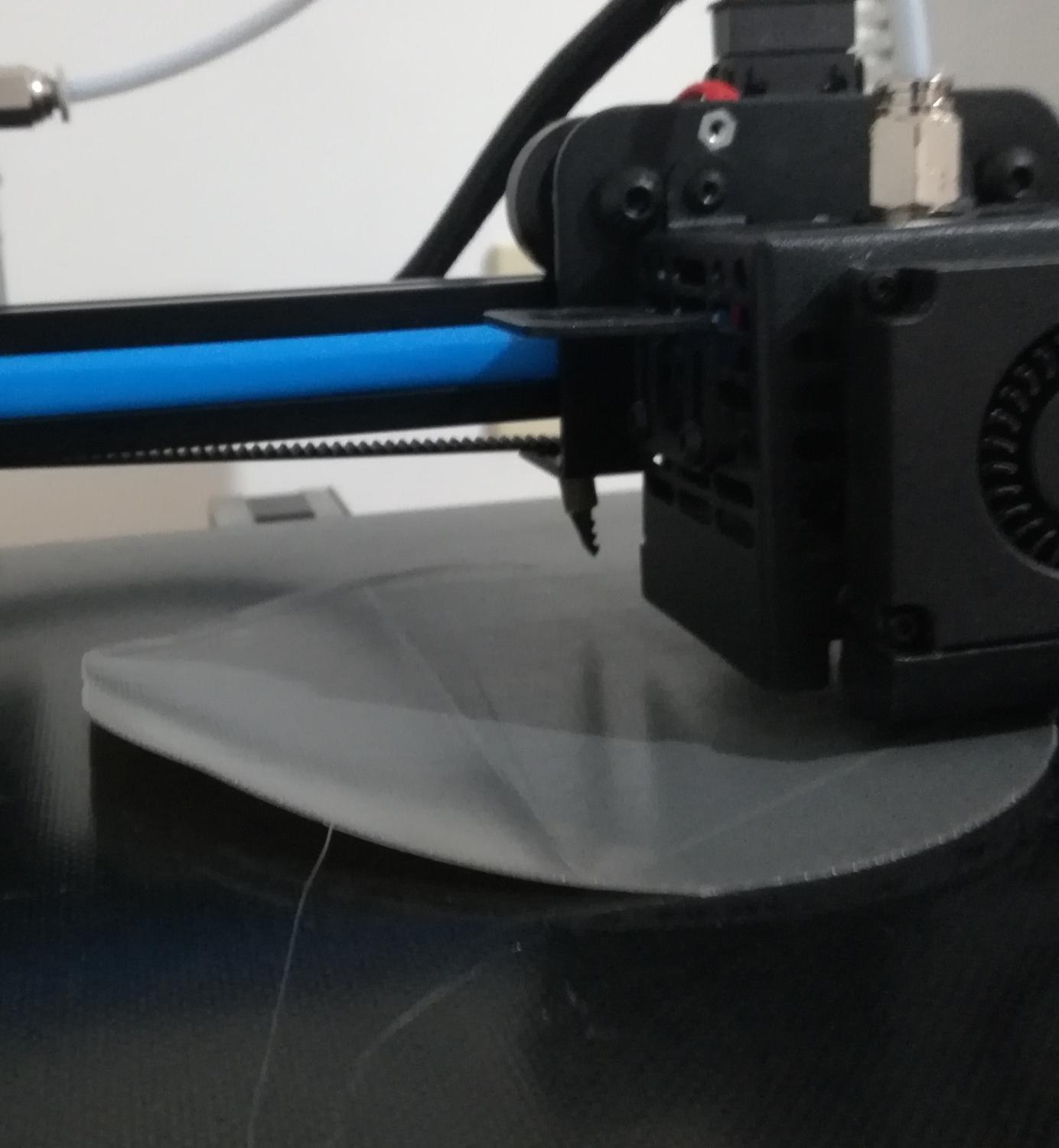

Salve a tutti! Secondo voi a cosa può essere attribuito questo distacco del Raft al terzo strato?
La temperatura del piatto è posto a 75 gradi (pla+), se imbarca a 75°C immagino a meno 😅
Conoscete qualche modo per evitare questo?
Abbassa la temperatura del piatto per prima cosa stai stampando pla+ non abs portala al massimo a 60 gradi, poi cosa usi per l'adesione? A vederlo cosi sembra niente. Stampare senza usare niente per l'adesione richiede piatti speciali o  molta fortuna. Infine dalla foto, ma potrebbe essere un effetto ottico, il piatto sembra livellato davvero male. L'oggetto che stai stampando a vedere la foto sembra che sia da un lato altro sui 3 mm (dove si stacca) e dall'altro si e no un millimetro. Questo fa pensare ad un piatto livellato davvero male, ma è cosi tanto da sembrare assurdo.
Ti ringrazio per la risposta... Credo sia un effetto ottico il disallineamento del piatto, il primo strato e quelli successivi escono alla perfezione. Quindi mi consigli di utilizzare ad esempio lacca per aumentare il grip scendo a 60°c?
