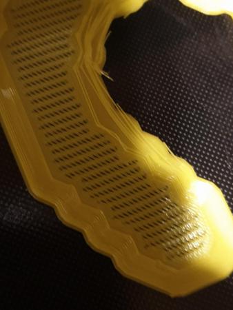

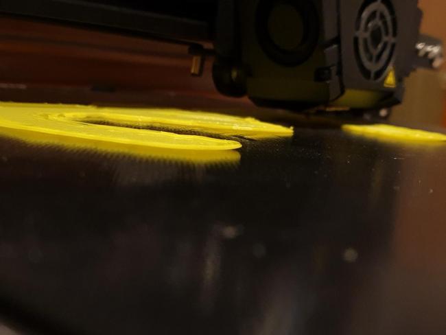

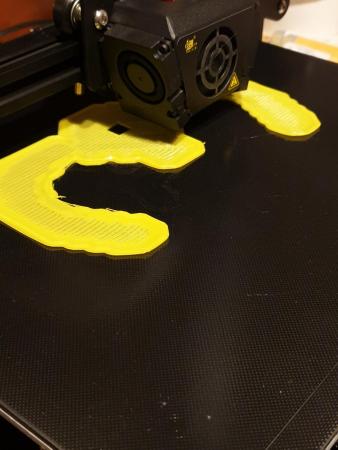

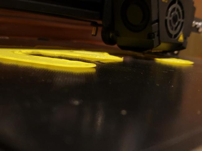

Il problema è che la stampa dopo qualche layer inizia a staccarsi... Troppo caldo il bed? Troppo freddo? Vado a 195/200 su 50/60
Ecco si è staccato completamente 😞

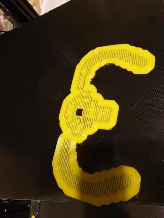

Vi metto il retro (quindi il primo layer in sostanza)
pla (quello che era fornito con la stampante, ho ordinato qualcosa su amazon, però da inesperto sono andato a naso..)
ecco. qualcuno mi spiega il discorso skirt piuttosto che brim o raft? credevo che visto che avevo problemi il brim fosse una buona scelta
ho livellato bene il piano di stampa perchè ho controllato varie volte con il foglietto, però quando nelle impostazioni mi iniziano a chiedere l'altezza del layer, piuttosto che le percentuali o altro.. boh, non ho idea.. il meccanismo lo ho compreso, però poi dalla teoria alla pratica è abbastanza complesso in effetti heheheh

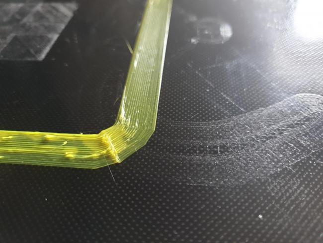

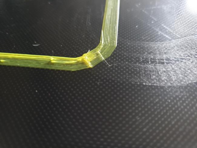

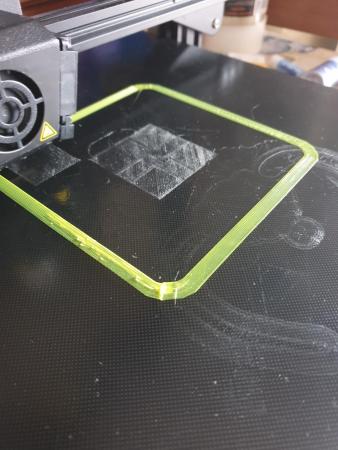

Mi sembra anche un po' alto la prossima stampa fai 2 giri di skirt che si vede meglio se sei alto

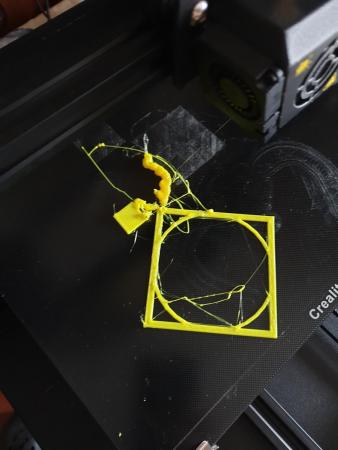

ok, cosa serve per capire meglio? il pezzo è ancora qui sul tavolo che mi guarda con aria di sfida,
nel frattempo ho provato nuovamente a livellare il piano e francamente mi sembra giusto ormai, non ho una bolla per controllare (o meglio la ho ma è da cantiere e una bolla di 3 metri su un piano di 30 cm non sono convinto vada al meglio)
adesso sto riprovando a stampare nuovamente dopo avere modificato un po' lo script di stampa (ho aumentato l'altezza del primo layer, abbassato lo spessore dei layer e rallentato la velocità iniziale)
sotto alcuni aspetti mi piace di più cura e sotto altri s3d, sto cercando di comprendere come ottenrere uno script finale che vada bene ( cura mi piace come genera il raft/brim mentre simplify fa estrudere un po' di materiale sul piatto, e fa una striscia in modo che si attacchi, cosa che effettivamente cura non fa e mi ritrovo con una bolla di pla all'inizio della stampa che mi fa partire qualche bestemmia)

per questo non mi è chiaro se 1 non livello bene (lo spessore del layer immagino influisca sulla stampa, ma una volta settato dovrei andare a posto no? o devo solo calcolare di quanto è il primo layer e lasciare lo spazio corretto per quello? perchè ovviamente cambia di non poco la cosa, esempio: cerco di stampare a 0.2 che da un risultato intermedio, come cavoli devo calibrare il piatto? con un foglio, un foglio piegato in due? e se dico che il primo layer deve essere il 150% significa che il primo layer è 0.3, quindi io lo devo calibrare col foglio piegato tre volte)
poi... credo di avere anche un problemino con la temperatura nel senso che non trovo quella ottimale
ho anche qualche altra foto di qualche prova di stampa.
