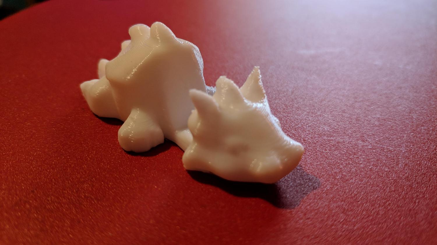

Ciao a tutti ho preso una Geeetech A10 da qualche giorno... e l'ho già smontata.
Con il cane presente all'interno della SD sembrava funzionare. L'ho interrotta per provare altro e da li sono iniziati i miei "guai". Conclusione ieri notte ho smontato testina di stampa etc per riprovare questa sera dopo un controllo.
Non mi scoraggio ma vi chiedo:

Nel frattempo ho rimontato la testina di stampa,  ho cambiato il firmware portandolo alla versione Marlin 2.0.
La stampa inizia "più o meno" bene solo che raggiunti un paio di millimetri si stacca dal piano. Piano a 50 gradi e nozzle a 220 PLA

Alza il piano a 60 gradi. Ho una A10m, più simile di così alla tua...E ho dedicato personalmente un pomeriggio intero a vedere se era possibile stampare a 30 gradi SENZA LACCA (stampo tutt'oggi senza lacca, usufruendo solo del microforato della geeetech)
E ho constatato che:
- a 30 gradi il filo non attacca neanche morto;
- a 50 gradi si attacca e poi (come te) si stacca dal piano;
- a 60 l'oggetto rimane attaccato al piano (finalmente);
A ciò devi considerare che l'adesione al piano dipenda anche da quanto sia vicino il nozzle al piano, se è troppo lontano noterai che il filo fatica ad attaccarsi e ha un aspetto "grassocio" e non schiacciato come dovrebbe essere. Se troppo vicino...beh te ne accorgerai dalle righe sul piatto 😂
