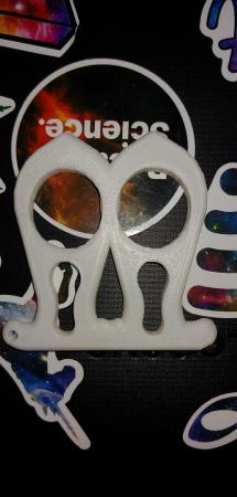

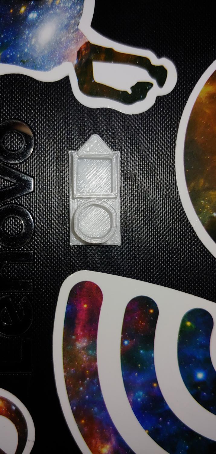

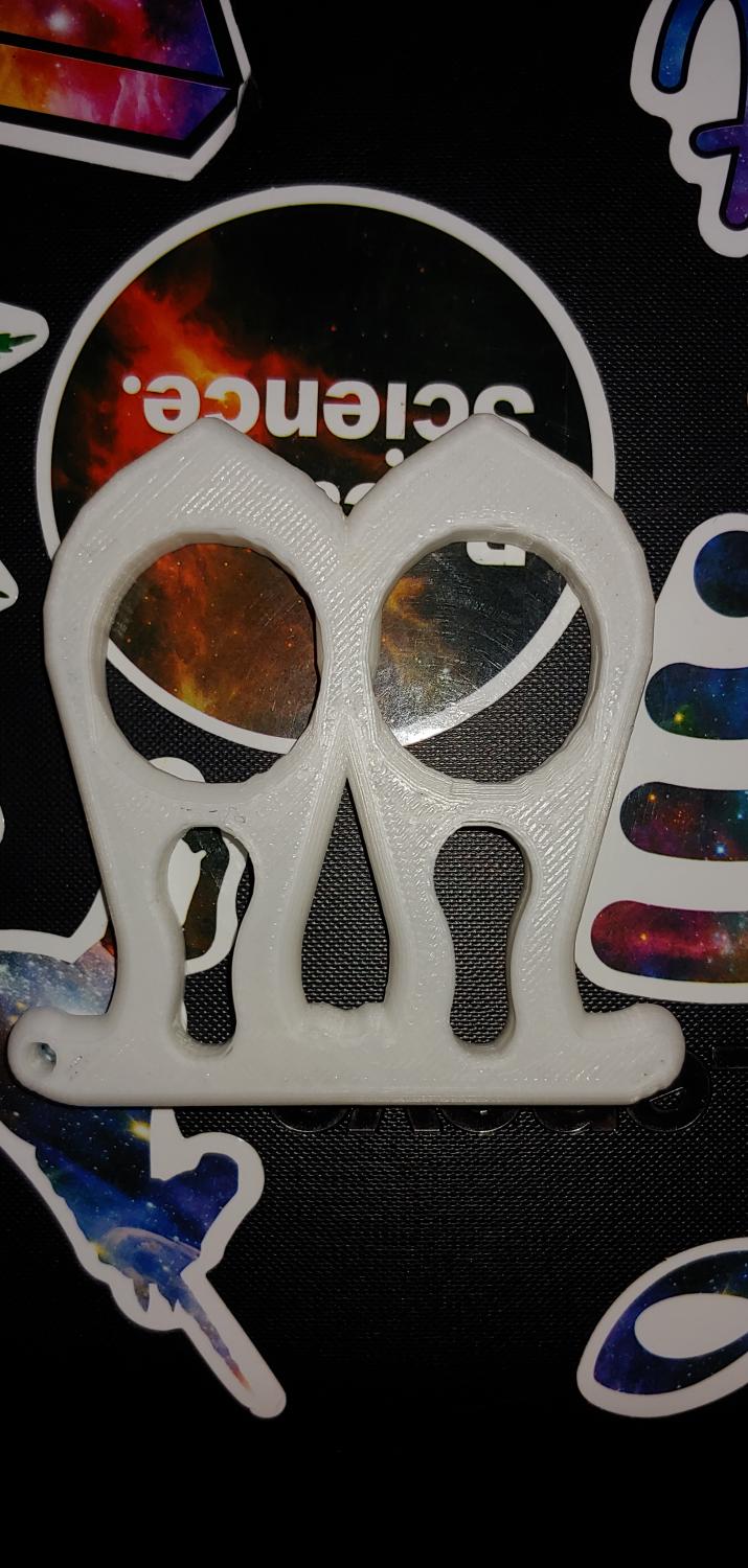

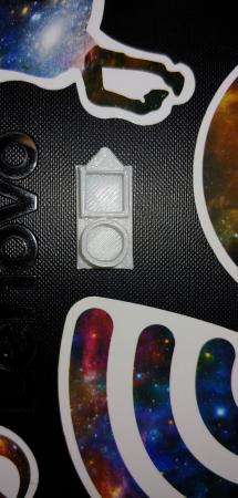

Come da titolo, ho il piatto di stampa che si muove con la cinghia non tesa a dovere. Questo perché, se tendo la cinghia come sull'asse X, il piatto tende a bloccarsi e a fare un rumoraccio. Ieri ho lubrificato bene tutte le aste ma penso non basti, può essere il piano montato magari leggermente storto?  (Prusa I3 Pro W)
In più (penso sia dovuto al problema della cinghia non tesa) i cerchi e in generale le parti con curve spesso e volentieri escono traballanti, quindi con buchi troppo piccoli o deformati.

Alep grazie per la risposta, avevo risolto poi da solo osservando mentre stampa ed era il cuscinetto di rinvio che era inchiodato perché avevo allargato poco la staffetta di metallo che lo regge (poi mi sono scordato di scriverlo)🙂
ora ho altri problemi, come il fatto che non stampa su metà piano ed il piano si "scalibra" ogni 2-3 stampe
