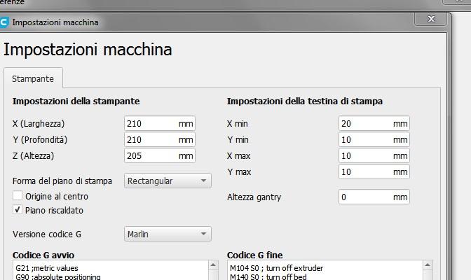

Stampa decentrata
Mecreator 2
Come si risolve il problema ?
Uso cura ultimaker e nonostante il pezzo da stampare sia visualizzato al centro del piatto di stampa
La stampa inizia in posizione decentrata rispetto agli assi x y z
Problema che si è manifestato sin dalla prima accensione e stampa
I parametri inseriti nella configurazione di cura credo siano corretti anche perché chiede solo il volume di stampa e il Firmware

Sei sicuro di aver impostato i valori della testina di stampa?test.thumb.jpg.b735d1081dcfc80416ae18ee97a25573.jpg
Ho lasciato quelli pre impostati che sono gli stessi della foto che hai allegato
Sinceramente ho seguito un tutorial trovato sul web che indicava di modificare solo il volume di stampa e controllare che il firmware fosse corretto

Quelli sono i miei valori vedi bene come è messa la tua testina forse devi solo regolare questi valori fai delle prove
